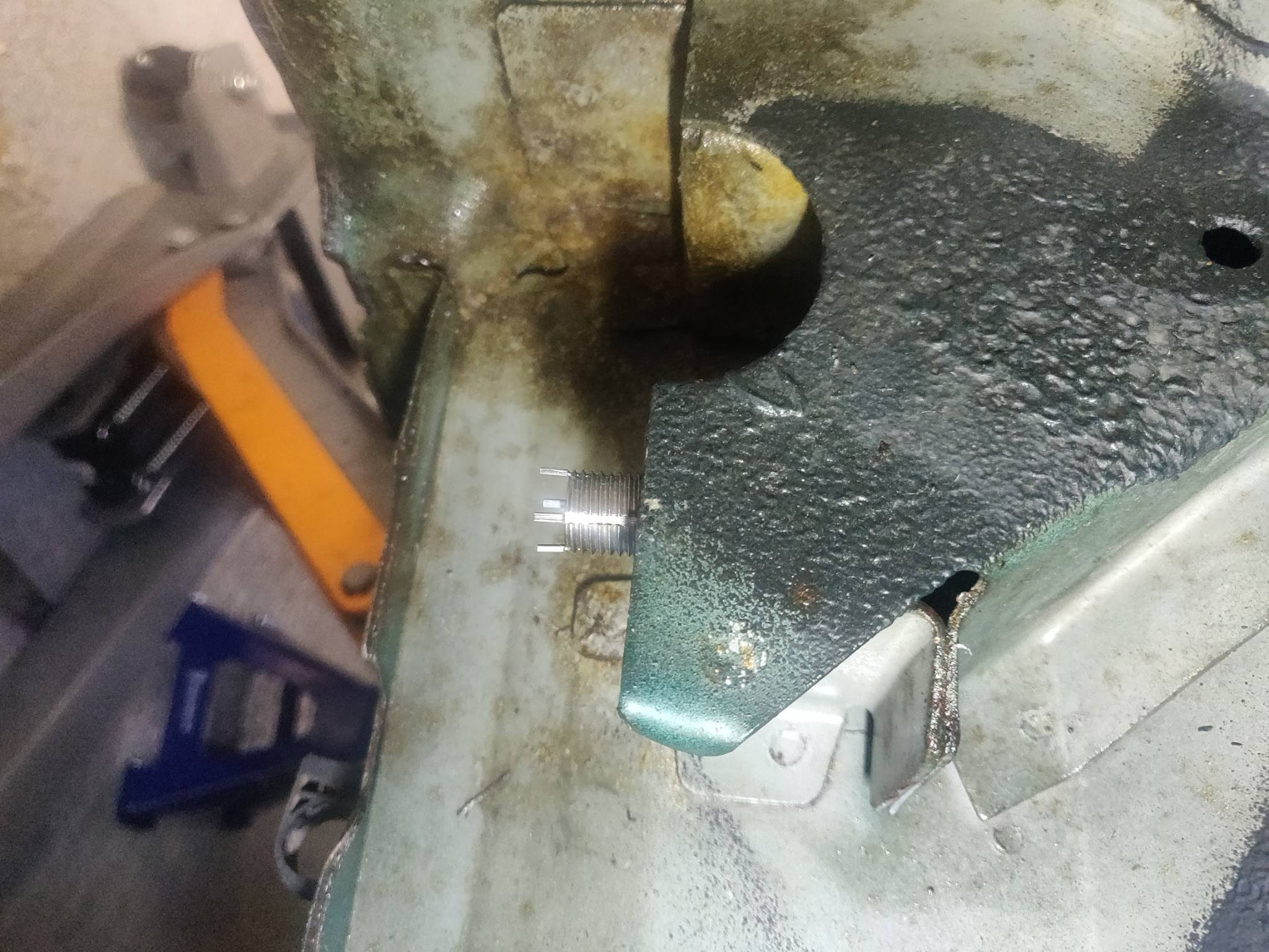

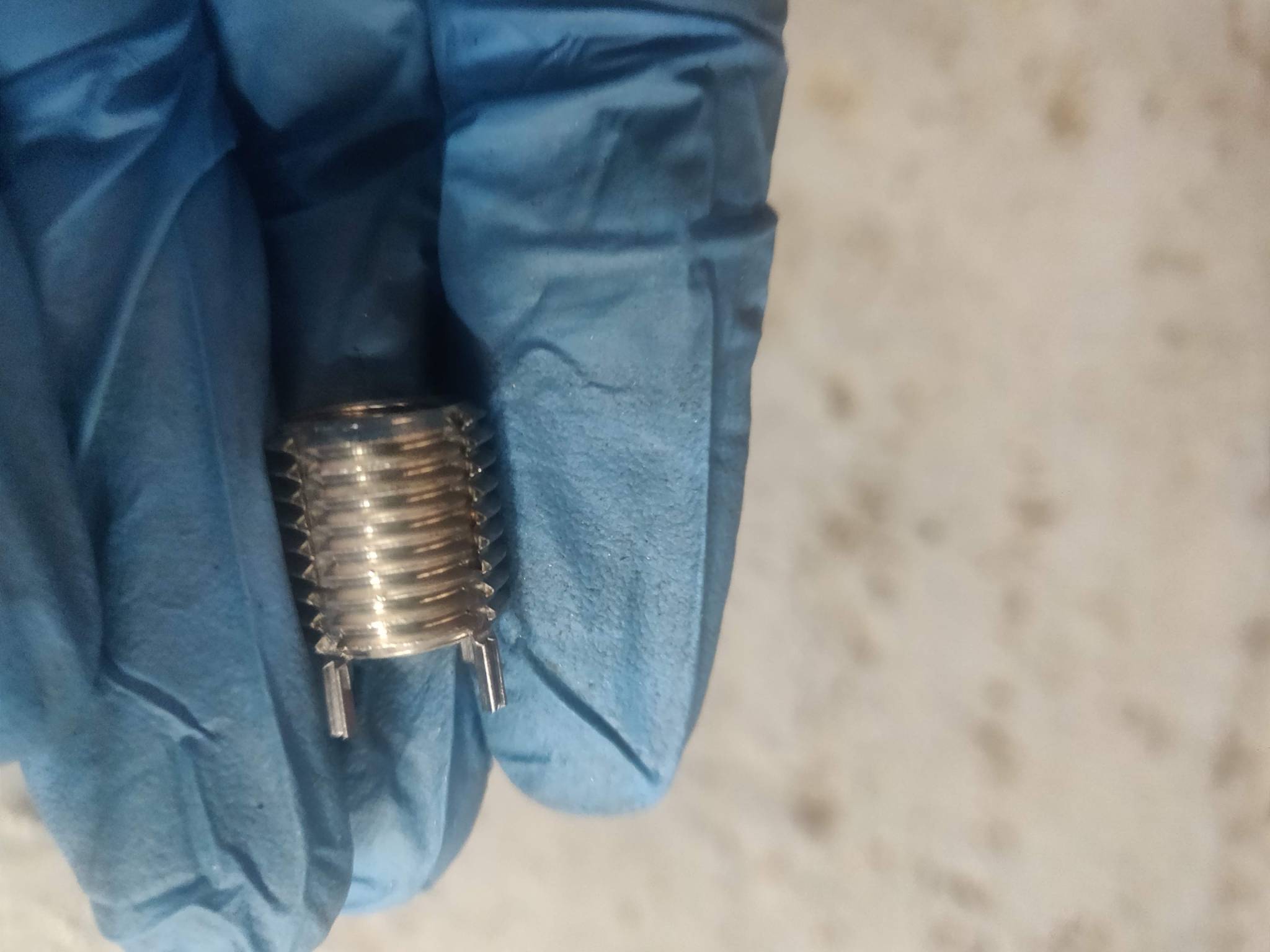

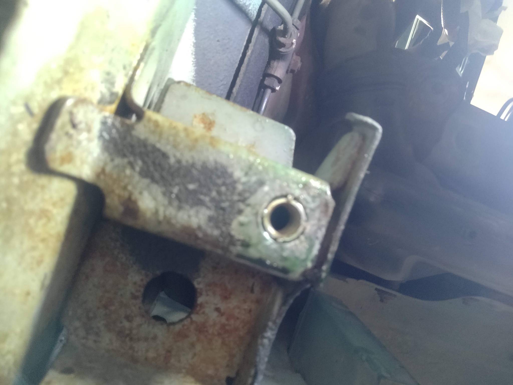

Lors du démontage des fixation du sous châssis arrière, plusieurs vis ont cassé et après extraction, certains pas de vis étaient défectueux. La solution d'un filet rapporté devenait évidente mais, la matériel standard proposé me paraissait peu indiqué pour recevoir 30 ou 45 Nm de serrage. Un ami m'a proposé des inserts à clavettes. Le prix est plus élevé et la mise en oeuvre est un peu plus délicate mais le résultat est fiable. Le boulonnage à la force de serrage indiquée a été réalisé avec succès :)

Je connaissais pas ce genre de filets rapportés mais un helicoil bien posé, pour peu que t'ai pas pris les moins cher d'aliexpress ça tiens largement les couples préconisé pour la taille de la vis en question, c'est même souvent plus solide et plus durable que d'origine dans de l'alu :).
