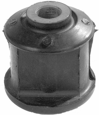

j'ai longtemps cherché une photo qui montre pourquoi il y a un sens et pourquoi la suspension n'a pas les mêmes caractéristiques quand on tourne les silent-blocs .. eh bien voila ...
http://i.ebayimg.com/00/s/NzU0WDY0OA==/ ... pZ/$_1.JPG

Après vérification, ce sont seulement les Silent blocs arrière des bras de suspension inférieurs qui doivent être orientés à 90°
Cela éveille ma curiosité. Après lecture sur des forums anglais, il semblerait que cette réorientation des Silent blocs arrière le soit pour une question de géométrie, du fait que la Trophy est plus basse.
Une explication complémentaire ici : http://mgf.ultimatemg.com/group2/suspen ... ension.htm
Je me demande du coup, quelle implication au niveau de la tenue de route ça aurait si on remplace les Silent blocs d'origine sur une Trophy par des Polyuréthanes. C'est ce que je compte faire sur la mienne. M'en vais questionner T Trophy R qui l'a sans doute fait.

extra cette page, je savais bien que j'avais vu quelque part un schéma avec les flèches sur les silent blocs, mais je n'arrive pas à remettre la main dessus.
pour préciser, il disent : "it has been rotated through 90 degrees to alter the compliance properties, to alter turn-in characteristics"
(Il a été tourné de 90 degrés pour modifier la rigidité, afin de modifier les caractéristiques de prise de virage)
Reste à savoir si c'est plus dur ou plus souple. Sinon, pour la question de polybushes, je pense que c'est faisable. Powerflex, par exemple, propose deux séries : les bleus, pour une utilisation standard, et les noirs (plus fermes) pour une utilisation en course.
