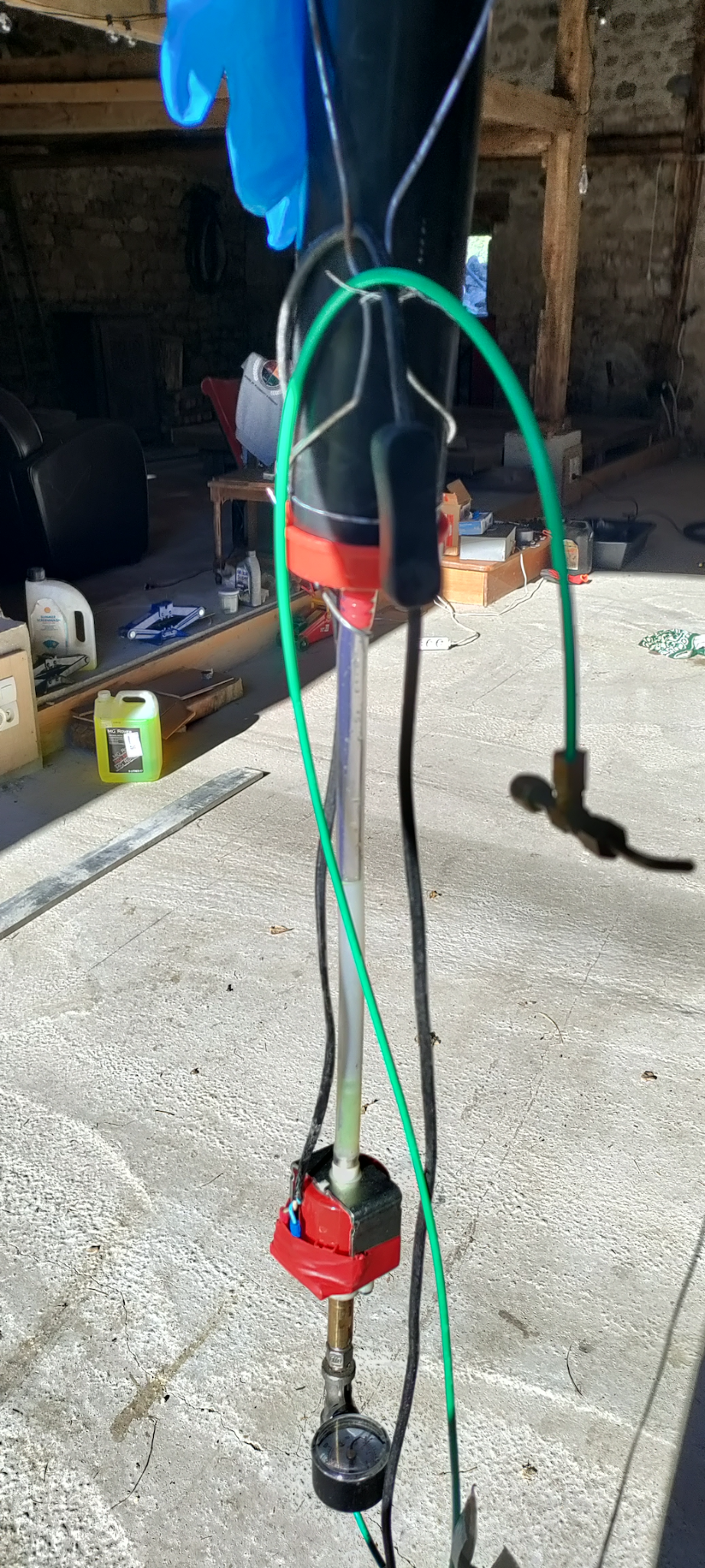

J'en profite pour partager avec vous un bricolage que j'ai expérimenté à la remise sous pression suite à mon changement de valve : l'usage de la petite pompe à graisse détournée étant trop laborieux à mon goût de paresseux, j'ai eu l'idée de la remplacer par une pompe de machine expresso (j'avais remplacé celle de ma machine, ça se trouve pour 25€ sur votre boutique en ligne favorite) qui est supposée atteindre plus ou moins la pression nominale de nos circuits (17bars je crois). C'est à peu près inefficace pour remonter la voiture (trop peu de débit à la pression max), mais j'ai eu l'idée de monter la voiture au cric un peu au dessus de la hauteur voulue (les fameux 368mm), ce qui décomprime les sphères, et de faire tourner la pompe jusqu'à que son débit chute (ça s'entend), ça prend quelques secondes. Au retrait des crics la voiture se stabilise à la hauteur voulue...
Une photo de la bidouille : en haut une grosse seringue remplie du liquide hydrolastic, plus bas entourée de scotch rouge (heu.. oui quand même pour isoler les cosses en 220V...), la pompe de machine à café, puis la jauge.

Trop fort :-)
