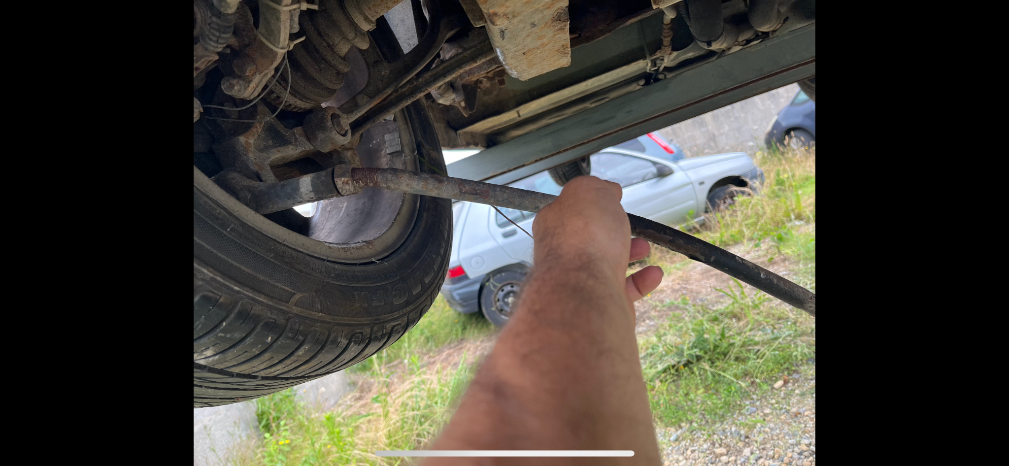

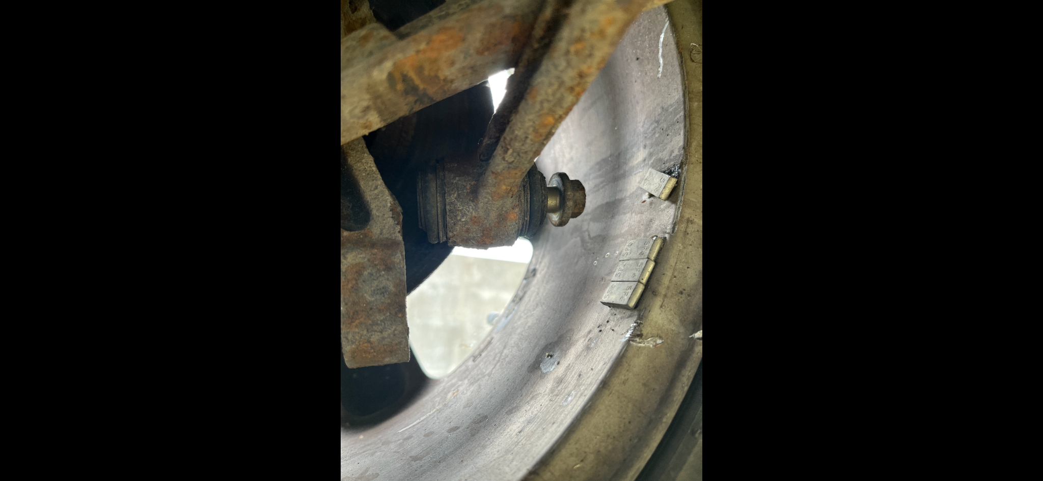

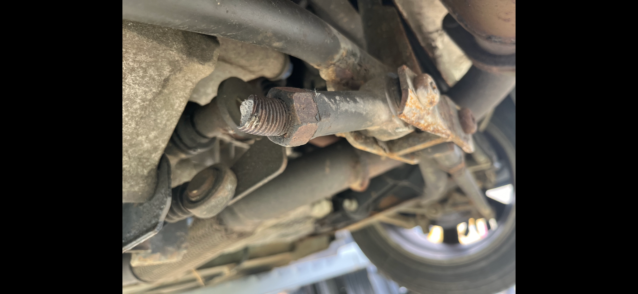

Voici les photos :)
Franck71
Messages : 246
Re: Pièce partie roulante introuvable
Message par Franck71 »
Salut,
Si je dis pas de bêtises on est à l'arrière du véhicule (on voit les cardans, l'échappement, et je reconnais tout simplement), c'est ce que j'appellerai un "toe link" par abus de langage, c'est un tirant qui sert à régler le carrossage / parallélisme. En anglais on en trouve sous la dénomination "Rear trailing arm", ici par exemple : https://www.mgfntfbitz.co.uk/shop/rh-rear-trailing-arm/
Reste à vérifier quel modèle il te faut exactement et si c'est dispo mais j'imagine que oui.

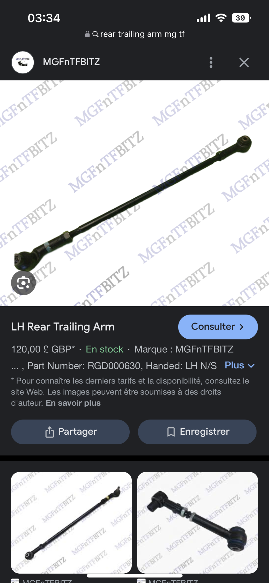

Bonsoir, merci beaucoup pour la réponse.
Il s’agit en effet de l’arrière je ne sais pas pourquoi j’avais écrit l’avant :suspect:
Il s’agirait donc de cela?
Cela me paraît étrange comme il m’avait parlé d’un article à 500€..
Je vais lui redemander
Encore merci

Il semble que ce soit cette pièce
Merci pour le lien rimmer bros je commande la pièce et je vous tiens au jus une fois montée

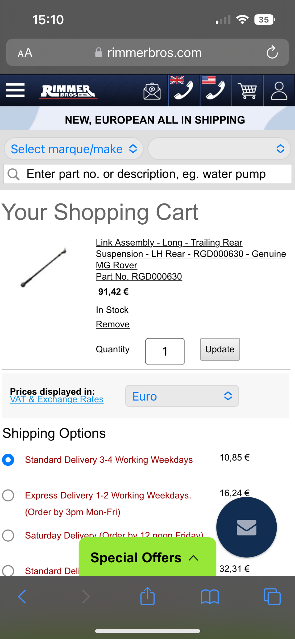

Juste pour avoir confirmation, il s’agit bien de cette pièce ?
Messages : 4184
Salut, oui, c'est cette pièce là, LH côté gauche. Le boulon de fixation est souvent bien abîmé, mal foutu aussi, change-le aussi, tu n'y parviendrais plus en cas de besoin dans le futur.

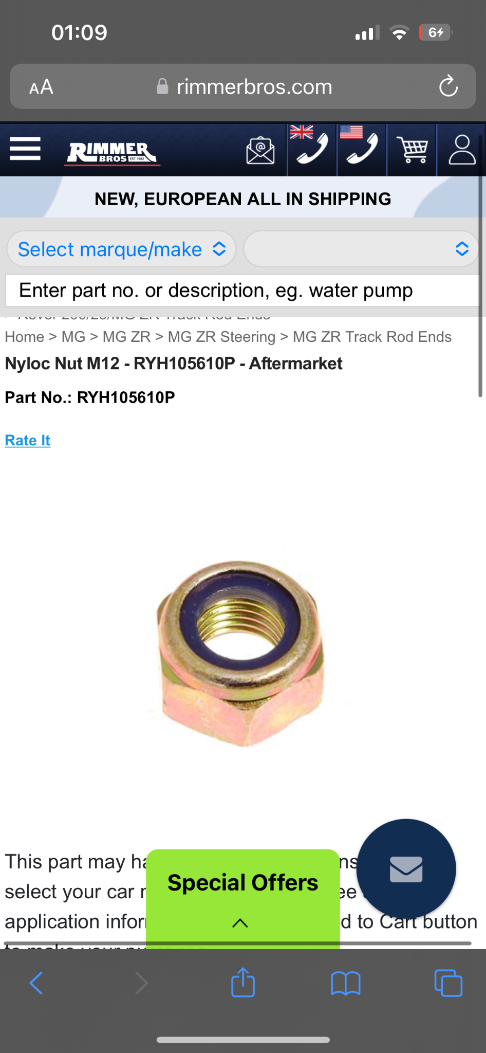

Concernant le boulon de fixation, c’est bien celui ci?
Bonne soirée
Messages : 4184
Salut oui, c'est ça.
