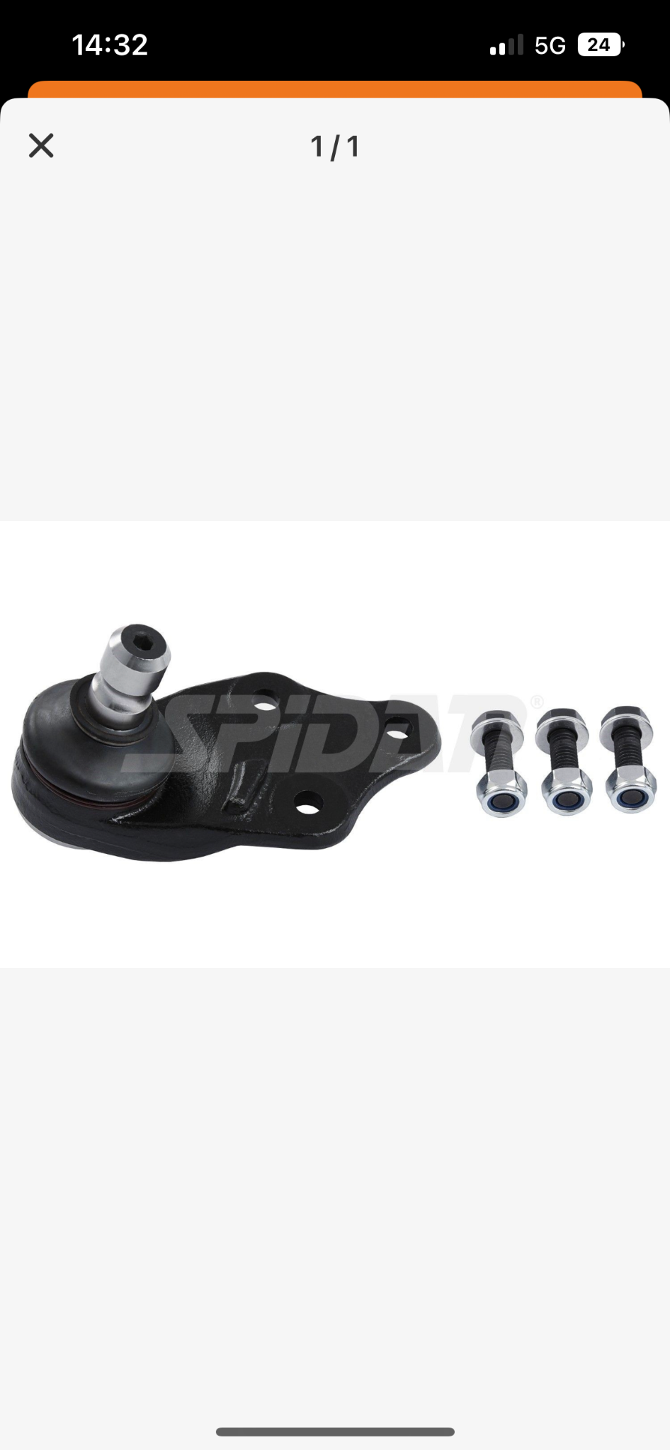

Mon garagiste m’a dit qu’au niveau du train arrière il y avait une pièce à remplacer, une rotule de pivot inférieure arrière. Il m’a bien précisé après lui avoir montré les photos que il s’agissait d’une rotule sans « la patte » que peuvent comporter certaines (images a l’appui):

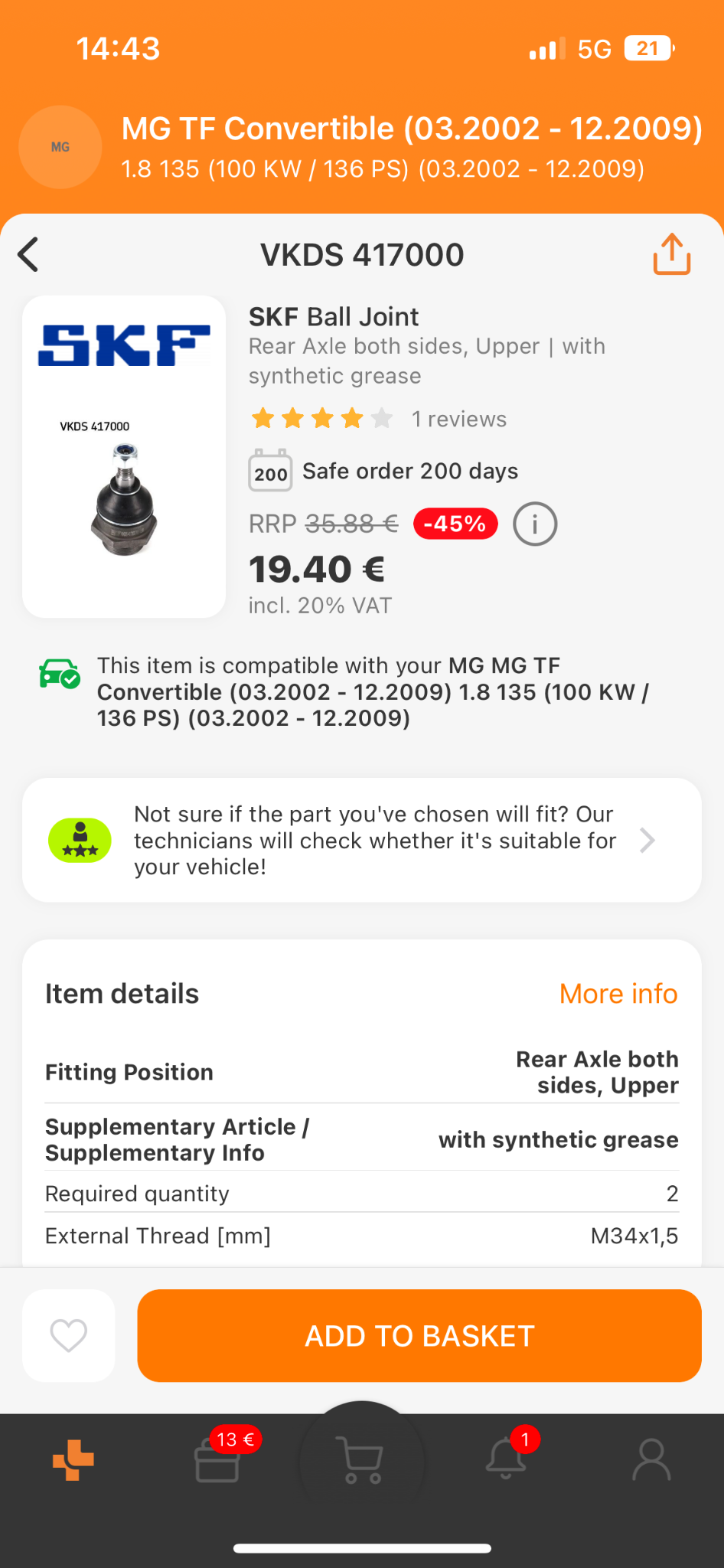

Il s’agitait selon lui de celle ci (c’est moi qui lui ai envoyé):
, mais cela me semble bizarre car c’est bien écrit « upper » et non « lower » :suspect: , ainsi je voulais tout d’abord savoir si c’était bien cette pièce.

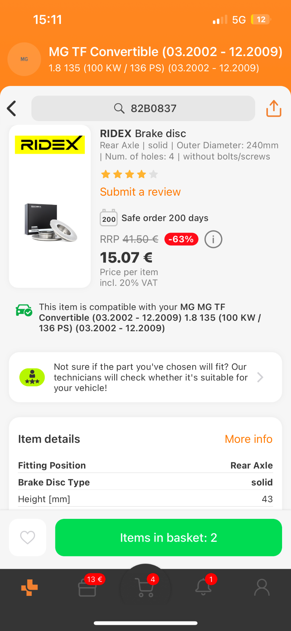

J’avais également une question au sujet de la partie freinage. Je dois remplacer plaquettes et disque arrière. Au niveau des disques aucun doute, c’est bien des 240mm dans le style de ces ridex:

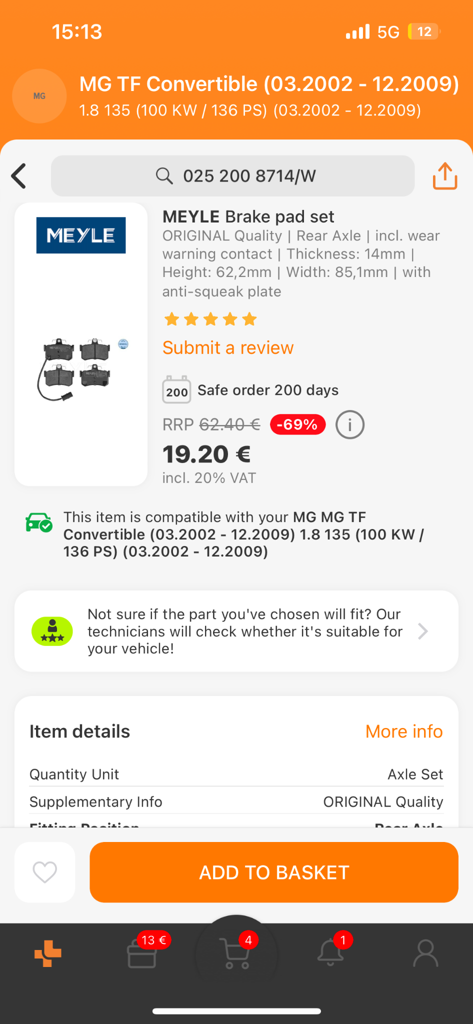

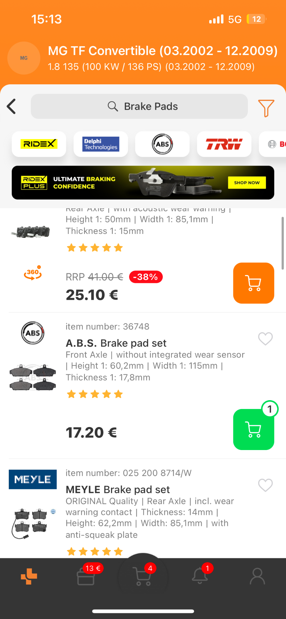

Cependant ma question portait plus sur les plaquettes. Sur autodoc on retrouve une multitude de dimensions, et je pense que les bonnes semblent être celles ci (14x62x85) :
, mais le doute plane encore. Ils vendent notamment des plaquettes en 115 de large
, Je me demandais ainsi si c’était des plaquettes faites pour la trophy? Ou si les deux s’adaptaient sur ma petite Mg tf 135 1.8 ?

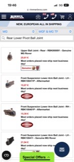

la première rotule, avec patte est celle du triangle de suspension avant (il faut forer les rivets de celle d'origine et ça n'est pas une mince affaire si les triangles sont en place), celle qu'il t'indique, SKF VKDS 417000, est une des rotules supérieures (en principe identiques à l'avant et à l'arrière)
Pour les visualiser, va sur le site de Rimmer Bros, le positionnement des pièces est très clair (et leur service de livraison efficace)

J’étais en effet également allé voir sur rimmerbros, mais j’ai eu le même problème: impossible de trouver une rotule arrière inférieure sans patte..
Du moins j’en ai l’impression

Les rotules que tu montres n'ont rien a voir avec l'arrière.Vas voir ton garagiste et demande lui de te montrer.Ce sera plus simple à mon avis.

toutes les TF ont les mêmes freins à l'arrière.
Pour les plaquettes, ce sont bien les 85mm de large, comme ici par exemple:
https://www.auto-doc.be/pieces-detachee ... D%5B%5D=HA
