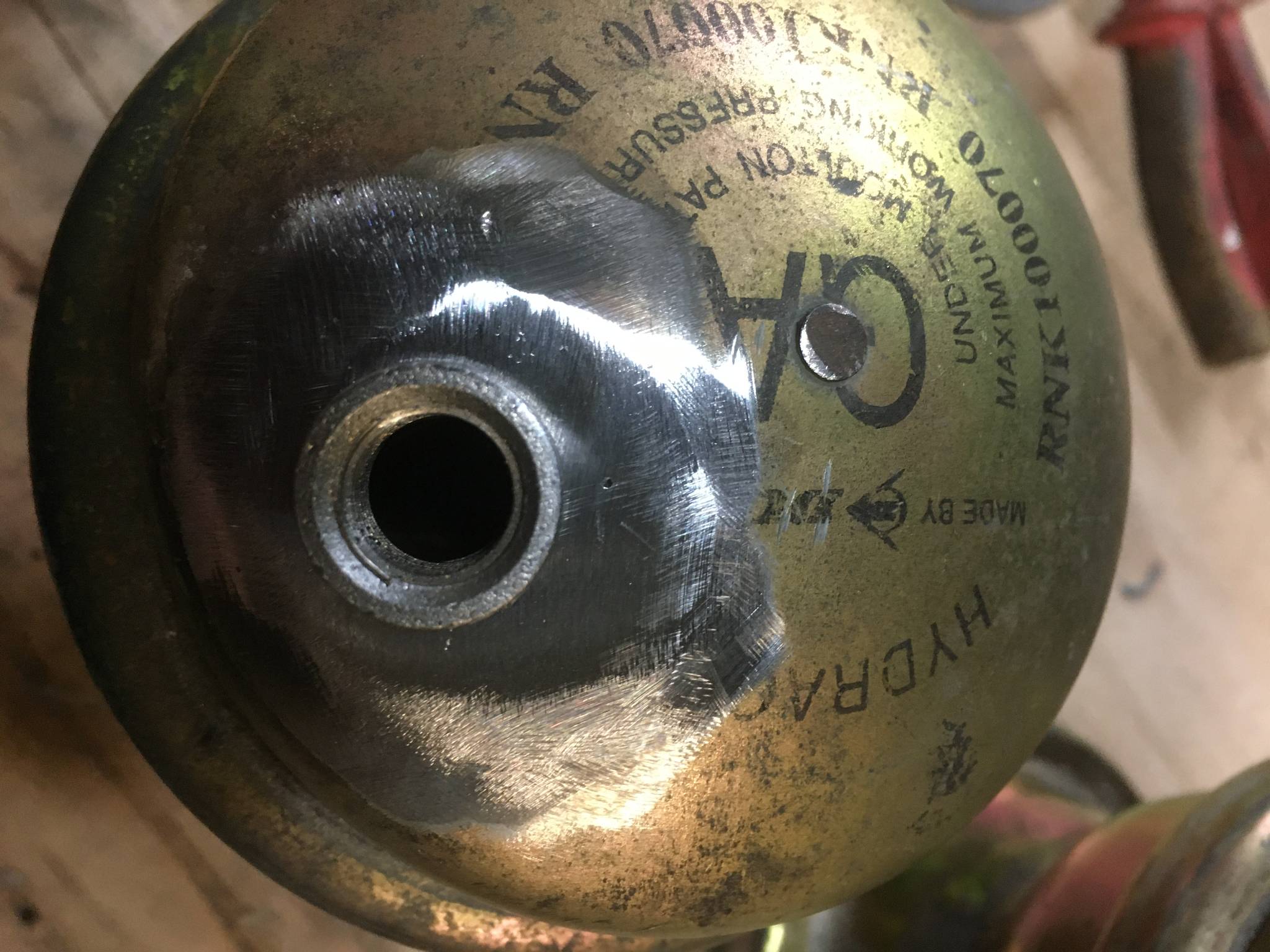

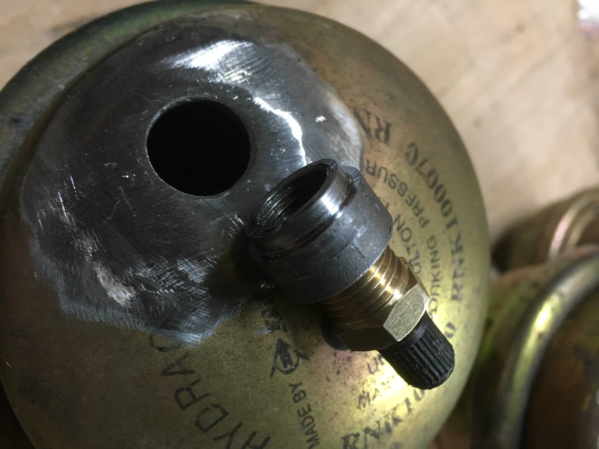

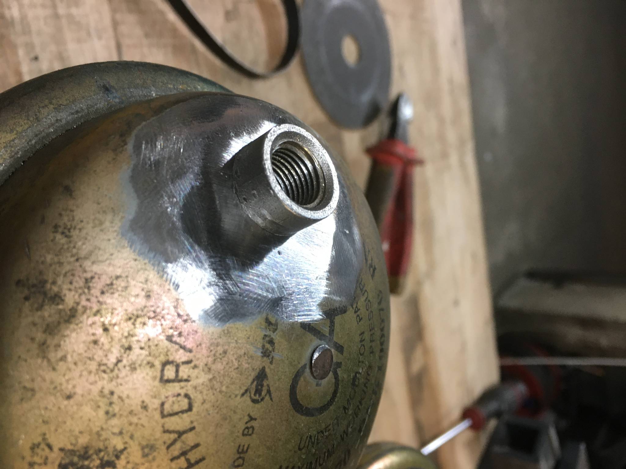

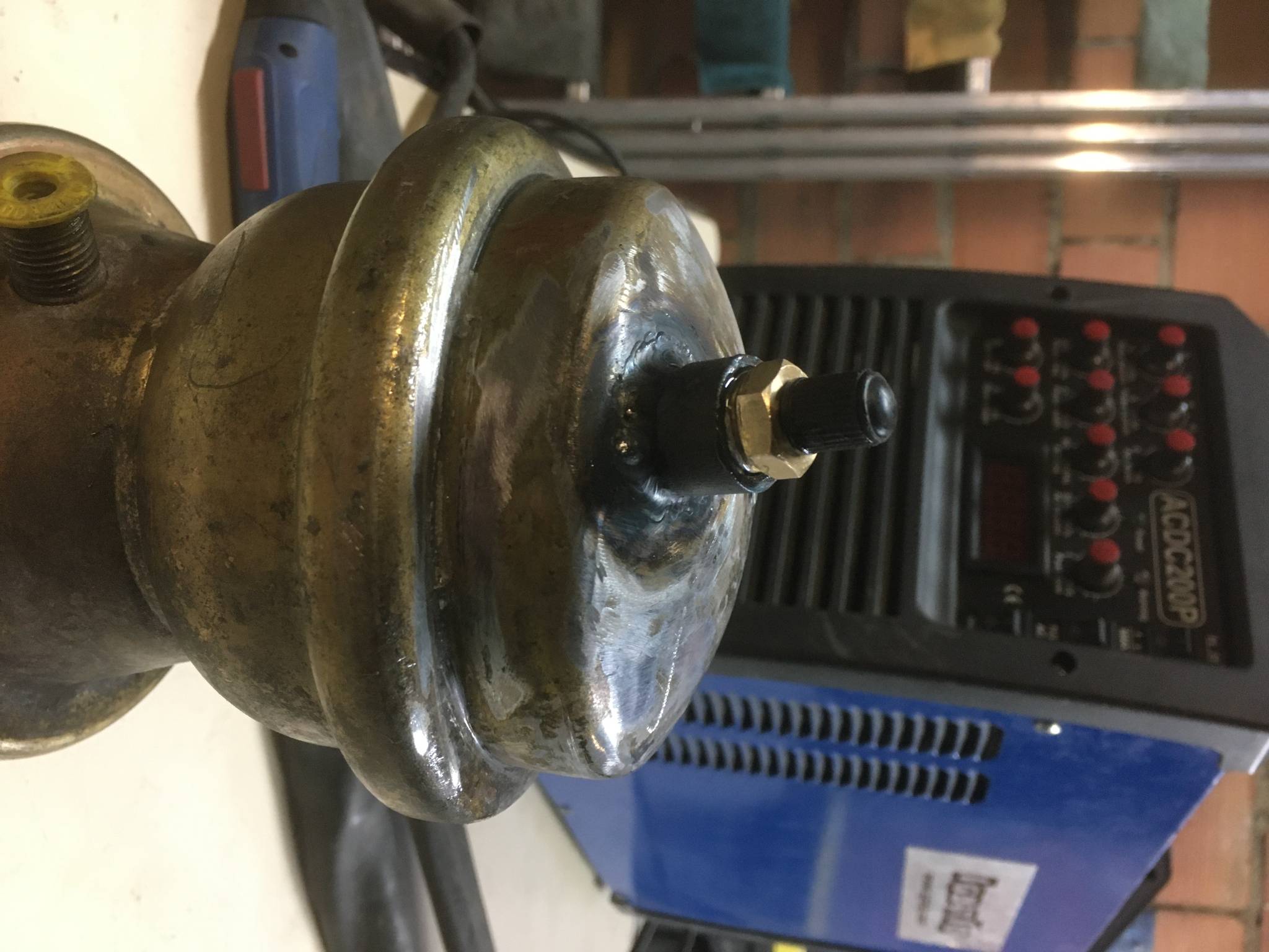

Bonsoir,
Je voudrais partager avec vous quelque photos sur les travaux de reconditionnement de sphère que j'ai entrepris.
Donc perçage de la sphère au bon diamètre pour recevoir le mamelon a souder, rectification de celui si pour un parfait ajustage en vue de réaliser une soudure TIG sans ajout de métal d'apport.
Le choix de souder sans métal d'apport est justifier par la rapidité de la soudure pour une chauffe réduite.
Pour la protection de la membrane je l'ai remplis avec de l'eau et a la fin de la soudure je peux toucher la sphère au milieux donc au niveau de la membrane sans me bruler les main, aucun risque d'endommager la membrane.
Apres classique montage d'une valve en la vissant avec du frein filet puis viens le remplissage a l'azote.
Voila en gros le travaille qui reste simple a condition d'être bien équiper a savoir: poste a souder TIG, un tour a métaux pour l'usinage du mamelon, meuleuse d'angle, perceuse, bouteille azote et tout le nécessaire pour la recharge a l'azote manomètre, valve Schrader, pompe a vide ect ect.

Re: Reconditionnement des sphères
Super travail!!J'avais justement envie de me lancer.Quelle pression d'azote mets-tu s'il te plait?
16,5BarsCrazyfrog7 a écrit : 10 déc. 2024, 21:00 Super travail!!J'avais justement envie de me lancer.Quelle pression d'azote mets-tu s'il te plait?
