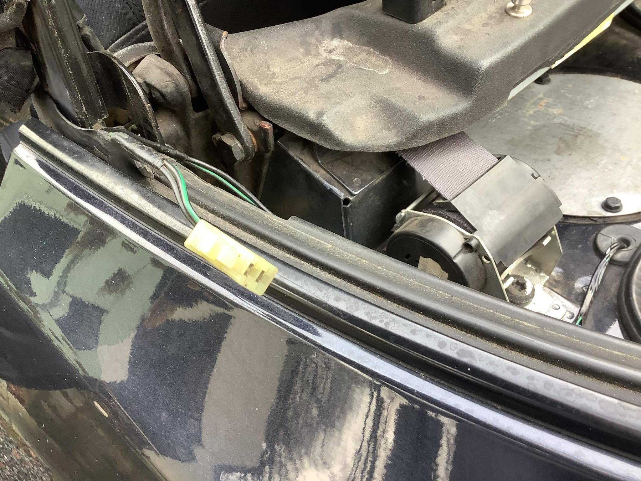

Bonjour à toutes et tous,
Merci pour les conseils ci-hauts que je vais suivre afin de mettre des enceintes à l'arrière de ma TF 135
En démontant la plage arriere, je vois qu'il y a une arrivée qui semble n'attendre que moi . Savez-vous s'il s'agit du faisceau pour les enceintes arrière ?
Je vous remercie
Je vous remercie
- Messages : 16513
Re: enceintes arrieres
Je pense que c'est le contacteur "Noir / Noir-Vert" qui alimente le dégivrage de la lunette arrière.

Yop, c'est le faisceau du dégivrage quand tu as le hardtopFredoche a écrit : 19 févr. 2023, 11:45 Bonjour à toutes et tous,

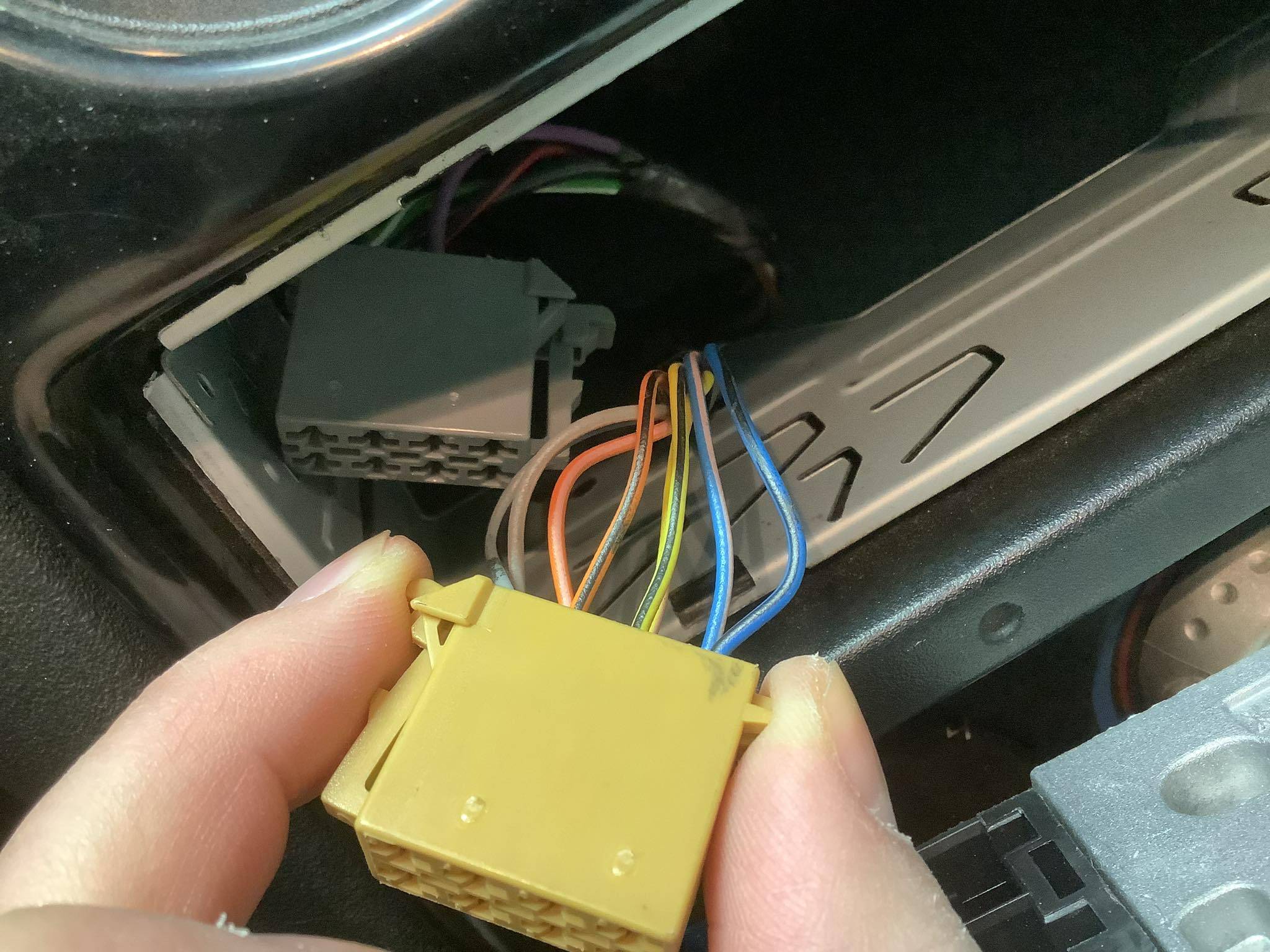

Je progresse sur le montage d'enceintes à l'arrière de ma TF. J'ai fait sauter les grilles. Je vais poser des enceintes ovales de 4"x 6" (15 cm x 10 cms).
Ce qui me trouble (voir photo), c'est qu'il y a 8 fils qui partent de mon autoradio. Savez-vous si les fils sur la photo peuvent être autre chose que les HP avant droit, avant gauche, arrière droit et arrière gauche ? Logiquement, les 4 fils du milieu sont ceux pour l'arrière. Si oui, je ne les vois pas arriver à l'arrière.
Et en plus je suis daltonien
Merci d'avance

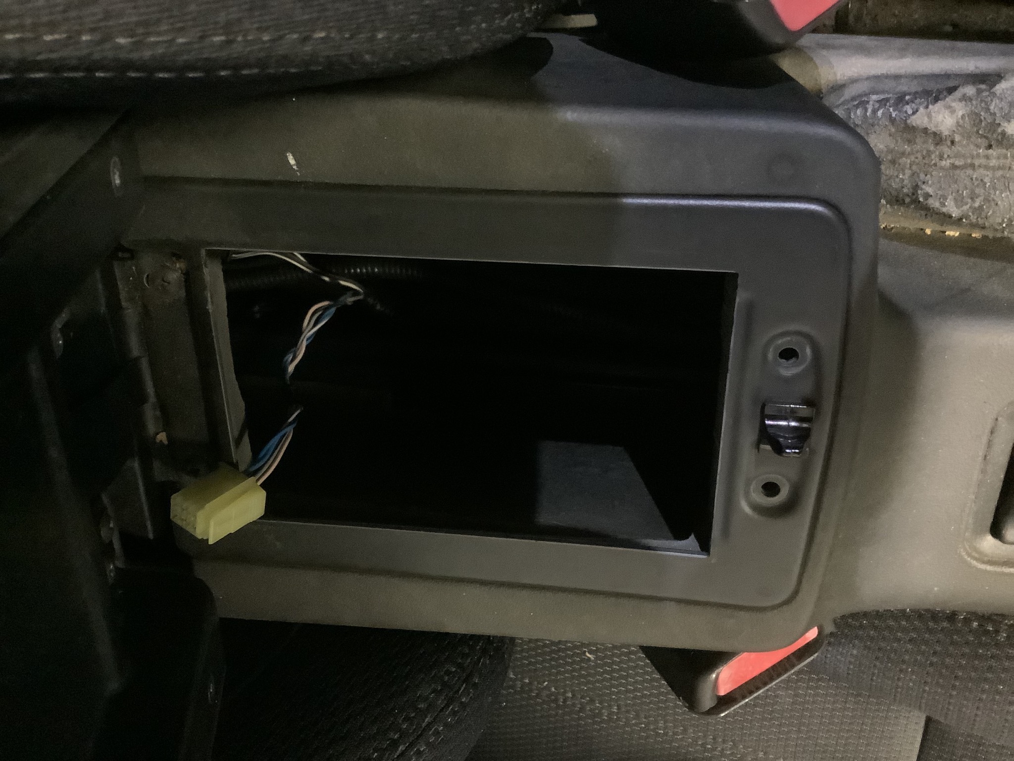

Bon, après avoir longtemps cherché, j'ai trouvé le câblage pour les enceintes arrière sur une MG TF.
Vu que les 8 fils des enceintes étaient connectés au niveau du poste, les fils arrière devaient bien se trouver quelque part
Les fils sont en attente le long de la paroi arrière de l'habitacle, au niveau du sol. Pour les trouver, il faut démonter le vide poche arrière. Les fils sont là, dans le prolongement du frein à main.
