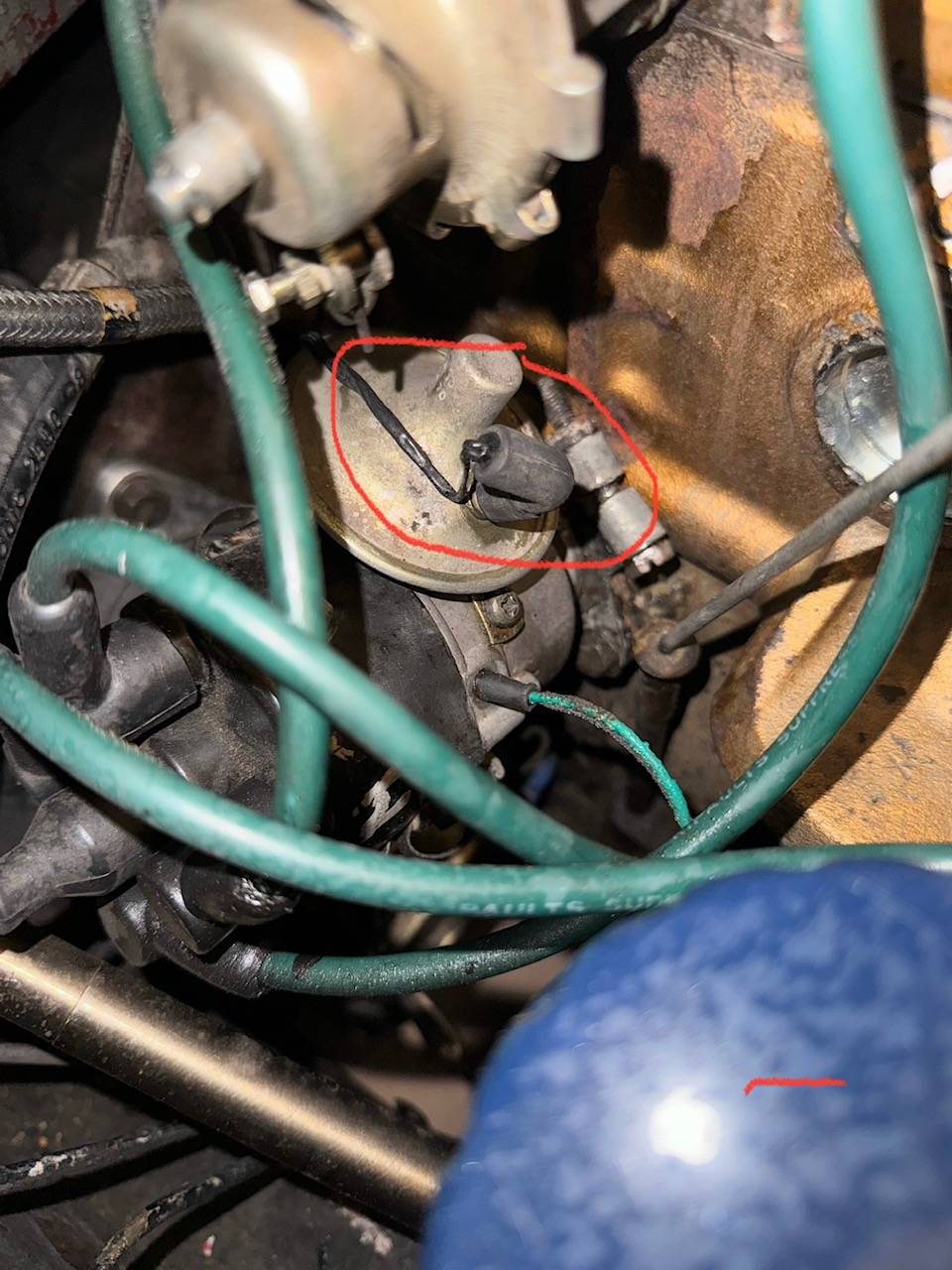

Je viens de redemarer avec succes mon moteur qui n'avait pas tourne depuis un an
Une fois cela fait j'ai voulu nettoyer au nettoyant frein mon moteur (chaud) et ca a cramé
Pas de gros degats à priori puisque eteint tres vite MAIS un fils a fondu
J'ai beau chercher sur les sites je ne trouve pas la piece à racheter
Pouvez vous m'aider ?

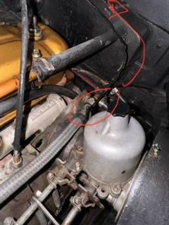

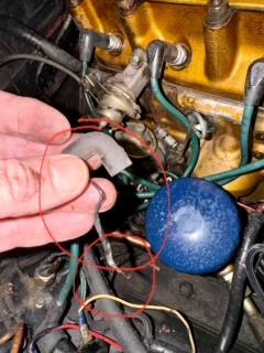

Je ne sais pas a quoi ce fil sert mais il doit bien servir à qq chose... Le fil noir est assez long et contournait pas l'arriere le bloc moteur. C'est quoi electrique (on dirait pas car ca a fondu instantanement) ? air ? essence ?
Voir les 3 photos jointes afin d'etre precis
C'est quoi ce que je dois racheter en fait ?

Ce n'est pas un fil électrique c'est l'arrivée du tuyau de dépression (venant du carburateur arrière) sur la capsule de dépression de l'allumeur.
A mon avis, il n'est pas fondu, simplement écrasé par la dépression parce que pas assez rigide ou pas assez résistant à la chaleur?

La pièce à racheter : (avec ses 2 raccords)Nettoyant Freins BARDAHL

Merci de votre gentilesse !!JMAU a écrit : 14 déc. 2023, 10:31 Salut
Le bon :
Je pense cependant fondu MAIS je crois aussi comme vous que peut etre trop souple
Merci de votre reponse
Je vais approfondir cela de suite et vous tiens tous au courant

Et oui on lit TOUJOURS apres....
Super pour la piece ca a l'air exactement ca !! Vous avez le site dont c'est extrait que je puisse commander directement dessus ?

tu tapes la référence (37H4229M), sur "image" c'est mieux, et tu auras l'embarras du choix.Vous avez le site
