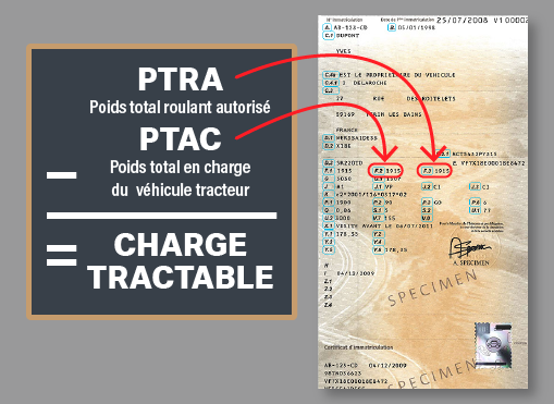

Pour tracter, la CG ne doit-elle pas afficher un PTRA ?

C'est la CG du véhicule tracteur qui doit afficher un PTRA ....Patrick-ma a écrit : Aujourd’hui, 09:31 Si la remorque fait moins de 500kg ptc, elle n'a pas de cg, la Puck fait 470kg ptc (plaque constructeur) en réalité elle fait à peine 400kg.
Dans ce cas la plaque d’immatriculation est idem celle du véhicule tracteur.
