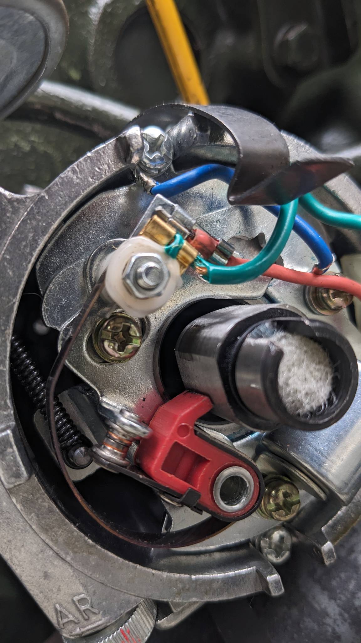

Bon et bien j'ai remis le repère de la poulie en face de la première marque, celle le plus à gauche. J'ai remis l'allumeur à la même position qu'hier et elle a démarré direct.
Mon oncle vient peaufiner le réglage demain car le ralenti est un peu haut.
Merci encore pour vos lumières, je vous ferait un retour quand on aura un peu plus avancé.
EDIT : Je remarque sur la photo du 25D4 sur Classic Auto Elec, qu'on distingue que le doigt et le tournevis ne sont pas allignés donc j'imagine mal que mon modèle soit défectueux.
- Messages : 16375
- année : 1952
Re: J'ai vu de la lumière, je suis rentré !
Difficile de voir si alignement ou pas sur une photo non prévue pour cela.
Mais je peux t'assurer que sur tous les allumeurs MG /Lucas que j'ai eu en main, l' axe du support du doigt (et donc le doigt) a la
même direction que le tournevis en bout d'axe. Il y a décalage latéral, mais les 2 axes sont absolument parallèles.
Et donc quand le cylindre 1 et au PMH explosion (le 2 soupapes fermées), l'empreinte tournevis de la tige d'entraînement de l'allumeur est orientée à 1H30/ position basse; le doigt a la MEME orientation.
Quand le plot du cylindre 1 est en face : avance = ZERO
Si ce n'est pas la cas : défaut.. (matos chinois ou indien ?)
Album MGSi ce n'est pas la cas : défaut.. (matos chinois ou indien ?)

Je suis d'accord. La pièce vient de chez Classic Auto Élec mais personne ne répond au tel.
J'ai retrouvé un 23d dans les pièces et sur lui aussi l'axe est bien en face.

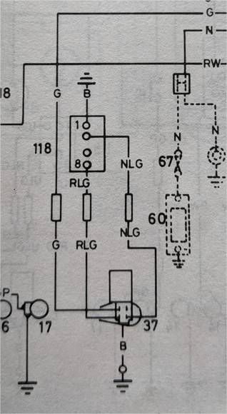

Bon verdict, je n'ai plus du tout d'étincelle à la bougie.
Je dois vous expliquer un détail qui a son importance je pense que j'ai surement zappé du fait de ma maigre expérience.
Si j'en suis le schéma éléctrique du Haynes page 199 correspondant au schéma de la voiture d'origine j'ai depuis le tachimètre deux fils blancs. Un qui part vers la bobine et un qui part vers le contacteur d'allumage.
Or le tachimètre en place dans la voiture est un RVC 2415/00 en masse mégative avec un plot mâle en plus de la cosse plate pour les fils verts.
Le faisceau qui n'est plus celui d'origine n'a qu'un seul fil blanc à connecter sur le tachimètre.
Au départ quand j'ai mis les mains dans la voiture j'ai remis un câble blanc vers le contacteur d'allumage sur le même plot du tachimètre. J'ai fait un Y.
Le tachimètre ne fonctionnait pas mais j'avais bien de l'étincelle à la bougie et la voiture démarrait, c'est dans cette configuraiton qu'on a fait les réglages avec en parrallèle un tachimètre monté sur la bobine et sur la masse que l'on voit sur la vidéo.
Tout à l'heure même en parrallèle ce tachimètre ne bouge plus d'une aiguille.
Depuis j'ai bien trouvé le schéma "Late model pulse sense" sur le forum pour le branchement du RVC mais rien n'y fait, pas d'étincelle et le tachimètre ne bouge pas.
J'ai branché ainsi : Un fil blanc directement branché sur la borne + de la bobine raccordé au contacteur d'allumage et j'ai fait un test de continuité depuis le fil blanc qui se branche derrière le tachimètre et l'alimentation de la bobine sur la borne + et cela fait bien la continuité donc techniquement "ça correspond" au schéma.
Bref, c'est un peu le bordel, je m'y perd.
Est-il possible d'avoir de l'étincelle et faire démarrer la voiture sans tachimètre ?

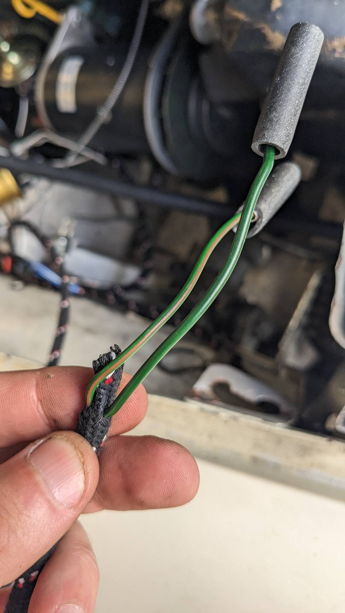

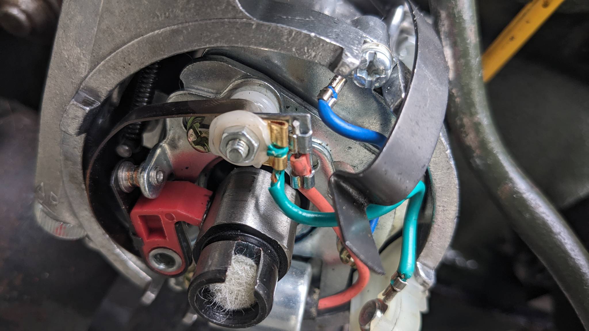

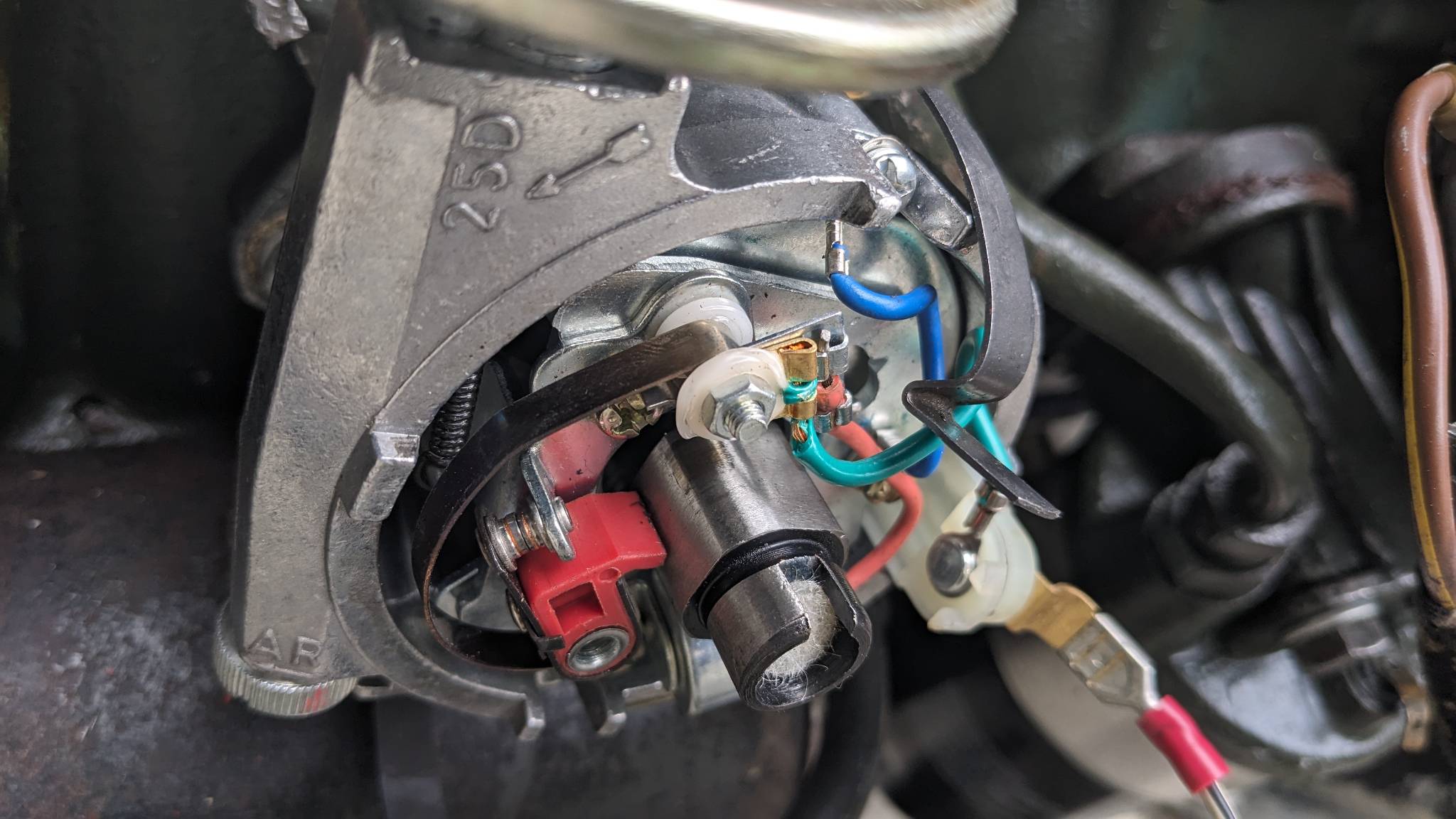

Tête de delco démontée je m'aperçois que les câbles de l'allumeur et les isolants blanc ont fondus...
Ceci expliquerait cela ?

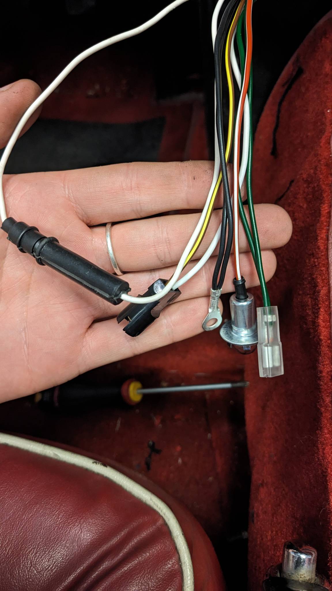

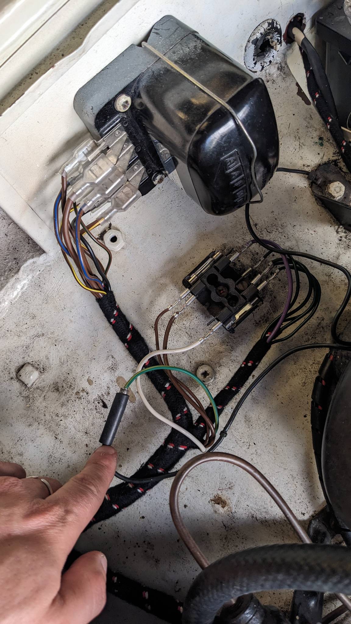

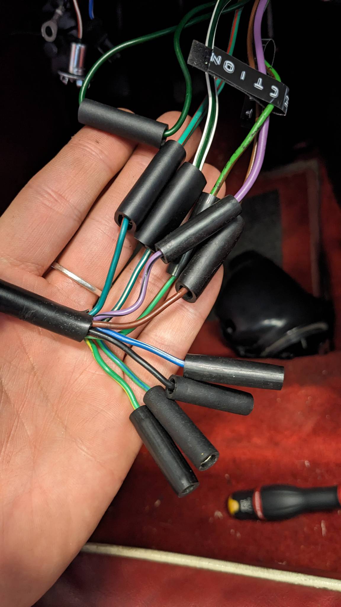

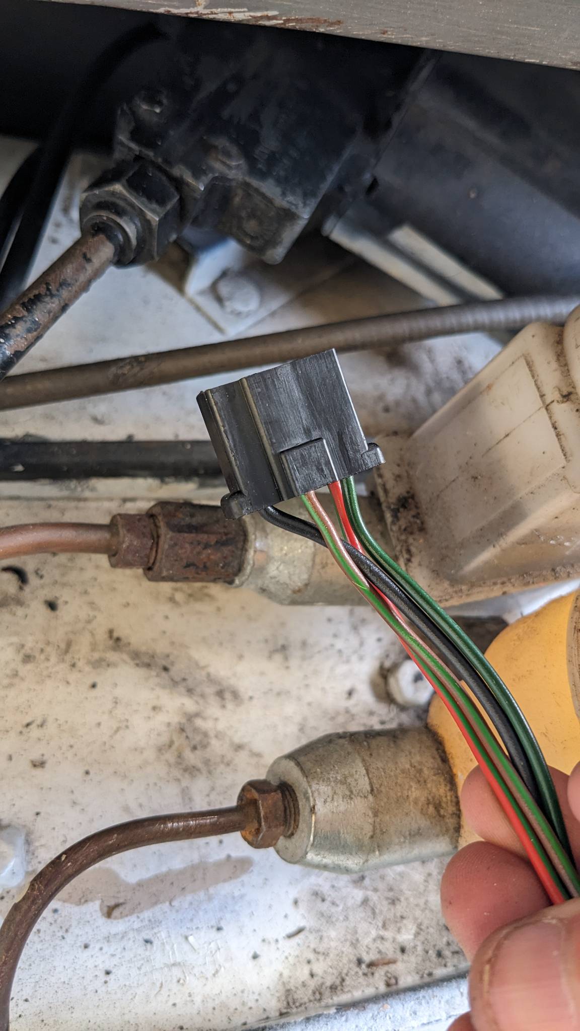

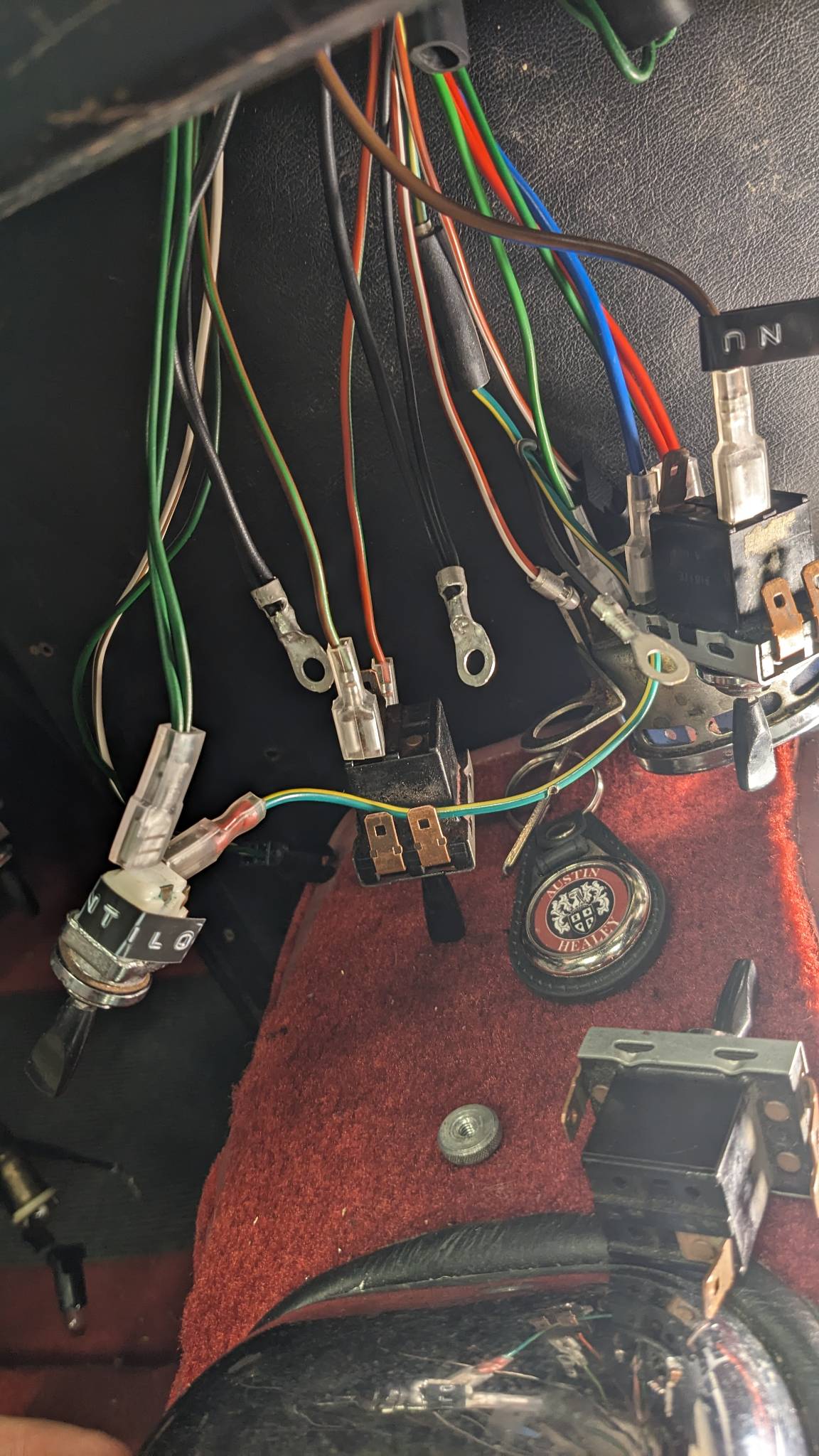

Petit point sur l'avancé, j'ai contacté ClassicAutoElec pour en savoir plus concernant le décalage du tournevis de l'allumeur. Je vous joins la réponse :
En faisant du rangement dans une des armoires du garage cet été j'ai découvert un faisceau avant tout neuf de référence AHA8694. Mon voisin ne se souvient pas l'avoir acheté mais il tombe à point nommé.
Nous avons entrepris le remplacement, pour le moment cela se passe bien mais nous avons déjà identifié un problème.
Le faisceau est prévu pour un compteur RVI, il y a les deux cossses rondes male et femelle sur fiche noire, comme sur cette image (ce n'est pas la mienne) : Ma question : est-ce que je suis obligé de trouver un Tachymètre RVI ? J'ai cherché et franchement je n'ai rien trouvé.
Est-ce que malgré tout je peux brancher le tachymètre RVC (celui qui était installé avant sur la voiture) avec le faisceau prévu pour un RVI ? Si oui comment ?
Merci par avance pour votre aide.
Nous avons laissé cela de côté pour le moment afin de nous attaquer au changement du faisceau avant. Je l'ai peut-être déjà écrit ici, le faisceau n'est pas celui d'origine mais son remplaçant a subit quelques petits désagrément comme des oublis de polarité de la masse ce qui a conduit à la fonte d'une bonne partie du faisceau. En découvrant cela, j'avais repris les quelques fils en mauvais état en essayant de les isoler avec de la gaine thermo mais c'était Verdun sous le tableau de bord.Les allumeurs 25D4 sont montés sur énormément de véhicules anglais. Que ce soit du MG, Austin, Morris, Ford…Pour faire simple, l’allumeur que nous avons sur le site est une version générique que Lucas a développé pour un grand nombre de voitures pour permettre d’avoir une pièce adaptable sur un grand nombre de moteurs. Donc, il faut qu’il convienne pour différents moteurs autant en termes de courbe que d’implantation. C’est pour cela que l’axe du pied est décalé par rapport à celui d’origine. Il faudra donc le caler différemment de l’origine ou décaler votre faisceau.
- Messages : 16375
- année : 1952
ClassicAutoEle te bourre le mou...Valentin_Hbt a écrit : 15 sept. 2023, 08:15 Bonjour,
Nous avons laissé cela de côté pour le momentLes allumeurs 25D4 sont montés sur énormément de véhicules anglais. Que ce soit du MG, Austin, Morris, Ford…Pour faire simple, l’allumeur que nous avons sur le site est une version générique que Lucas a développé pour un grand nombre de voitures pour permettre d’avoir une pièce adaptable sur un grand nombre de moteurs. Donc, il faut qu’il convienne pour différents moteurs autant en termes de courbe que d’implantation. C’est pour cela que l’axe du pied est décalé par rapport à celui d’origine. Il faudra donc le caler différemment de l’origine ou décaler votre faisceau.
Ford, qui est plutôt américain, est pourvu d'un distributeur entrainé non pas par un "slot" mais par un pignon...
Pour les autres anglaises, le système est absolument identique à celui de la MG : en suivant l'empreinte de vis "petit 1/2 cercle" dans le sens direct (sens inverse des aiguilles d'une montre) on s'aligne absolument avec le doigt...
Album MGOn remarque ici que que l'orientation n'est pas 13h30 mais 10h30... normal, l'allumeur est côté gauche du moteur...

JMAU merci pour ce retour.
Un avis pour le faisceau avec CT RVC ?
- Messages : 16375
- année : 1952
Le RVI est en série sur l'alimentation (+) de la bobine;
Le RVC est en parallèle avec l'allumeur (entre le - de la bobine et la masse).
https://www.triumphclub.co.nz/wp-conten ... Smiths.pdf
Album MGhttps://www.triumphclub.co.nz/wp-conten ... Smiths.pdf

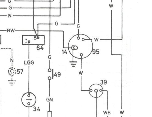

Ok donc si j'ai bien compris : sur mon CT RVC, je branche le fil vert cosse plate qui sort du faisceau pour l'alimentation et je tire un câble direct sur le moins de la bobine jusqu'au plot male du CT ? Sans oublier de brancher la masse. (Voiture en masse négative)
Je n'utilise pas les fiches male/femelle en photo plus haut du faisceau ?

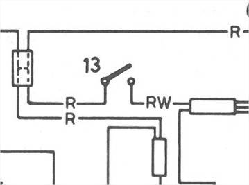

Quid du fil RW sur le schéma ? Je le laisse sans le brancher ?
EDIT : Dans le pdf en lien il est écrit ceci (j'ai traduit) :
Donc je relis ensemble les fils d'impulsion du faisceau qui servent à brancher un RVI, ceux en blanc sur la photo ? Et je tire un fils direct sur le - de la bobine vers le RVC ?si vous avez remplacé un tachymètre RVI par un type RVC, vérifiez que les anciens fils
d'impulsion du tachymètre ont été reliés entre eux. Si vous ne le faites pas, ou si vous ne faites pas passer un nouveau câble d'alimentation d'allumage à la bobine, la bobine ne sera plus alimentée. Dans une voiture avec une bobine lestée, il y aura une étincelle lors du démarrage du moteur mais pas autrement !
- Messages : 16375
- année : 1952
Fil Rouge Blanc : il y a une ampoule au bout ; c'est l'éclairage du tacho... tu remets la douille dans le nouveau (logement prévu pour).Quid du fil RW sur le schéma ? Je le laisse sans le brancher ?

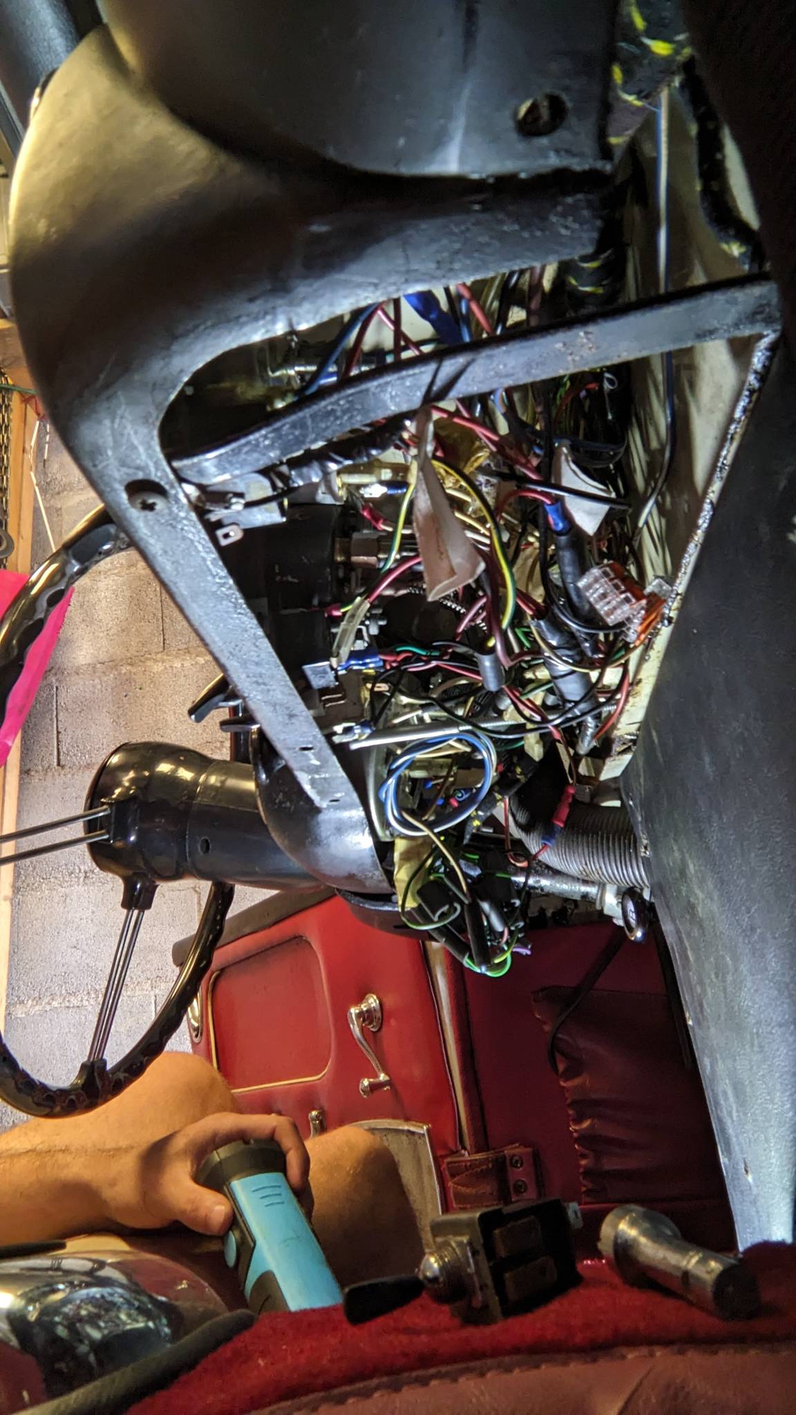

Bon je suis un peu paumé, je vous explique :
Je ne sais pas sur quel schéma électrique me baser pour le remontage du faisceau neuf.
Le code VIN de la voiture est : han9-64778 pour une Sprite MKIV RHD positive à la masse.
Mon voisin a repassé la conduite à gauche et la masse en négative. Le faisceau que j'ai trouvé dans le placard porte la ref aha8694. Il est bien pour une auto en masse négative mais le code vin ne correspond pas du tout.
J'ai retourné internet pour trouver un faisceau AN9 avec le code VIN mais je n'ai rien trouvé.
Dans le Haynes en page 198 il y a bien un schéma pour MKIV 1275 terre positive, je pense que c'est celui qui devait correspondre à l'origine ?
Est-ce que je peux monter le nouveau faisceau malgré tout ? quelles galères je vais rencontrer d'après vous ?
- Messages : 15953
la polarité à la masse ne change rien au faisceau

Bon et bien j'ai quelques galères, je vous détaille tout ça en espérant un peu d'aide pour ne pas faire n'importe quoi.
Je vais tenter de faire dans l'ordre,

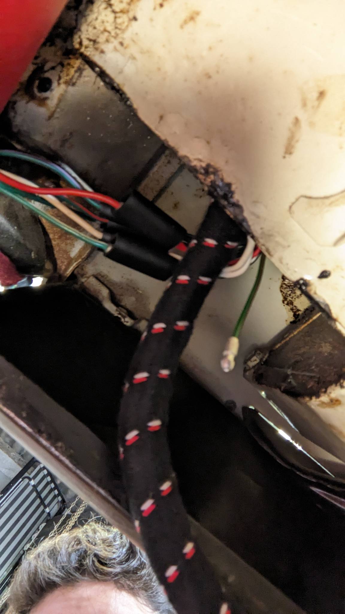

je commence par la liaison entre le faisceau avant et arrière tout à droite sous le tableau de bord : Pas de problème de prime abord, la correspondance des couleurs fonctionnent, j'ai juste ce fil vert/marron qui n'a pas son équivalence.
Direction le compartiment moteur : J'ai remis comme à l'identique, le fil sous mon doigt est celui qui alimente le ventilateur de chauffage.

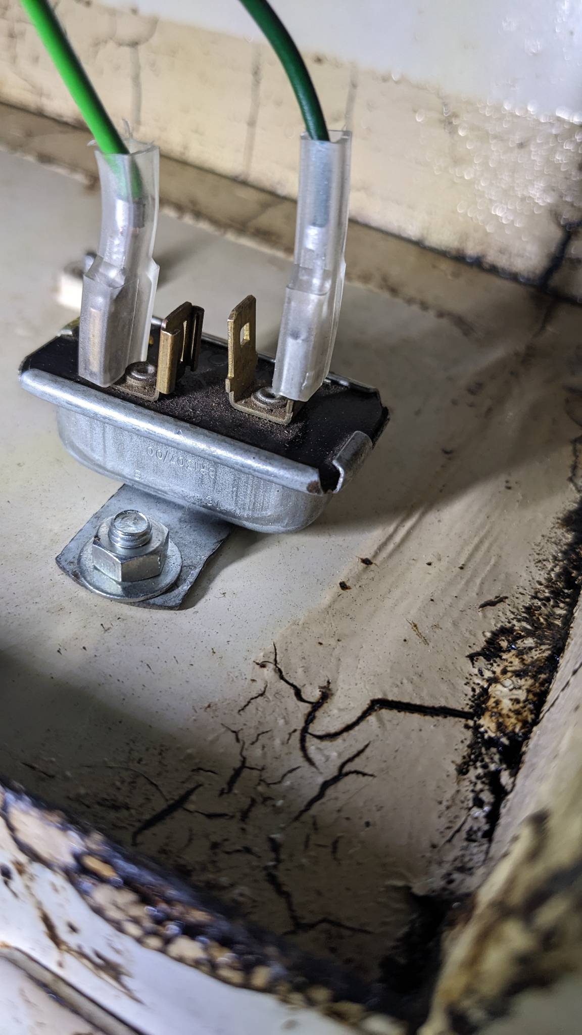

Flasher Unit
Celui qui était installé avec l'ancien faisceau avait trois connectiques, en cherchant dans les cartons j'ai trouvé son remplaçant à deux branches.
Plus en avant dans le compartiment moteur : En parralèle du faisceau qui descend pour les phares j'ai ces deux fils, je ne sais pas ce qu'ils sont sensés raccorder. J'ai fait un test de continuité et le vert/marron est le même que celui de la première image plus haut à la liaison faisceau avant/arrière.
Qu'est ce que je suis sensé brancher dessus ?
Après ça, j'ai le faisceau pour le solénoïde, pas de problème à ce niveau.Retour sous le tableau de bord : Les deux cosses vertes male et femelle après la jonctin faisceau avant et arrière en direction des instruments de bords correspondent en fait au stabilisateur de tension (64). J'en ai trouvé un dans les cartons, je l'ai installé.

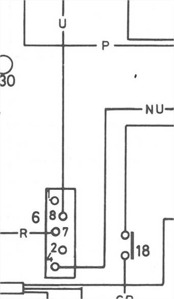

6 - Lighting switch
La suite dans le post en dessous13 - Panel lamp switch

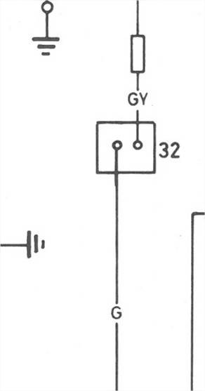

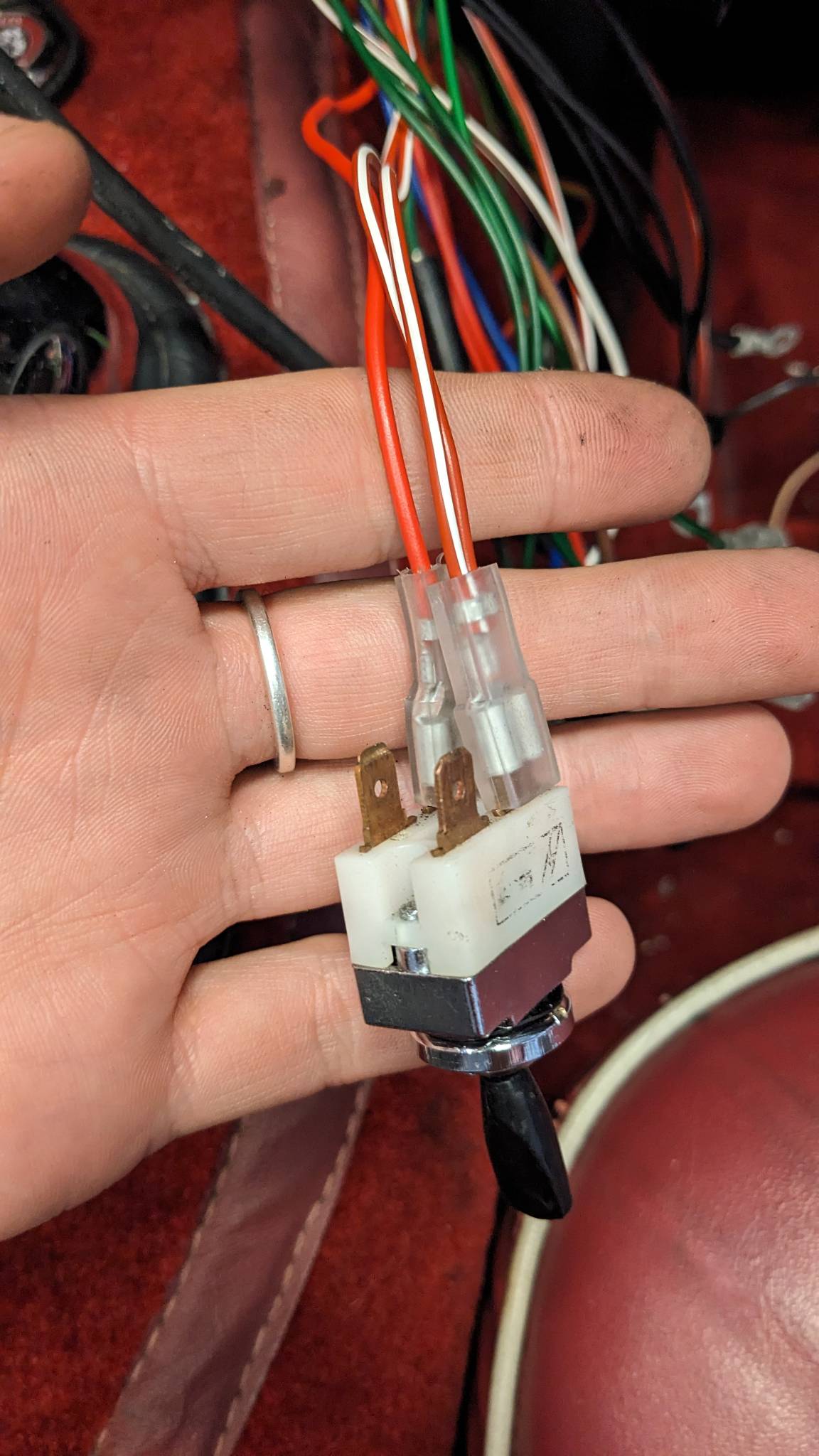

32 - Heater or Fresh air motor switch
118 - combined windscreen washer and wiper switch

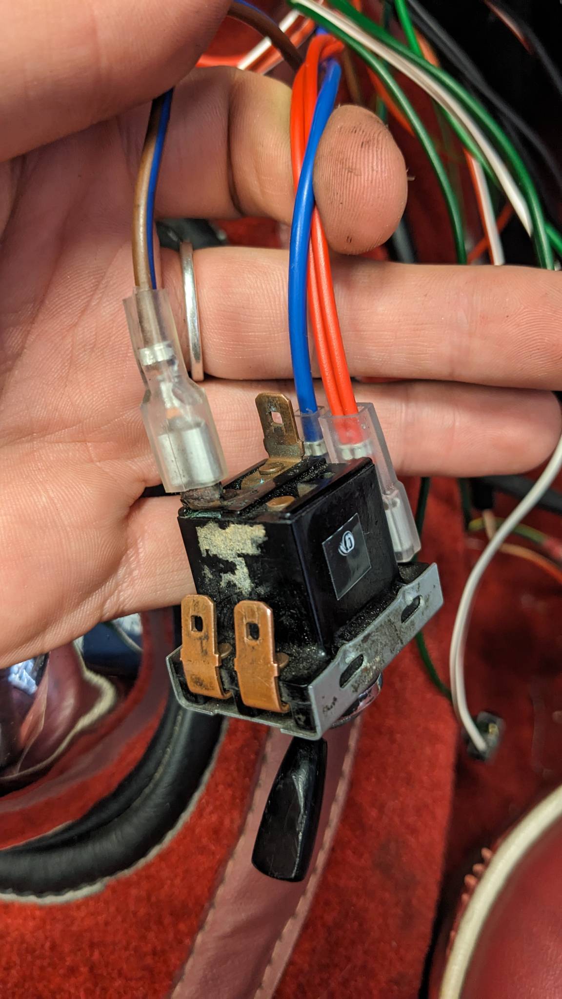

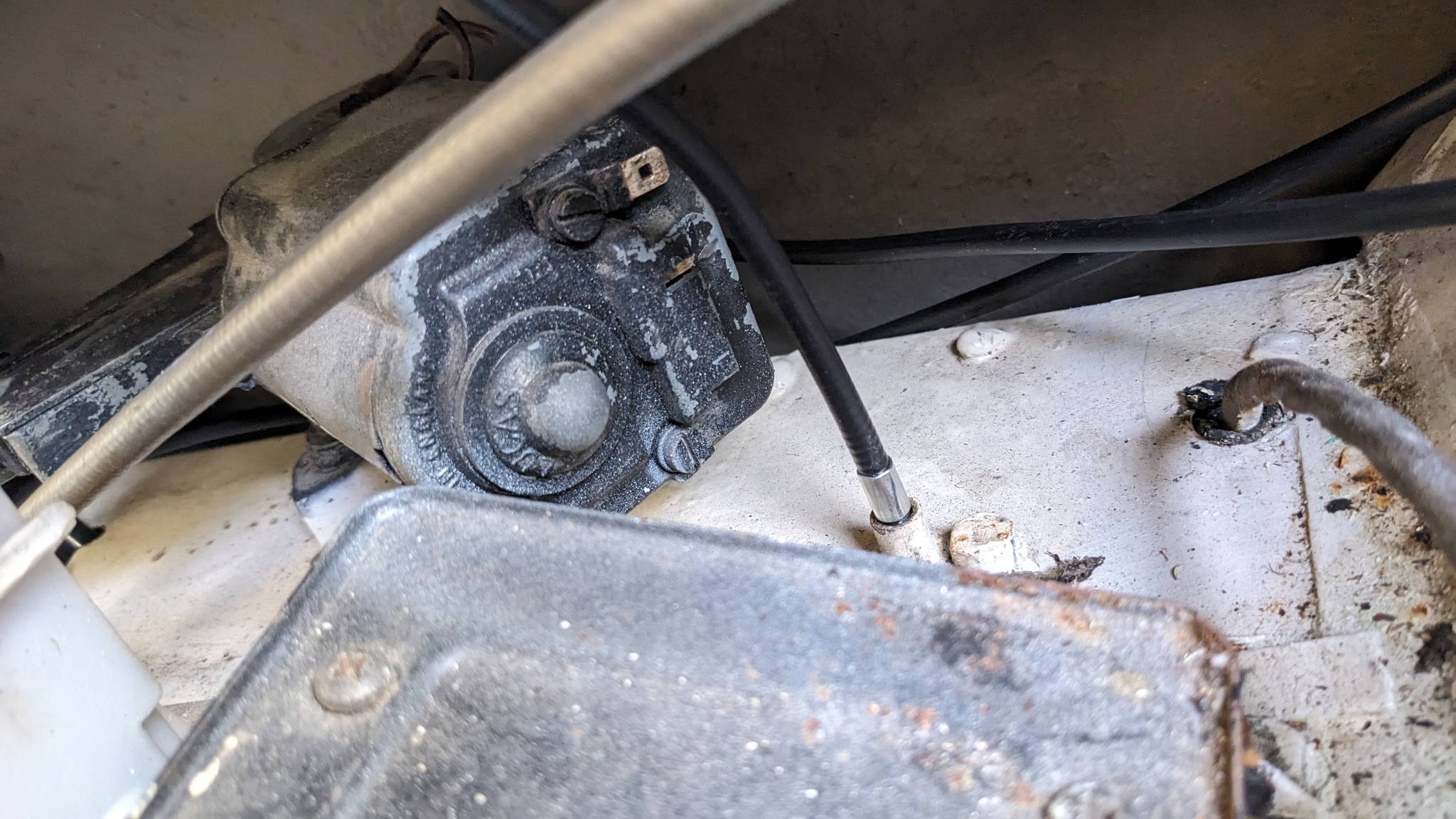

Prise moteur essuie glace : Là je suis perdu, la cosse du moteur d'essuie glace n'a que 4 PIN donc je partirai sur le premier schéma, mais du coup sur celui ci, la pompe de lave glace n'est pas incluse (pompe manuelle sur ce schéma)
95 - Tachymètre J'ai scinté les deux fils d'impulsions, sinon de ce côté cela semble bon.
Je passe sur le compteur de vitesse, pas de galère en vue.
Klaxon / clignotants La gaine à gauche sur la photo sort du bloc sous le volant. Le faisceau est à droite, j'ai trouvé pas mal de correspondance mais le reste non.
J'ai retrouvé la commande, il s'agit de celui ci : https://www.moss-europe.fr/commodo-clig ... soc=142859
Voilà je suis preneur d'aide, j'ai pas mal cherché mais je vous avoue que je suis quand même pas mal paumé et je n'ai pas du tout envie de faire de bétises donc n'hésitez pas !37 - Windscreen wiper motor J'ai utilisé le schéma de JMAU plus bas en coupant la cosse.
J'ai utilisé le fil marron/vert à la place du noir/vert.

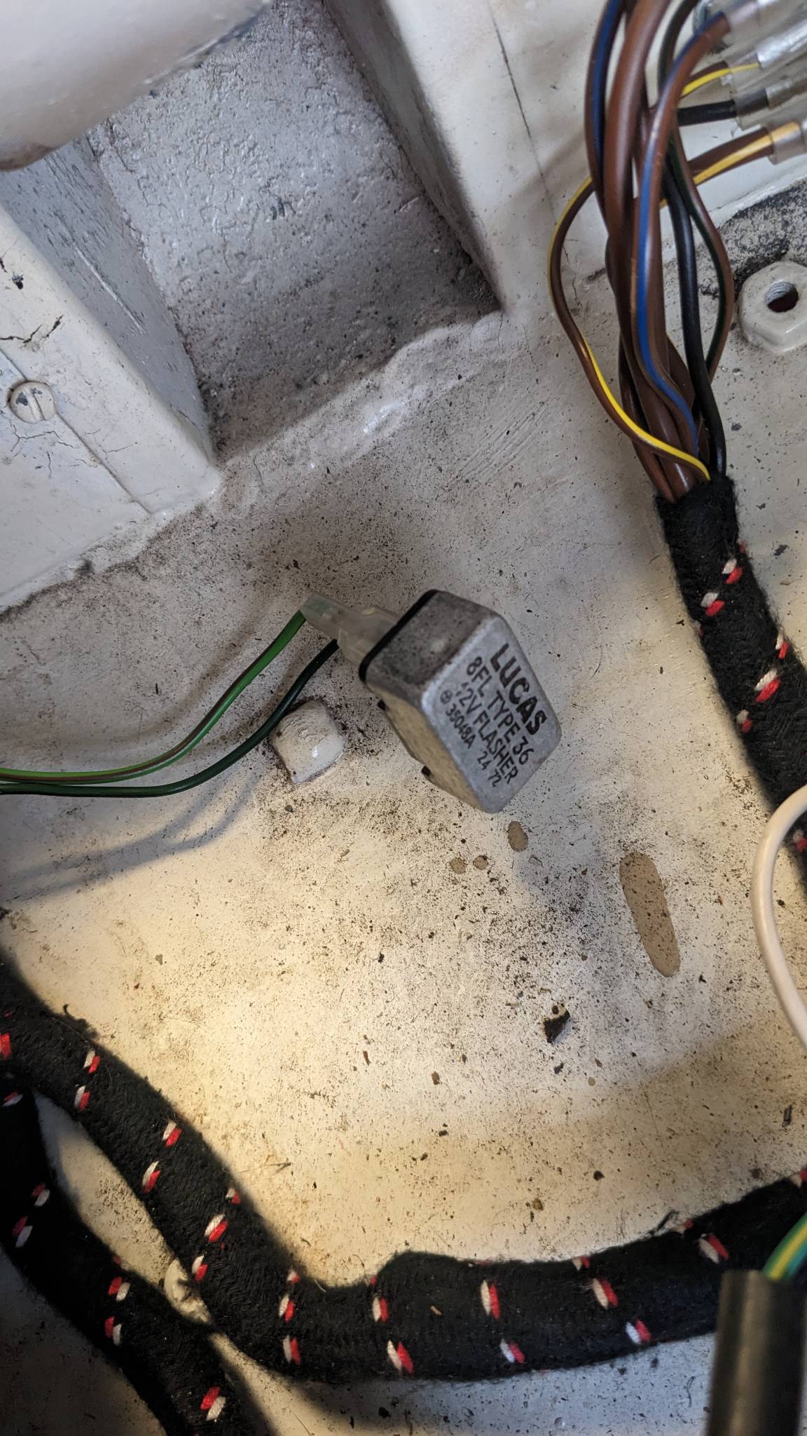

J'ai installé le stabilisateur de tension, le flasher unit qui convient et câblé le moteur d'essui glace.

Ton stabilisateur de tension est mécanique; son bon fonctionnement dépend de la gravité.
Il doit être placé sur une surface verticale ET l'inscription TOP vers le haut :

Oui j'ai bien fait gaffe au sens en le mettant, il est bien avec le top vers le haut pas de souci de ce côté là, merci.
