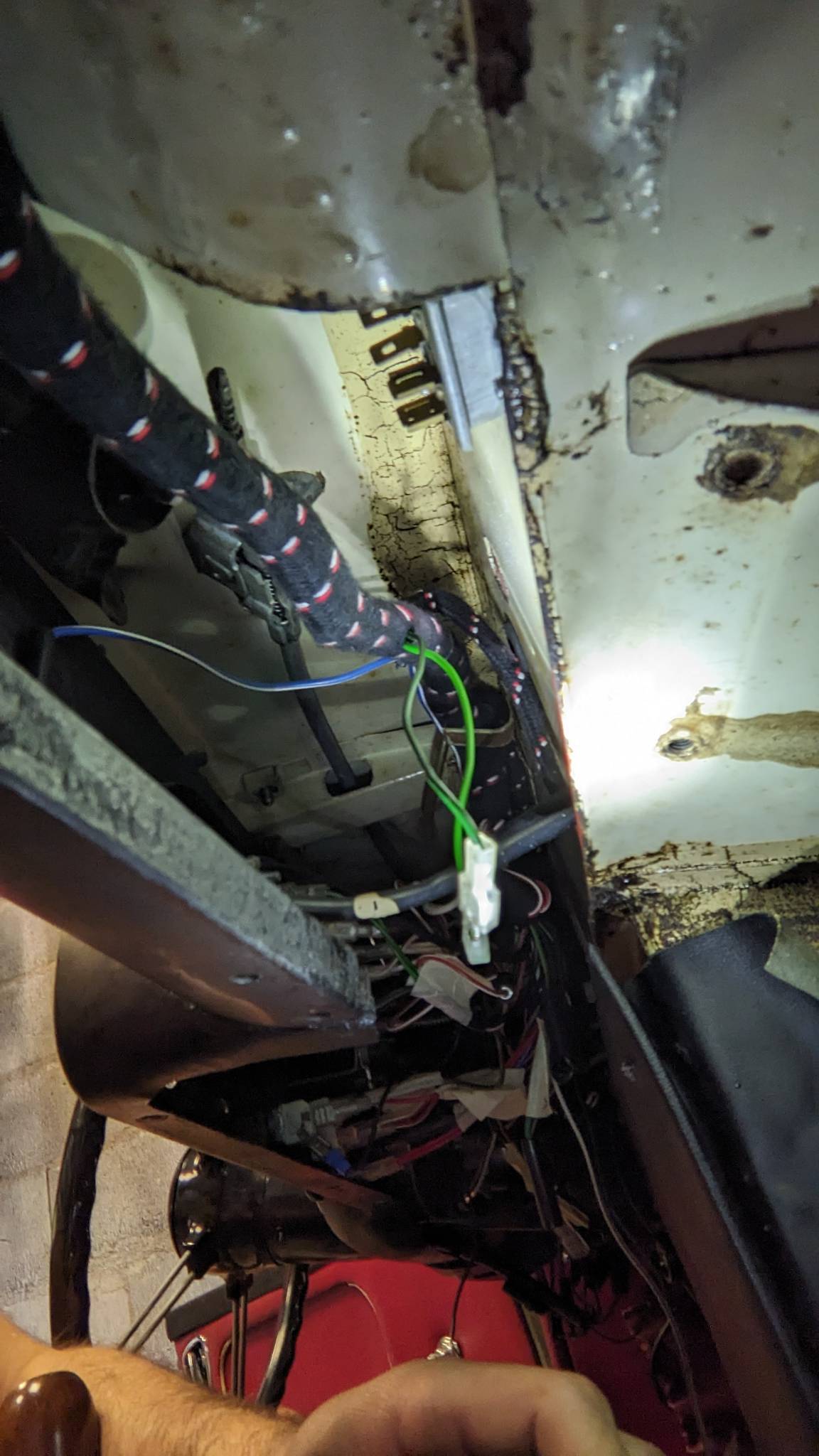

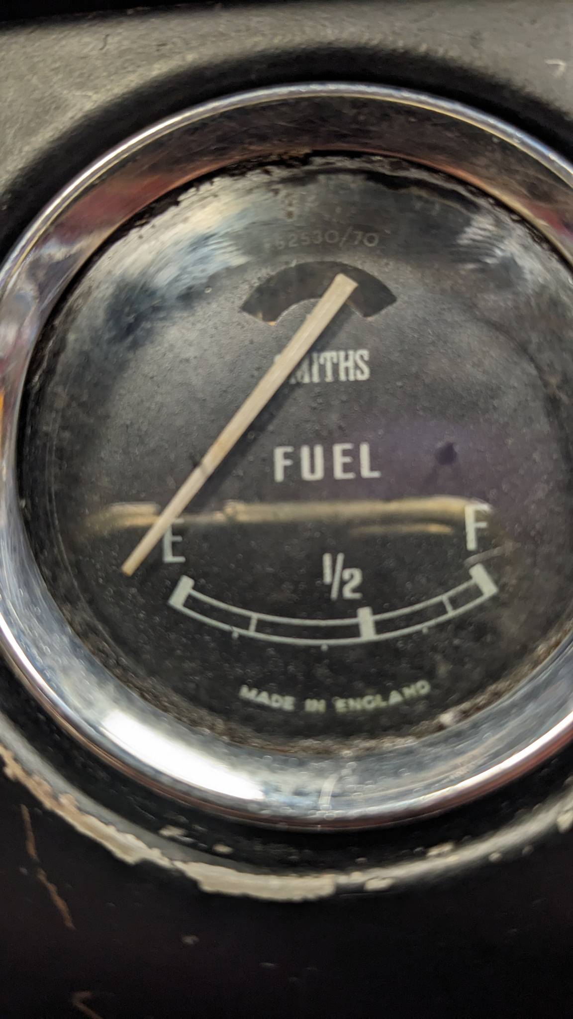

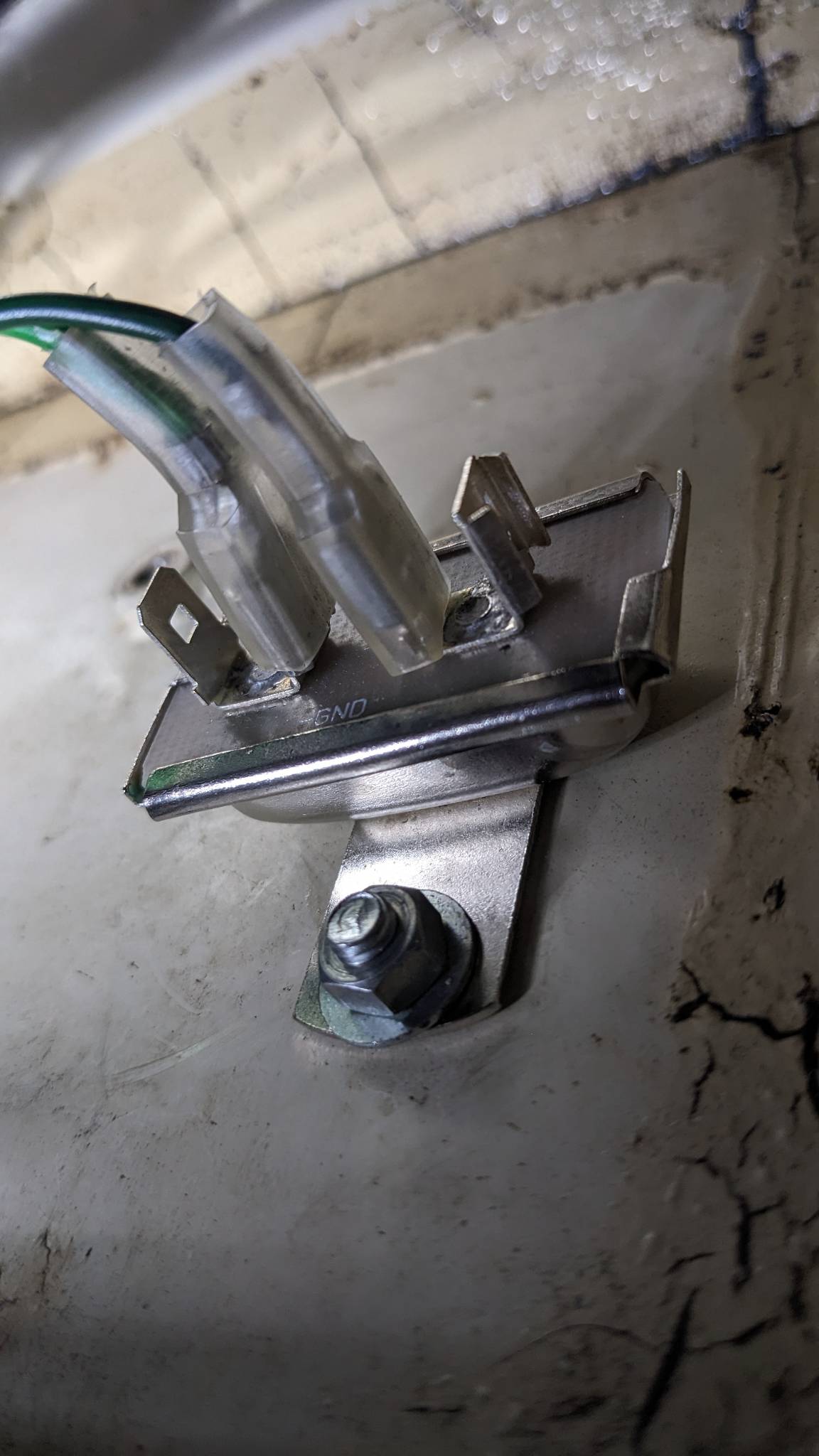

Pour le stabilisateur de tension, j'ai aussi simplement intervertis et après coup la jauge ne bouge plus du tout. Auparavant la voiture n'avait pas besoin d'être en marche pour afficher le niveau, je suppose que c'est pareil ? C'est un stabilisateur électronique (celui ci : https://www.betaset.fr/faisceau/11660-s ... nsion.html), je l'ai installé comme l'autre, je vous joins les photos ainsi que la celle de la jauge, elle porte la référence fg2530/70
Je précise que sur l'ancien faisceau il n'y avait pas de stabilisateur et d'après mon voisin la jauge fonctionnait...

Concernant la jauge à essence, j'ai démonté le stabilisateur de voltage éléctronique sous le tableau de bord pour gratter la peinture et faire un bon contact de la masse, résultat, l'aiguille ne bouge pas d'un pouce.
J'ai remonté l'ancienne à lame, l'aiguille indique le niveau pendant 5 secondes puis se met à faire des gauches droites comme avant.
Pour terminer, j'ai shunté les deux câbles comme sur la photo (il y a une cosse male et une femelle donc pas de bricolage) et là, magie, ça fonctionne... La jauge indique le bon niveau, j'ai tenté de remplir le réservoir et l'aiguille bouge et dans le bon sens... Je n'y comprends rien.

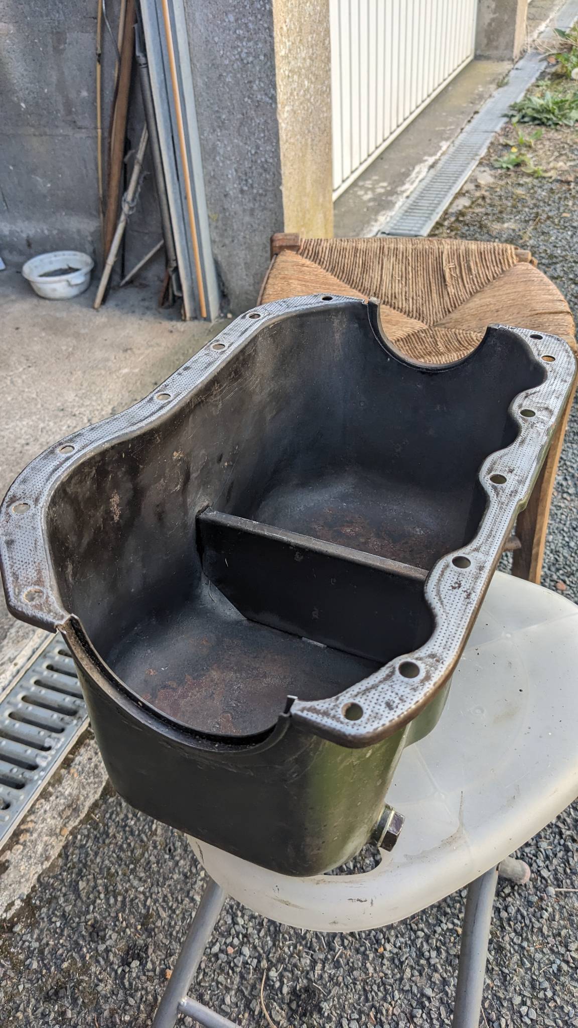

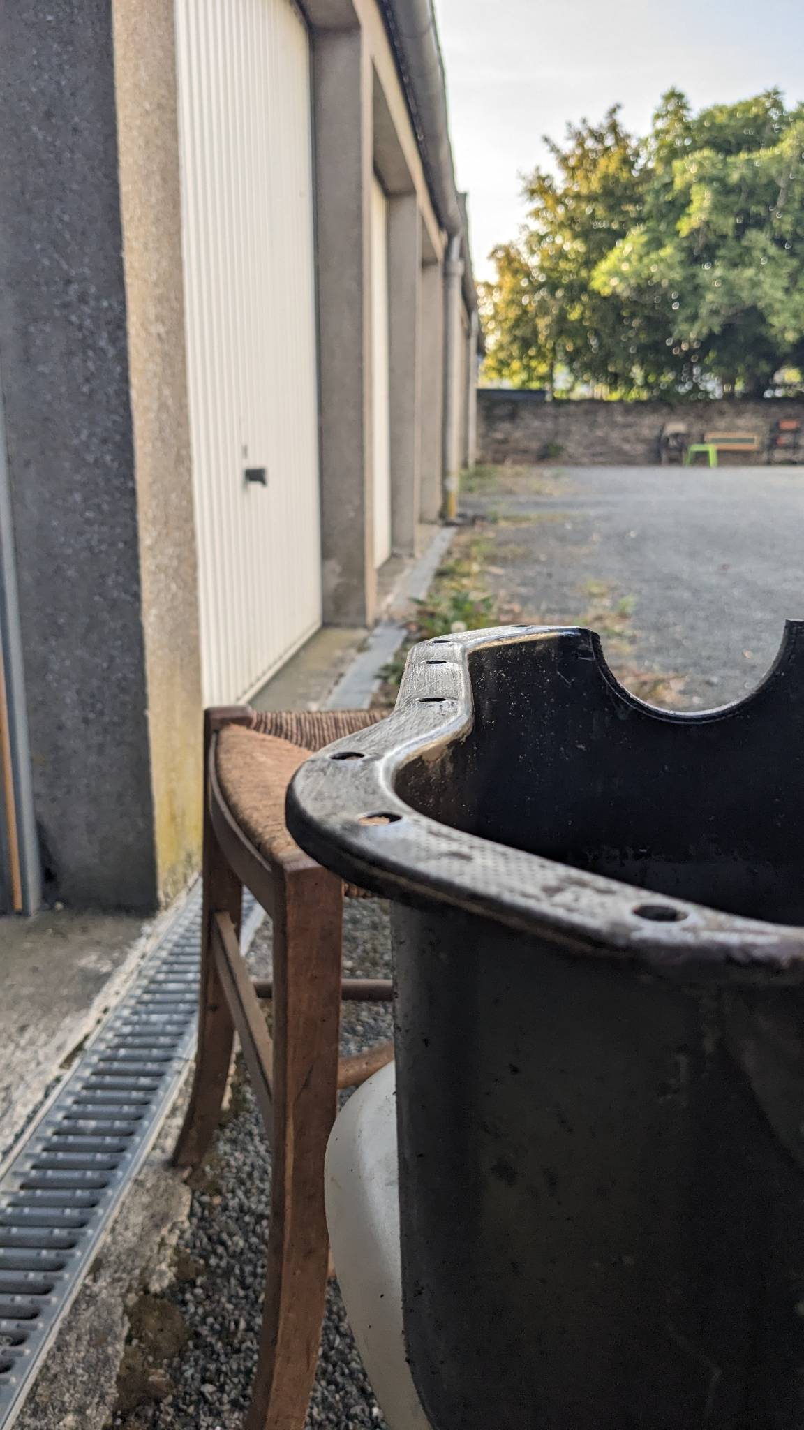

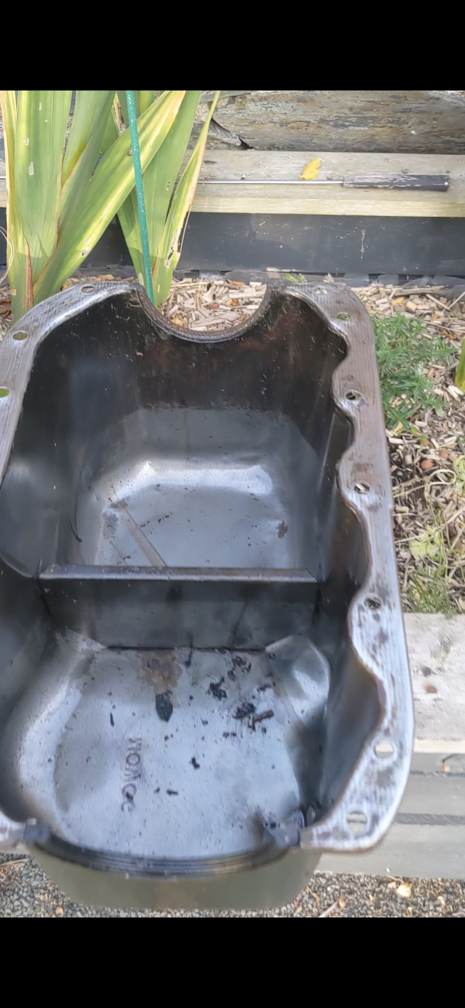

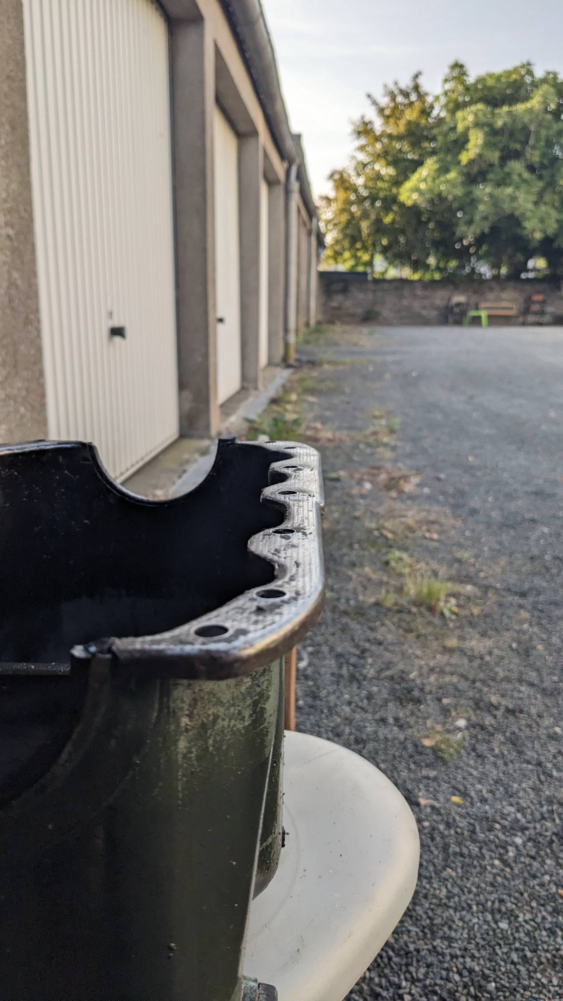

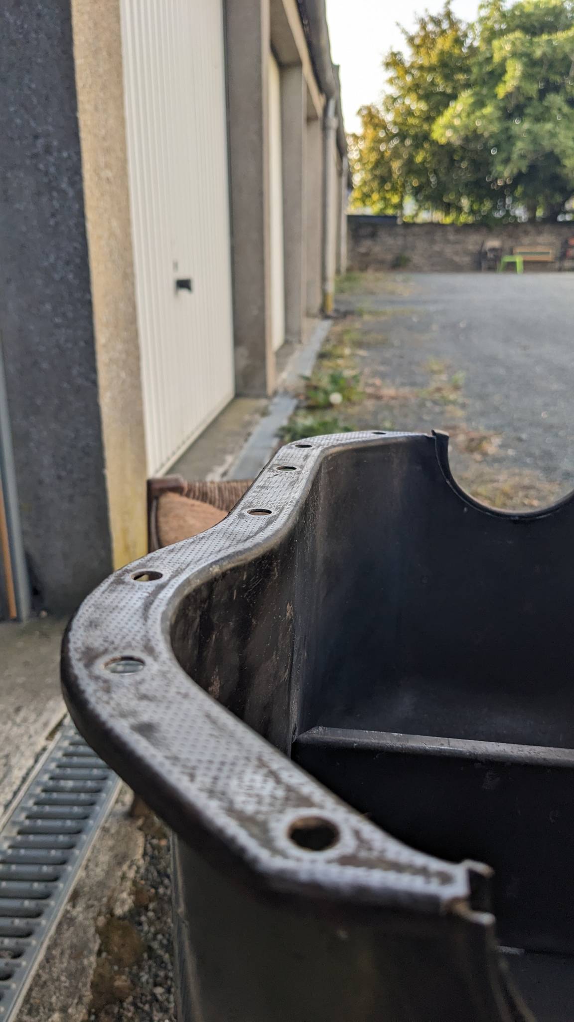

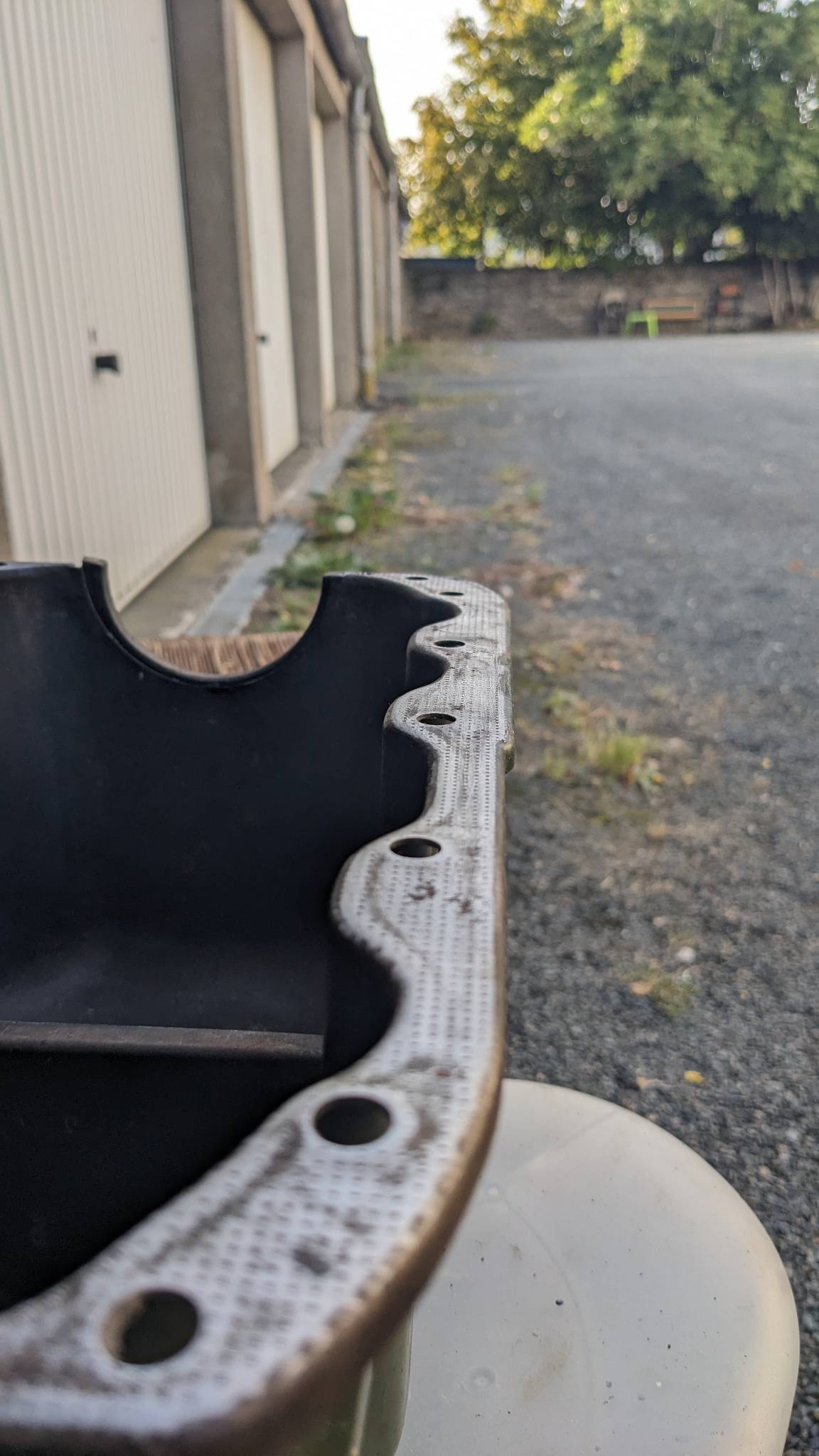

Sinon, j'avais remarqué depuis un moment une fuite au niveau du carter d'huile, côté bouchon de vidange mais sur l'avant, je m'y suis attaqué aujourd'hui, par chance il y a un autre carter d'huile dans le garage, j'ai gratté les joints sur les deux carter et il semble que celui en stock dans le garage soit en meilleur état en ce qui concerne la surface de joint, l'intérieur est par contre en moins bon état tout comme l'extérieur, c'est rouillé. Je vous joint quelques photos, lequel conseillerez vous de remettre ? Comment je peux rattraper le niveau des orifices :
Je précise qu'avec les vis il y avait bien les rondelles ovales d'installées, j'ai pas pris le temps de les inspecter mais les quelques unes que j'ai vu passer avaient l'air un peu incurvées.
Le carter en rab :
Le carter qui était installé sur la voiture jusqu'à présent :
J'ai commandé un lot de nouveau joint, pour l'application de celui ci, vous conseillez de le coller ? Avec quoi ? De le coller du côté carter et du côté bloc moteur ?
Pour les joints de paliers, il y avait sur le carter en place un joint en liège à l'avant et un joint en plastique à l'arrière, je n'ai pas constaté de fuite venant de ces deux joints, j'ai quand même mis un joint en liège neuf à tremper. Faut-il les coller également ?
Merci de votre retour.
