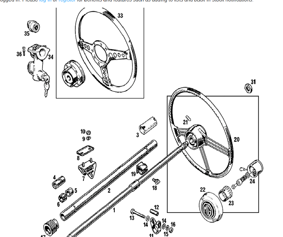

Bon, j'ai vu la gt ce matin....bien, elle est dans son jus, bon jus...
Juste un truc qui me chagrine, un peu de jeu au niveau du volant , de haut en bas !!!
Embêtant non ???
Va t'elle avoir le CT du coup et bon ou pas pour la suite , car elle me plait bien !

Je me doute que ce n'est pas terrible. Par contre , je n'ai rien senti en roulant. Je ne l'ai remarqué qu'à l'arrêt.
Problème de roulement au niveau de la colonne ?

Le volant a été changé il y a peu. Est ce que ça peut venir de là ? Pas vu de jeu latéral.

si c'est juste du jeu vertical de la colonne dans son tube ce n'est pas méchant du tout, possiblement une cale manquant ou écrasée.
pièces 4 ou 3 C'est le jeu des pignons qu'il faut tester, est-ce que le volant peut tourner alors que les roues ne bougent pas
Si l'auto est par ailleurs saine ce n'est clairement pas un point noir

Pas testé le jeu des pignons...ne savais pas !
Pas de jeu sur la route en tt cas. C'est peut-être pas grand chose, mais c'est là.
On verra bien ce qu'il me dira.
Et pour les cales 3 et 4, tu dois tt démonter je suppose.
