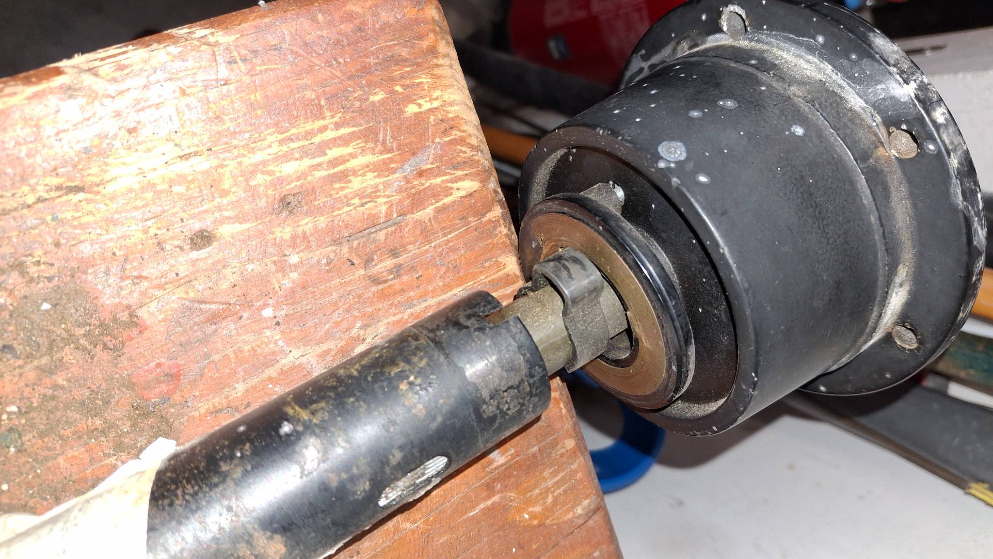

Question bête. Je ne parviens pas a retirer la colonne direction. J'arrive a la coincer avec le neimann, je tourne clé pour débloquer, je tire mais elle reste en butée quelques cm plus haut.
Je voudrais remplacer les paliers et repeindre tout ca.

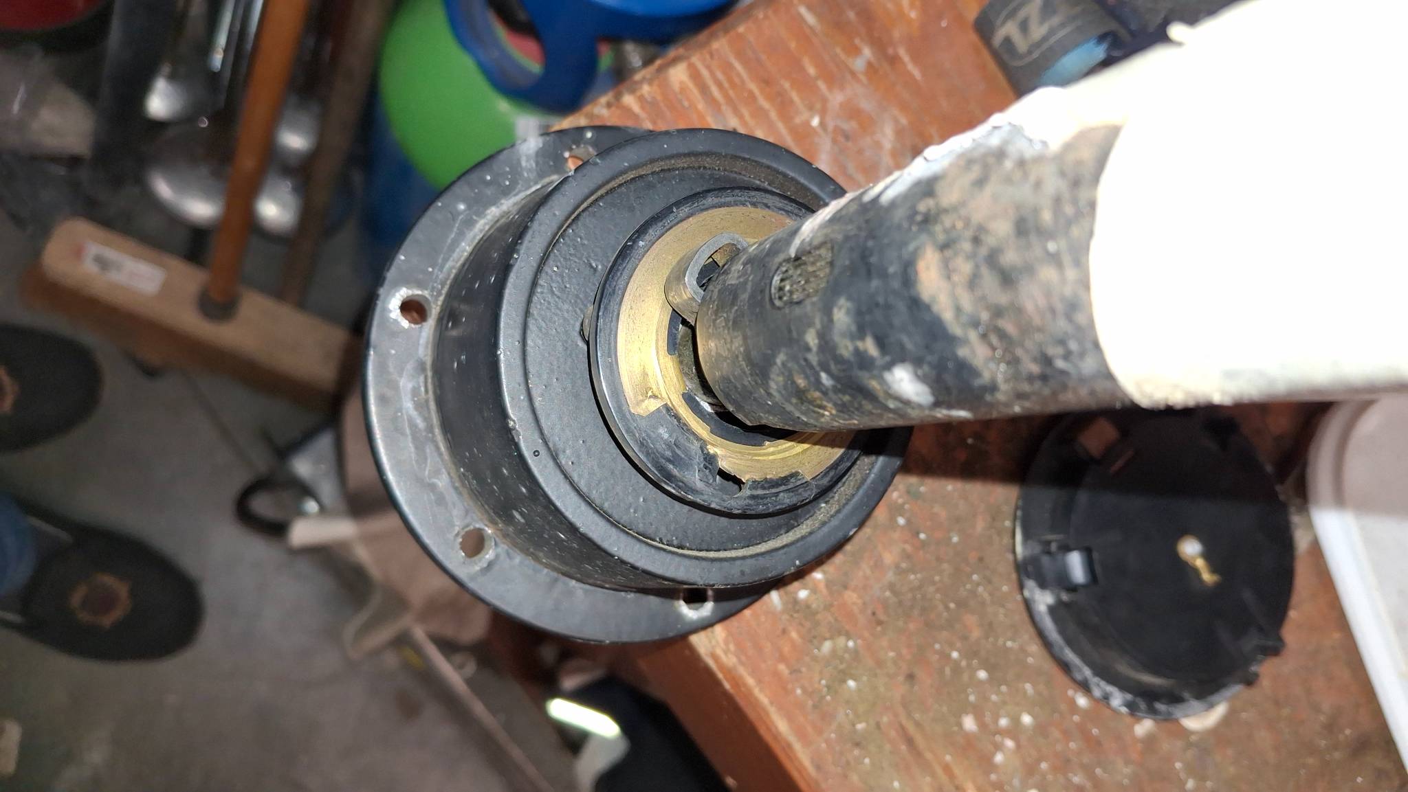

- Comment est reliée la piste au faisceau?
- 20260220_221744.jpg (327.12 Kio) Vu 775 fois
