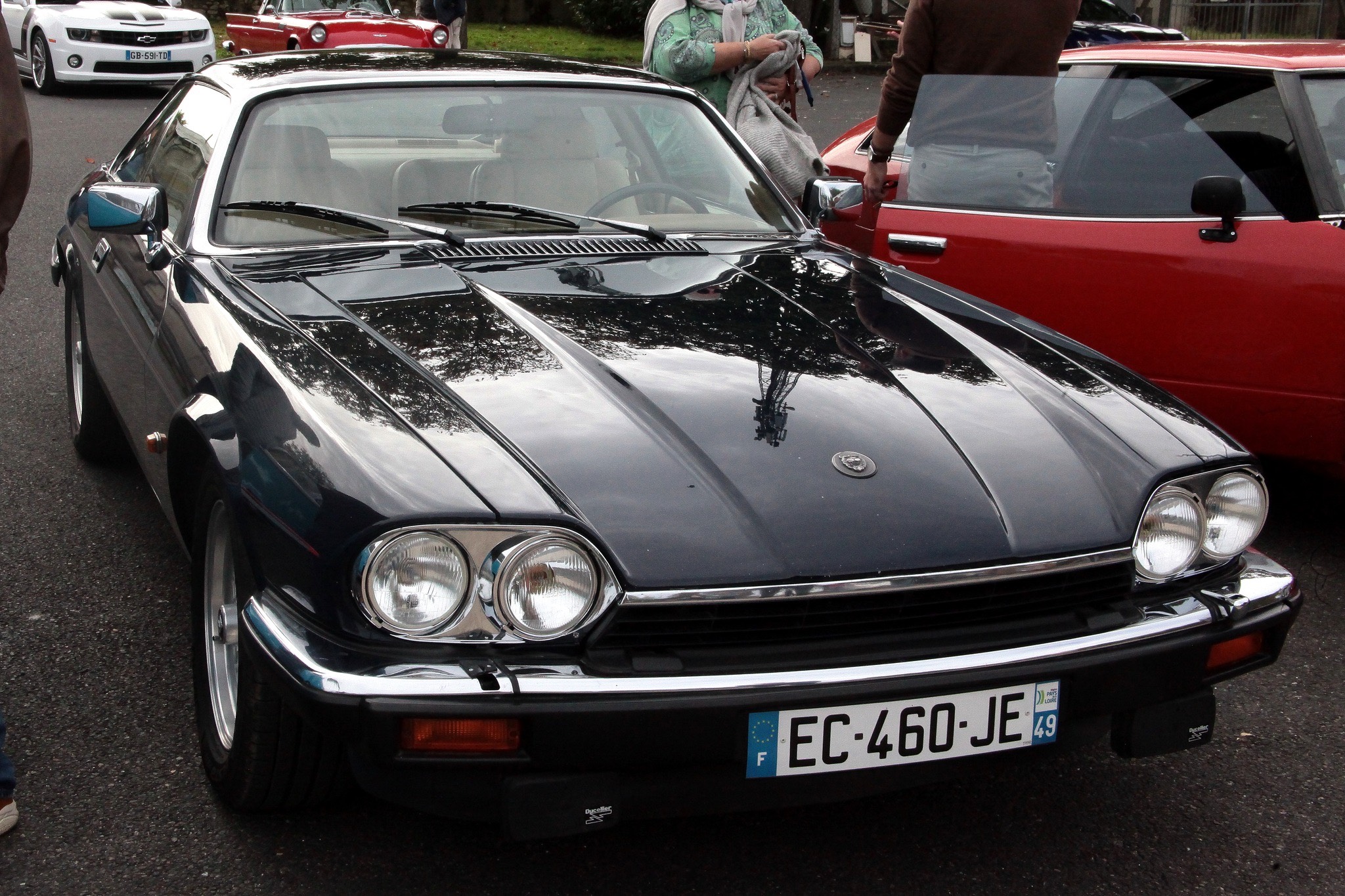

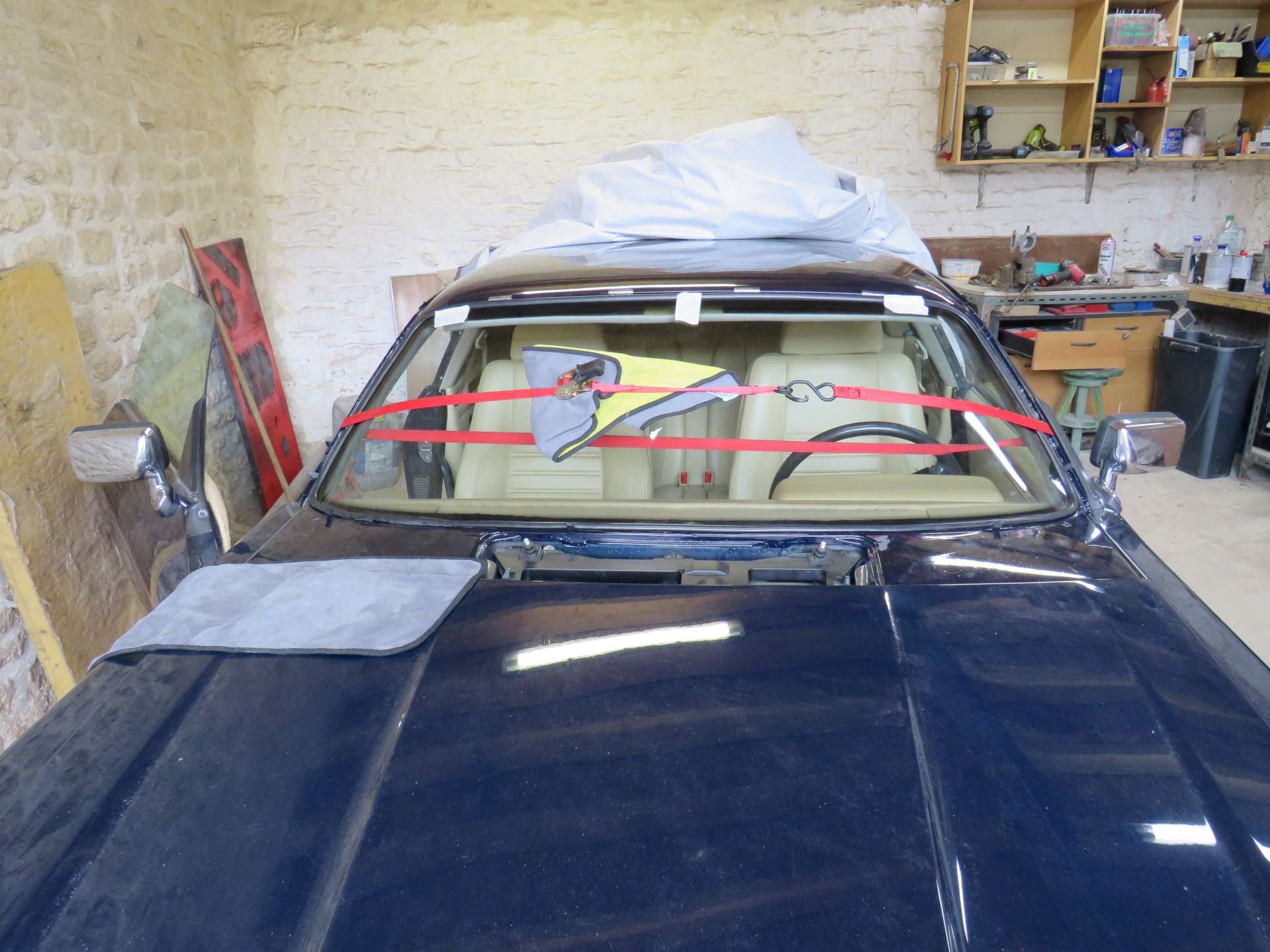

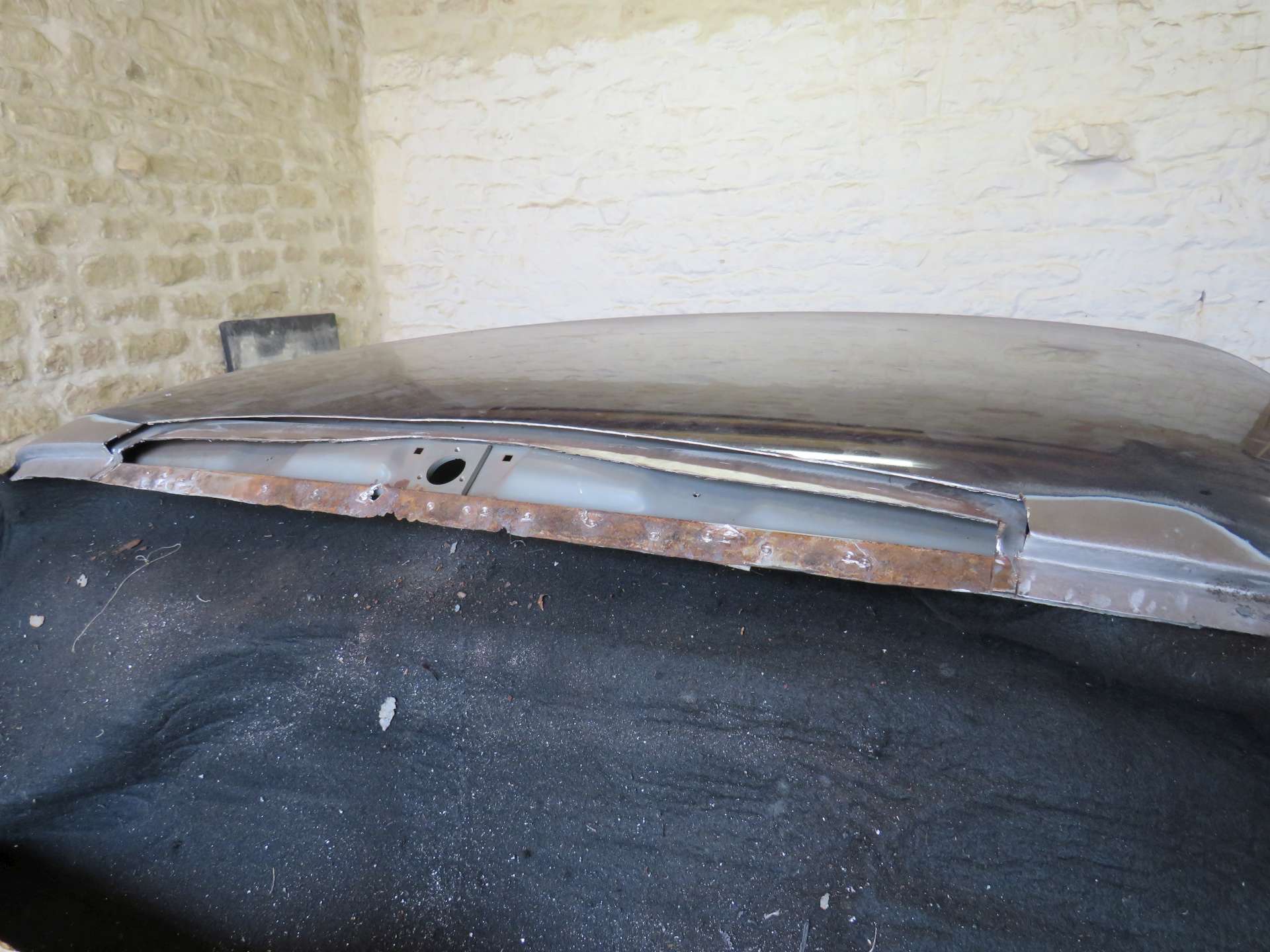

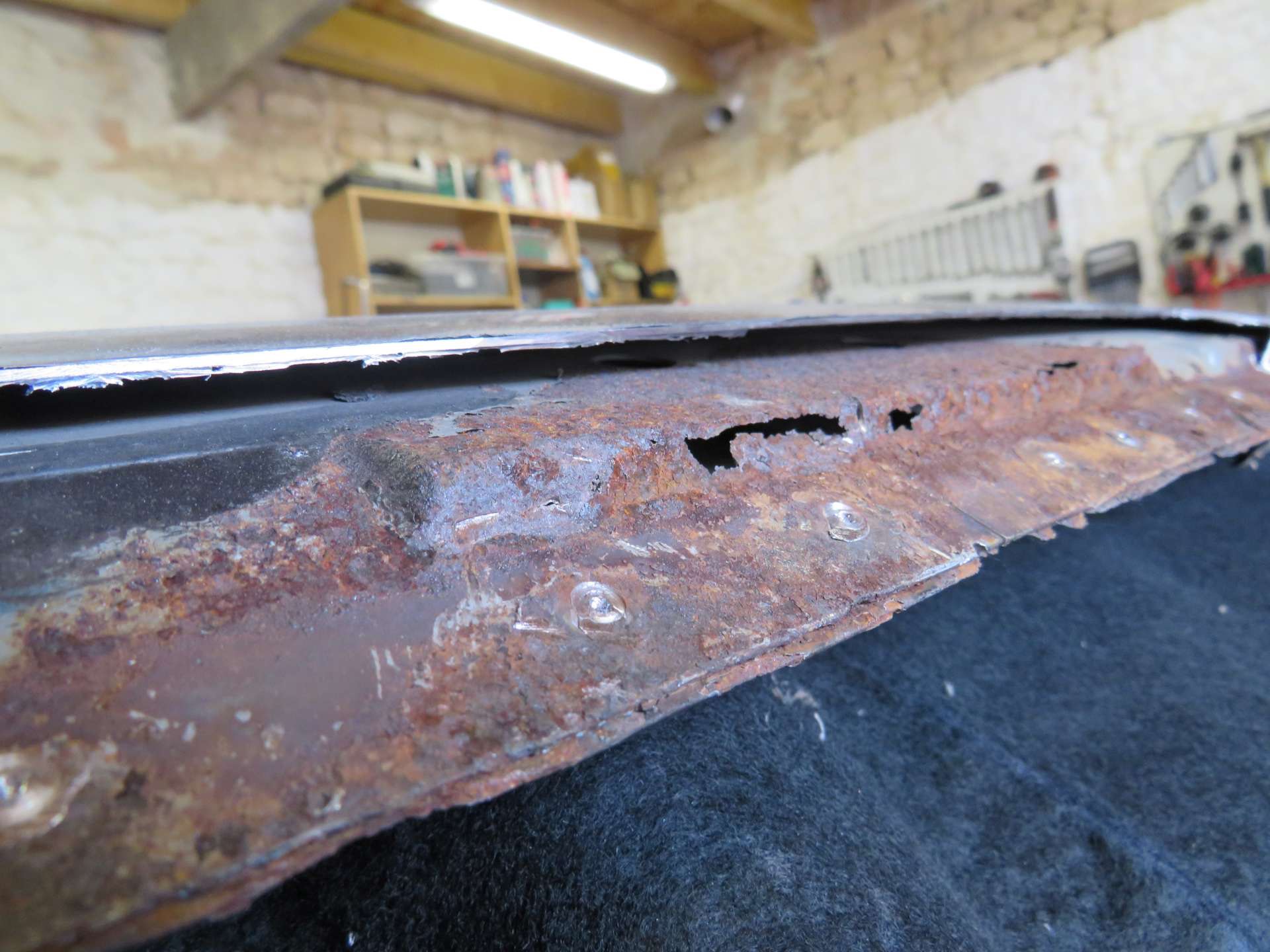

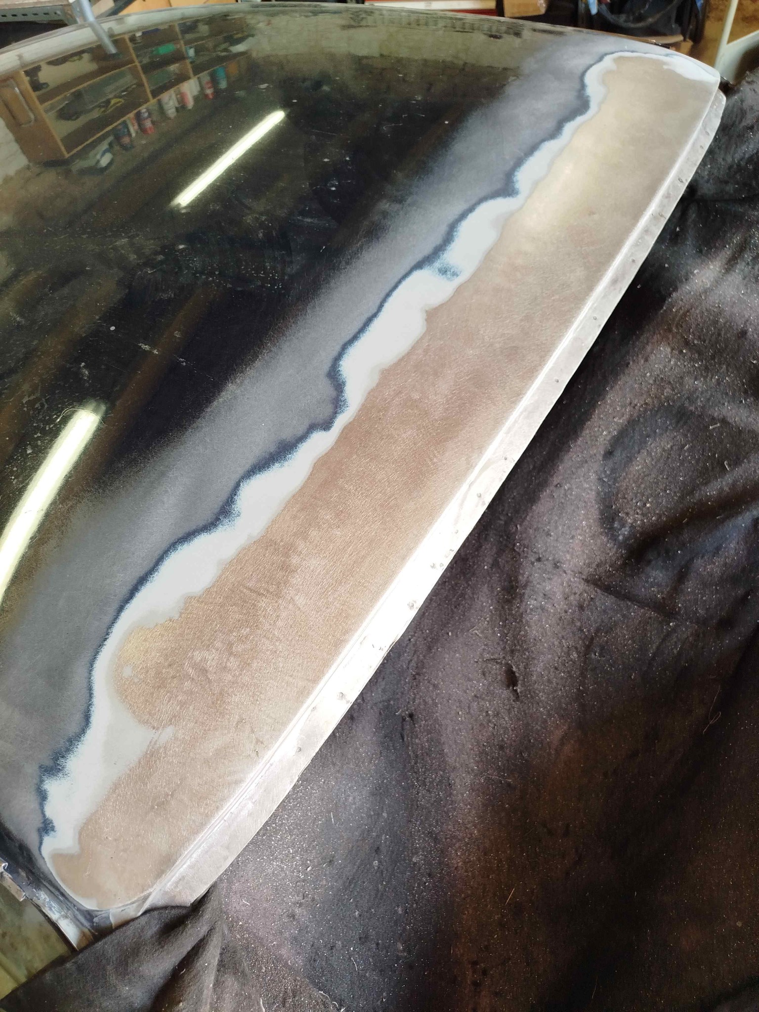

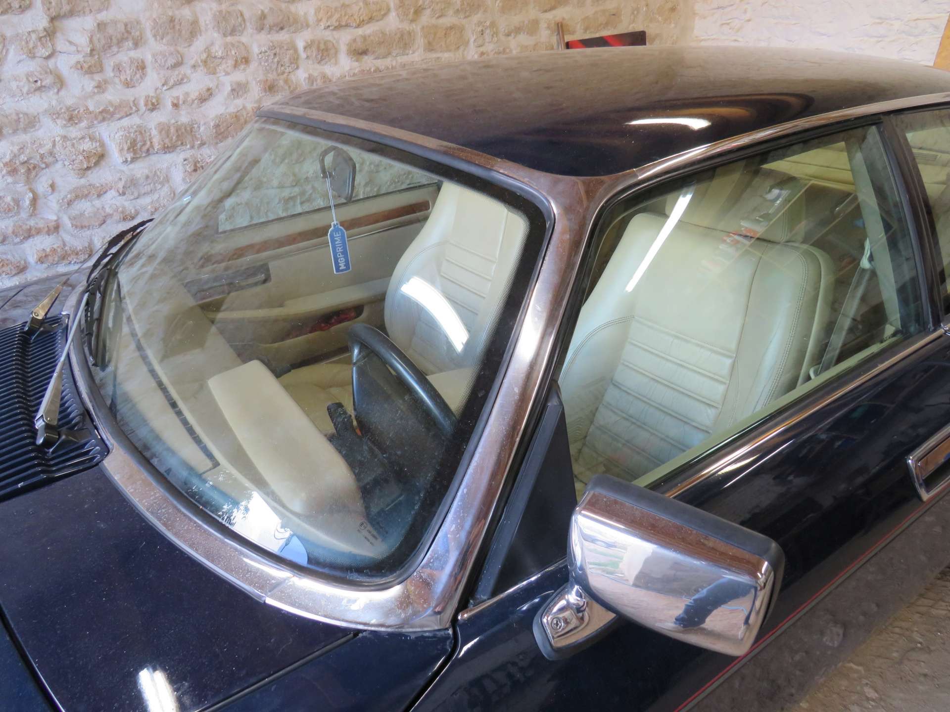

Cela peut arriver même a un oeil averti comme le mien...
Sur ma XJS coupé:
Je n'ai pas de visu constater que le pare-brise n'était pas pour un coupé mais pour un cabriolet (les dimensions diffèrent de peu mais elle diffèrent).
Résultat après l'échange de ce pare-brise par un pro... 5 ans avant que je n'achète cette voiture..la malfaçon était telle que le tour de pare-brise s'est corrodé par non adhérence de la colle à pare-brise tout le tour de ce dernier et que la corrosion s'est transformée en rouille perforante.
Comme quoi il y a des défauts que l'on ne peut pas voir et qui sont assimilables pour autant à des vices cachés...
Comme je n'avais pas l'intention de poursuivre en justice le pro , (pas le vendeur) de ma voiture qui a accepté le prix que je lui ai proposé le jour de l'achat, j'ai assumé la réparation.
Ce n'était pas une petite affaire car il a fallut découper une bande de 15/20cm sur le toit...
Quelques photos pour rendre compte...

Après soudure des trois épaisseurs de renforts de traitements antirouille et d'une tôle récupérée sur une épave pour le dessus du toit:
mastiquage ponçage, a plusieurs reprises , peinture, vernis polissage... Repose du pare-brise du bon modèle...montage des chromes d'entourage.
