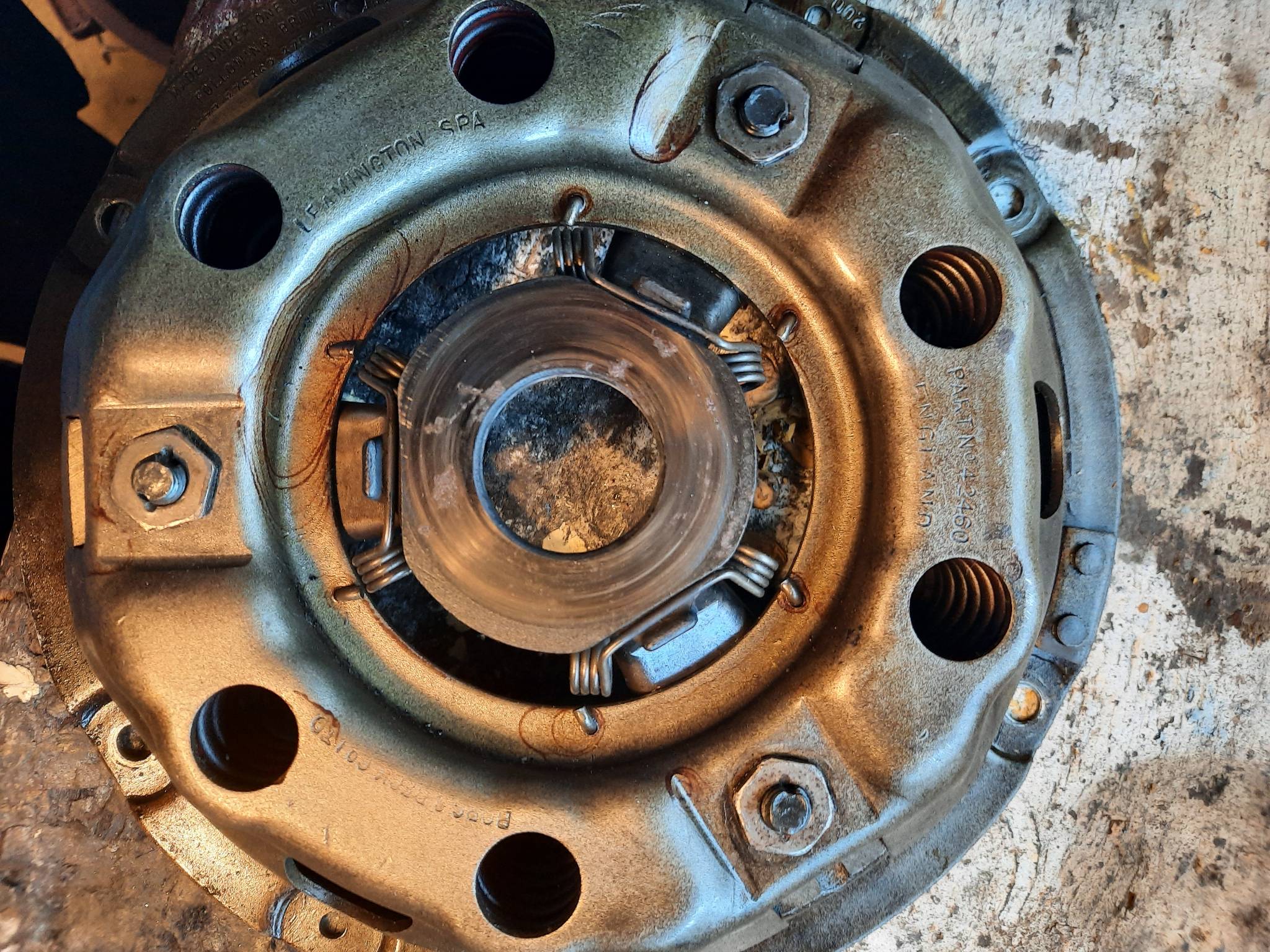

Je cherche les 3 ressorts de fixation contre butée du plateau d'embrayage pour une TD, même plateau que la MGA . Mon plateau est en bon état mais j'ai un ressort détendu.
Merci si quelqu'un aurait un plateau en casse, suis de BE

Le moteur et la BV sont out de la voiture. J'avais un léger bruit métallique et je me suis aperçu qu'un des ressort de la contre butée sur le plateau est détendu et qu'il tourne par lui même. Je plateau a été contrôler, ressorts de pression OK et parallélisme plateau OK.
Donc je dois pas changer le plateau mais uniquement ce ressort, voila pourquoi je cherche ces ressorts qui ne sont plus disponibles.
Tu es de quel côté ? Le plateau de mitraille "casse" m'intéresse.
