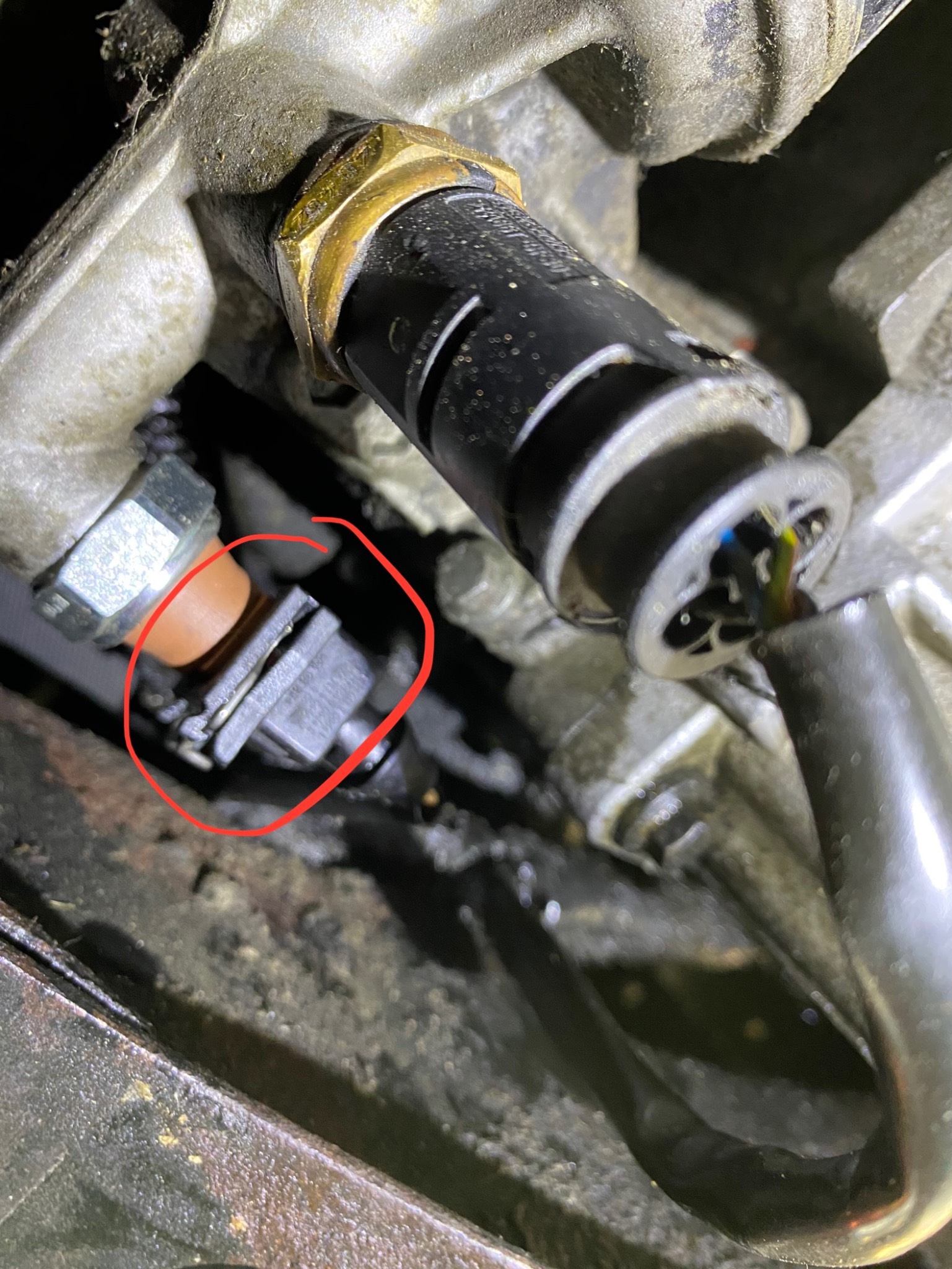

merci Franck pour ta réponse. J’ai donc en suivant tes conseils vérifié le connecteur noir connecté au capteur de pression d’huile , mais tu parles de deux fils alors que le mien en a qu’un (fil blanc) . j’ai remonté la gaine , l’accès n’est pas simple , apparemment RAS . je vais maintenant faire un essai sur la route pour vérifier. Si le voyant re-clignote , j’imagine que ce n’est pas sérieux de rouler avec le connecteur noir, déconnecté du capteur de pression d huile ?

Bah, oui et non pour le capteur, si un jour ta pression d’huile chute suffisamment pour que le voyant s’allume il sera sans doute déjà trop tard pour ton moteur, même si tu coupe dans la seconde, les paliers ça dégage vite quand il t’as plus d’huile, mais ça peut faire la différence entre remplacer juste des paliers et avoir une bielle qui passe à travers le bloc, donc oui, ignorer la cause ça n’est pas régler le problème.
Ça peut aussi être la décharge de la pompe à huile, j’en ai encore jamais vu déconner mais bon, fait un début à tout.
Et sinon tu as raison, il n’y a qu’un fil, mais si celui-ci touche la masse quelque part ton voyant s’allume. Il me vient bien quelques idées pour tester le faisceau mais elles ont toute l’air assez pénible à mettre en œuvre

si je peux apporter une aide, j'ai regardé le schéma électrique du capteur de pression d'huile.
il passe sous le tableau de bord via un connecteur bleu à 20 broches (C0287)qui se situe très près de la motorisation de direction assistée;
les fils concernés seraient le 12 et le 13.
Le fait que ce soit près de la direction me laisse penser à une masse accidentelle sur les croisillons de la colonne juste avant la traversée de cloison vers la crémaillère, ce qui expliquerait l'allumage quand la direction bouge dans un sens ou l'autre...

merci ericdesbois je n’avais pas du tout pensé à cela , je vais vérifier . bonne journee

j’ai remonté la gaine en l éloignant du bloc moteur. J’ai vérifié le faisceau , un coup de WD40 sur ce dernier et tout est revenu dans l’ordre. Merci encore à vous tous pour vos bons conseils.
