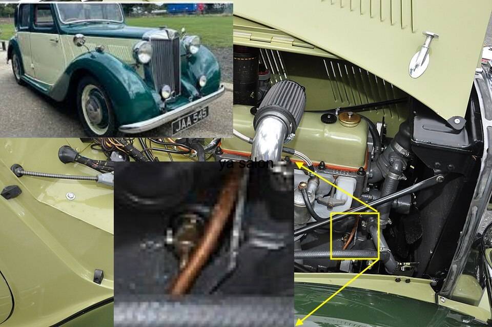

c'est quoi ce robinet ?
Tous les sujets concernant des modèles MG d'avant 1945.
bernard47
Messages : 219
Re: c'est quoi ce robinet ?
Message par bernard47 »
Tout simplement a purger le liquide de refroidissement du bloc moteur . Bien souvent bouche .
Messages : 21596
A quoi
le robinet sert à vidanger le bloc.
sur les mgb, en général, le tartre obture l’orifice dans le bloc.
habituellement le radiateur est également muni de cet accessoire.

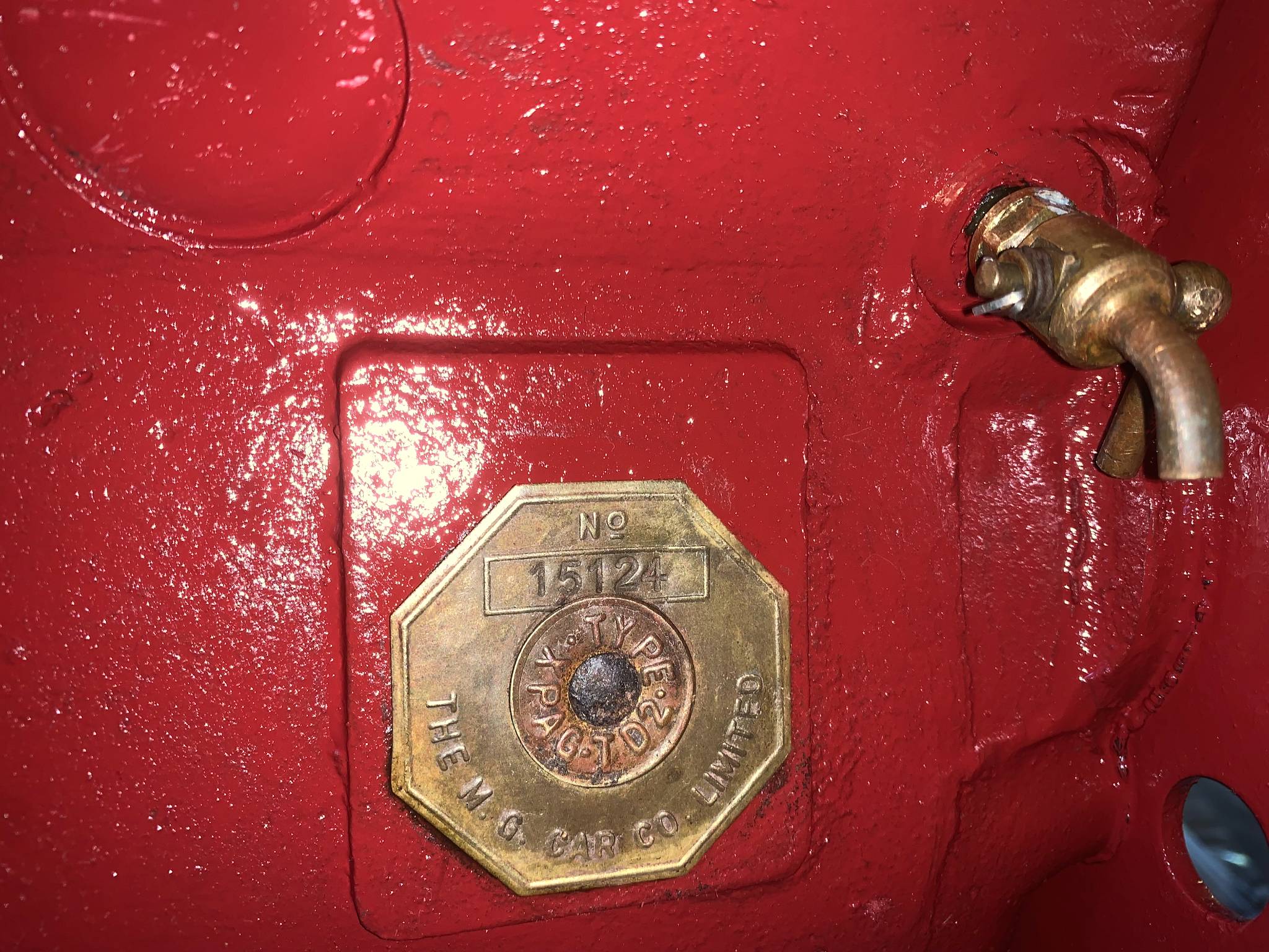

Messages : 5007
Peut-être que ce n'est pas le bon coté. Le mien est tourné sur l'avant et ne fuit pas.
Il sert effectivement à vidanger le bloc moteur.
Bon, il ne faut pas être pressé ...

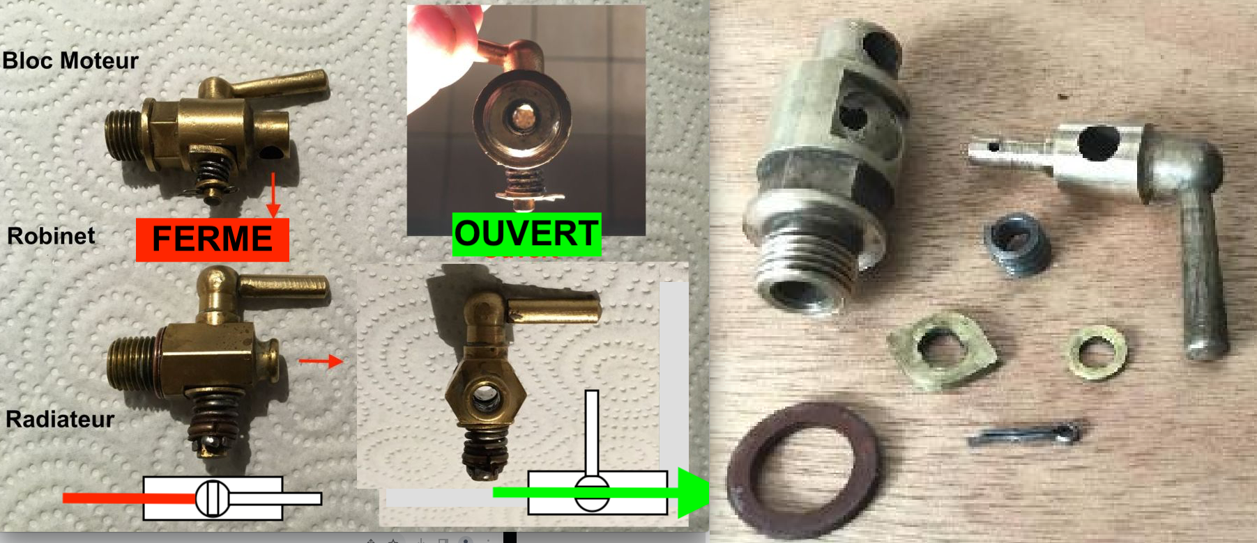

Messages : 16513
Ce robinet est un 1/4 de tour.
Ils sont donc tous les 2 (Orque et Eriche) dans la même position.
L'un des 2 à été désossé et remonté à l'envers.
Ouverts ou fermés ? Je penche fortement pour ouverts... (1 bouché, l'autre suinte)...
Ce type de robinet (sur MG A et B) est fermé quand la tige de commande est parallèle au tuyau d'écoulement / perpendiculaire au bloc moteur.
https://www2.mgcontact.eu/phpBB2/viewto ... it=robinet
Capture d’écran 2025-11-03 à 20.00.59.png (1.18 Mio) Vu 1442 fois
https://mgaguru.com/mgtech/cooling/cool_128.htm
Messages : 5007
Fichu robinet !
Ils sont tous différents, incroyable.
Dans cette position, le mien est fermé.
Lorsque je l'ai démonté, j'en ai profité pour l'ajuster finement, de cette façon je suis certain de son étanchéité.
Messages : 5007
Et bien non (ah ces anglais), dans cette position en bas, le mien est fermé.
Je le mets en haut pour vidanger.

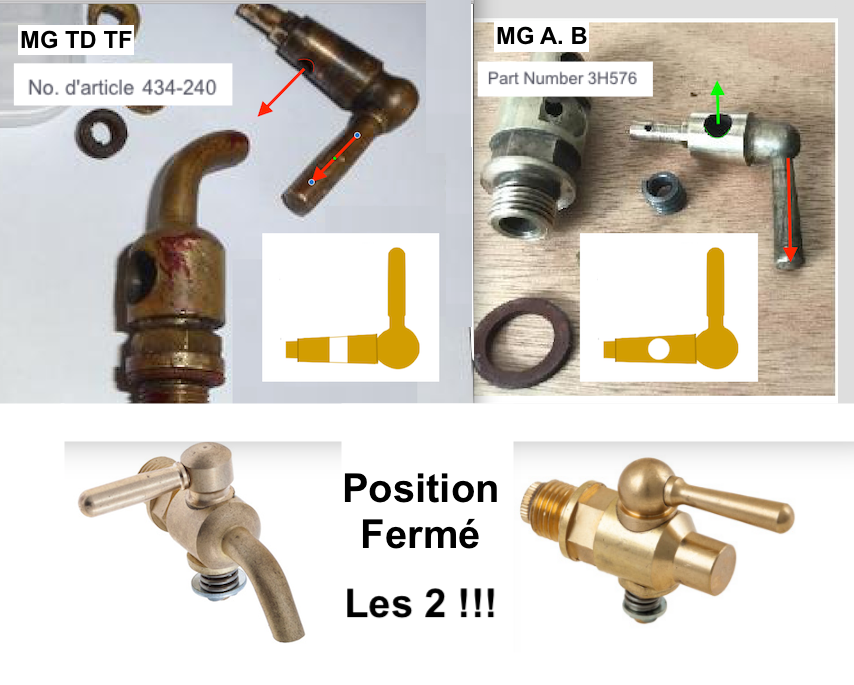

Messages : 16513
J'avais tord :
Capture d’écran 2025-11-04 à 09.11.50.png (522.53 Kio) Vu 1372 fois
La logique...

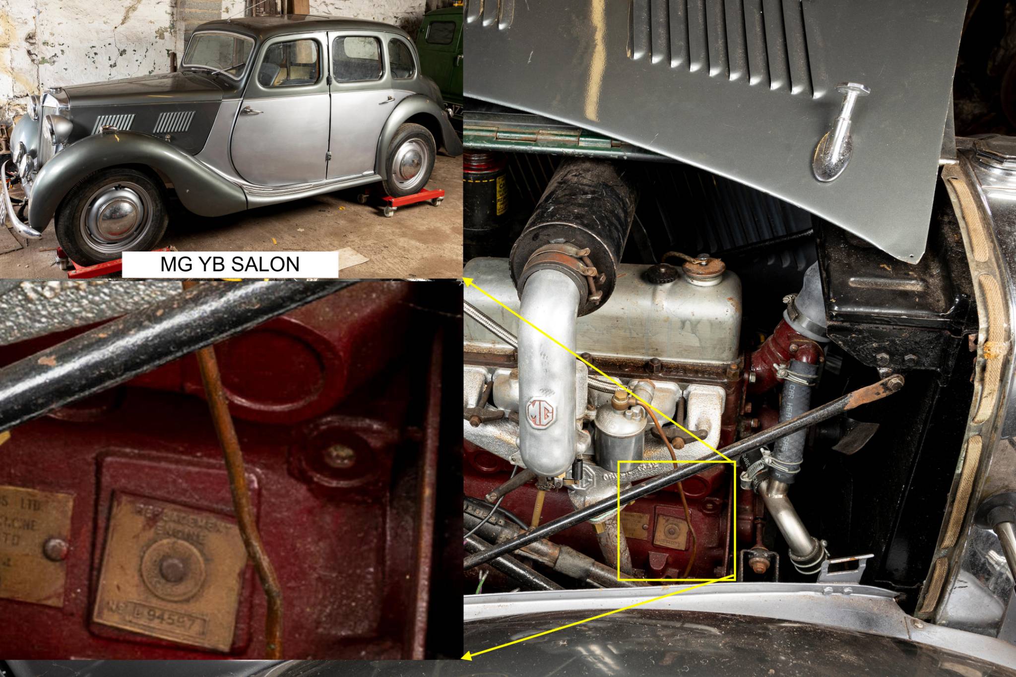

vony
Messages : 1354
Message par vony »
Pour ce qui concerne les moteurs XPAG, il semblerait que ces robinets n'existent pas systématiquement sur tous les blocs... sur les berlines YA et YB par exemple.
Messages : 5007
Suivant les années, les blocs sont différents Vony.
Messages : 16513
https://www.mgexp.com/article/mg-engine-history.75
Sur les Xpag des YA et YB, la purge du circuit de réfrigération du bloc est bien là (avec un bouchon ou un robinet).
