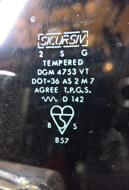

J' ai des non rayées.. (verre fumé)rayées

Mes vitres latérales sont en verre clair...; si je dois les remplacer il faut que je trouve les mêmes... (j'ai vu que c'était disponible chez DATCH...)
