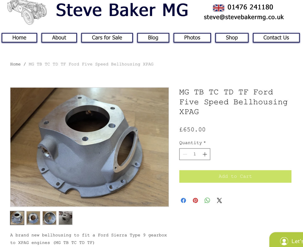

Re: Boite T9
SABY les plans dont je parle évitais d'acheter une nouvelle cloche .Si je me souviens bien , il s'agissait d'une simple piece a intercaler entre la boite , et la cloche .Une entretoise en fait , dont les trous de fixation correspondent a la fixation de la boite Ford .
Re: Boite T9
une simple pièce
je ne connais pas la td, je crois bien que il y a deux modèles de boîtes de vitesses. il est peut être possible de repercer la cloche d’embrayage de la td selon les fixations de la boîte de vitesse ford. pour installer une plaque entre la cloche et la boîte il faudrait voir la longueur du pignon à queue …
