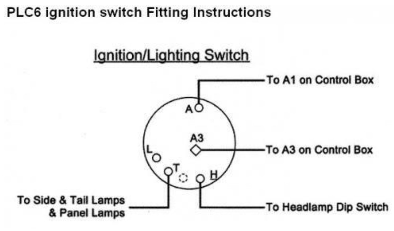

Re: Circuit électrique MG TD 1951
je rencontre un problème sur le câblage du contacteur à clef au tableau de bord type Lucas PLC 6
Ce contacteur a une cosse à vis repérée L et sur le schéma de câblage cette cosse n'apparait pas ,quelle est sa fonction ?
Cordialement
Cordialement
Merci pour cette réponse
Donc rien en L dans le cas des TD
