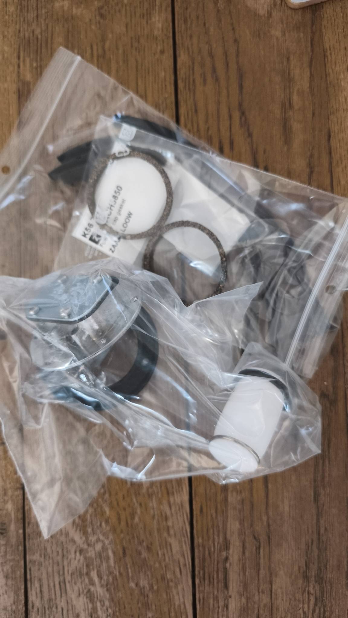

Re: résine réservoir
Je vais pouvoir continuer le remontage. Pièces commandées hier après-midi chez Betaset reçues ce matin, chapeau pour la célérité
