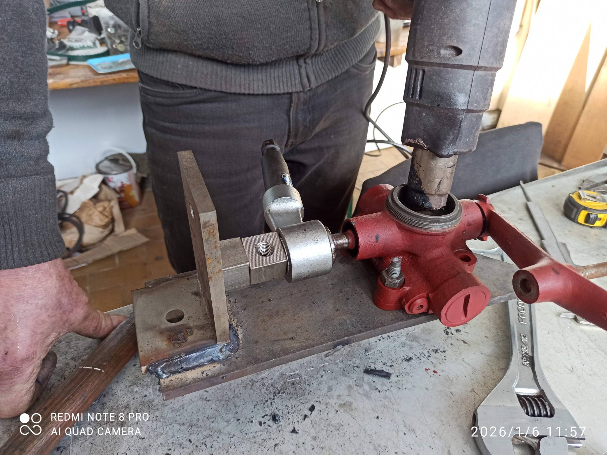

Bonjour meilleur voeux pour 2026 et que du bonheur en METS.
Petit problème d'amortisseur.
Je n'arrive pas à sortir l'axe.
Qqun à t-il déjà fait cette action?

" Petit problème d'amortisseur.
Je n'arrive pas à sortir l'axe."
L'axe horizontal est juste glissé sur des cannelures et baigne en principe dans l'huile de l'amortisseur Girling PVAX.
Respecter le sens de démontage-remontage :
https://www.mgexp.com/forum/t-series-an ... 1.4277898/
"And then I pressed out the axle in a hydraulic press, with a drive bolt, from the small end side. The arm on the small end side comes off when the axle is pressed through, the arm on the bigg end side is connected to the axle with a spline and comes of with the axle."
J’ai ensuite marqué le grand bras d’extrémité dans sa position supérieure contre le boîtier avec des marques de poinçonnage. Et puis j’ai pressé l’essieu dans une presse hydraulique, avec un boulon d’entraînement, du côté de la petite extrémité. Le bras du côté de la petite extrémité se détache lorsque l’essieu est enfoncé, le bras du côté de la grande extrémité est connecté à l’essieu avec une cannelure et vient avec l’essieu.
Bon amusement.
Bon amusement.

Axe amortisseur Girling
J'y suis enfin parvenu,
Merci pour les infos m'ayant assuré que j appliquais la bonne methode.
