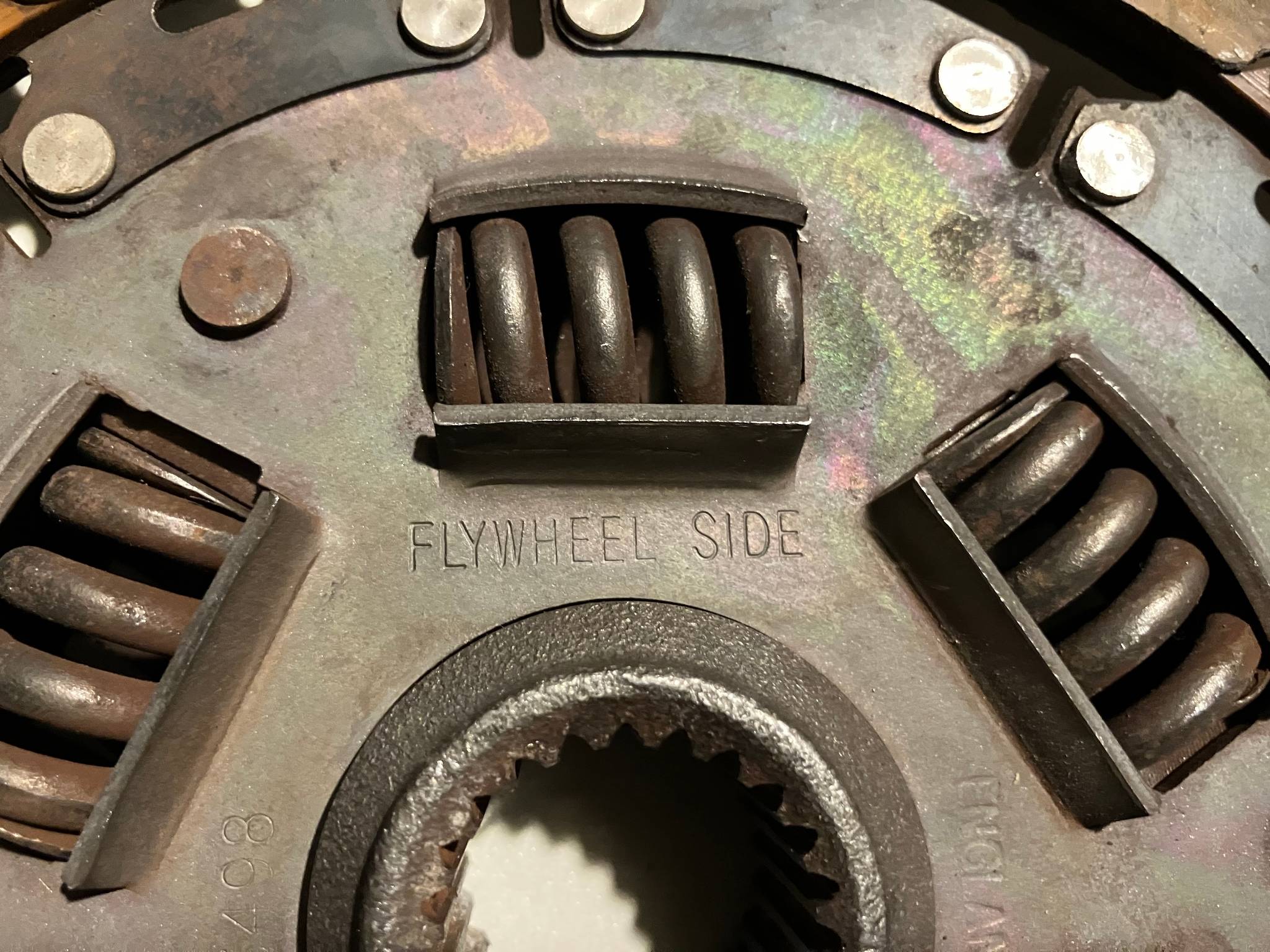

Que ce soit sur la TD, la A ou la B (ou sur n'importe quel embrayage classique), le système d'embrayage étant constitué d'un disque d'embrayage pris en sandwich entre le volant et le plateau de pression, il est possible de positionner le disque à l'envers. C'est pour cette raison que chez Borg & Beck, le bon sens est précisé. (Côté Volant...)Orque a écrit : 02 févr. 2026, 10:12 " Pour avoir démonte plusieurs fois mon embrayage , sur une td de 53 , je peut affirmer que sur mon véhicule , il est impossible de le monter a l'envers !! "
Exactement Bernard. Mais nous, nous le savons.
J'ai tenté l'expérience de monter le disque à l'envers : j'affirme que c'est possible;
d'autres l'ont fait aussi... involontairement... : ça débraye mal ou pas du tout !!!

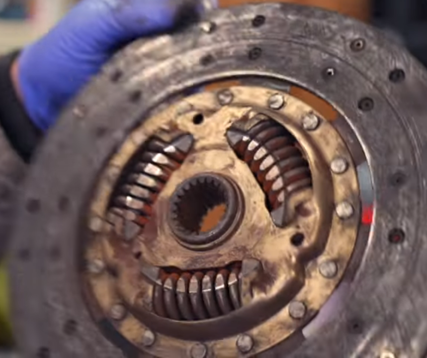

Quand les ressorts sont bouffés... : https://www.youtube.com/watch?v=LrYGqkclx-I
Orque semble être le seul à ne pas le savoir. ça ne me gêne pas. Je le dis pour les autres.

Regarde bien la photo des disques que Orque a envoyé . Tu vois tres bien que la partie qui entraine le disque , n'est pas sur le meme plan que le disque lui meme .
Ta as surement raison ! il doit y avoir la possibilité de le monter dans l'autre sens . Mais si tu est un tant soi peu mecano , tu t'aperçoit tres vite de ton erreur . Bien avant de le remettre en place !!

Certes. Mais c'est possible. Et un bon nombre de mécanos même soit disant "pro" n'ont rien vu...bernard47 a écrit : 02 févr. 2026, 18:35 TU as surement raison ! il doit y avoir la possibilité de le monter dans l'autre sens . Mais si tu es un tant soit peu mécano , tu t'aperçois très vite de ton erreur . Bien avant de le remettre en place !!
PS : je n'ai pas besoin des photos d'orque pour savoir que le disque d'embrayage n'est pas symétrique... j'en ai 4 sur mes étagères que j'ai changés moi-même...

C'est marrant, et je me marre, je n'ai jamais dit que c'était impossible de le monter à l'envers.
J'ai dit " Mettre l'embrayage à l'envers ? Je n'y crois pas. "
et confirmé par " Heu, mettre le disque d'embrayage du mauvais coté .... Bref. "
J'ai illustré avec des éléments pour aider Alexandre, sachant que ce n'est pas agréable de devoir redémonter. La BV et bien sur avec la cloche ne sort pas par dessous n'est-ce pas Bernard ?
Bernard, tu as très bien résumé la situation " Mais si tu est un tant soi peu mecano , tu t'aperçoit tres vite de ton erreur . Bien avant de le remettre en place !! "
Et si c'est bel et bien un inversement du disque, Alexandre, au travail.
Peut-être que d'autres, et toujours comme à leurs habitudes, adorent critiquer les autres. Et bien avant, il faut regarder devant sa porte ...

Ne sortez pas non affirmation de son contexte !Comme je l'ai ecris , c'est impossible pour une personne ayant le minimum de connaissance en mécanique . Que cela puisse arriver , je le veut bien , mais on doit s'en rendre compte avant de monter le moteur sur la boite !
Bernard !!
Bernard !!
- Messages : 16474
Re: Boite de vitesse MGTD au secours!
bernard47 a écrit : 02 févr. 2026, 09:29 Pour avoir démonteR plusieurs fois mon embrayage , sur une td de 53 , je peuX affirmer que sur mon véhicule , il est impossible de le monter a l'envers !!
bernard47 a écrit : 03 févr. 2026, 18:31 Ne sortez pas non affirmation de son contexte !Comme je l'ai ecriT, c'est impossible pour une personne ayant le minimum de connaissance en mécanique, que cela puisse arriver , je le veuX bien , mais on doit s'en rendre compte avant de monter le moteur sur la boite !
Bernard !!
Quel contexte exactement?
L'indice qui peut révéler l'erreur apparait au moment de serrer le plateau sur le volant : le disque ne colle pas au volant mais au plateau...
Mais après : une fois le plateau de pression et le disque d'embrayage (à l'envers ou à l'endroit) montés serrés sur le volant, Il n'y a pas de différence apparente. il n'y a alors aucune obstruction pour monter la boite sur le moteur. La seule difficulté possible serait au moment d'engager la queue de la boite dans le vilebrequin. : on aura du mal à tourner le disque pour que les rainures "mâles" de la queue de boite coïncident avec les rainures "femelles" du disque.
Mais cela arrive même avec le disque monté correctement.
C'est comme si je disais qu'il est impossible pour une personne ayant le minimum de connaissance en orthographe/grammaire de faire des fautes d'orthographe, de grammaire...et de ne pas s'en rendre compte avant d'éditer son message...

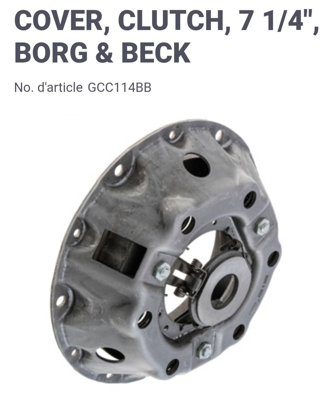

- Messages : 1771
Premier modèlealexandreap06 a écrit : 31 janv. 2026, 14:10 On l'achéte également. Sur BETASET il y a avant le moteur numero tant et après... C'est avant pour moi. Est-il possible que la boîte soit du modèle suivant ?disque d'embryage de méme diamétre, bonne nouvelle lol. Le plateau par contre est différent 1er modèle plus épais sur boîte seconde série ? mais c'est du bof and beck. On remonte le tout. Plus de garde. Ça s'expliquerait ... Les vitesses passent, mais cela toujours plus ou moins embrayé, cela patine en gros. On démonte, et on regarde si il n'y a pas des réglages du plateau c.à.d mécanisme ?
Second modèle
Serait-ce une autre piste ?
Un mécanisme plus épais qu’il faudrait, viendrait en contact appuyé sur la butée = plus de garde, patinage...
- Messages : 16474
Possible...Serait-ce une autre piste ?
C'est la cas pour la A et la B :
Pour les A (1600 mk2) ou les B 5 paliers, ces 2 avec des disque de 8", la A a un plateau de pression plus profond de plus de 10 mm par rapport à celui de la B et les deux peuvent être montés sur le même volant... l'erreur est donc là possible. (je ne tiens pas compte du nombre de rainures de la queue de boite ou du diamètre du spigot bush...). Mais oui, dans ce cas, le fonctionnement de l'embrayage se trouvera affecté dans un sens ou dans l'autre.
Remets le bon plateau...alexandreap06 a écrit : 31 janv. 2026, 14:10 Sur BETASET il y a avant le moteur numero tant et après... C'est avant pour moi. disque d'embrayage de méme diamètre, bonne nouvelle lol.
Le plateau par contre est différent mais c'est du bof and beck. On remonte le tout. Plus de garde. Les vitesses passent, mais cela toujours plus ou moins embrayé, cela patine en gros. On démonte, et on regarde si il n'y a pas des réglages du plateau... Rien n'y fait. On a encore fait un essai ce matin. La butée frotte moteur tournant.

C'est aussi une hypothèseFrancky a écrit : 03 févr. 2026, 22:08Premier modèlealexandreap06 a écrit : 31 janv. 2026, 14:10 On l'achéte également. Sur BETASET il y a avant le moteur numero tant et après... C'est avant pour moi. Est-il possible que la boîte soit du modèle suivant ?disque d'embryage de méme diamétre, bonne nouvelle lol. Le plateau par contre est différent 1er modèle plus épais sur boîte seconde série ? mais c'est du bof and beck. On remonte le tout. Plus de garde. Ça s'expliquerait ... Les vitesses passent, mais cela toujours plus ou moins embrayé, cela patine en gros. On démonte, et on regarde si il n'y a pas des réglages du plateau c.à.d mécanisme ?
Second modèle

- Messages : 1771
Ben voilà, tout s'explique !
