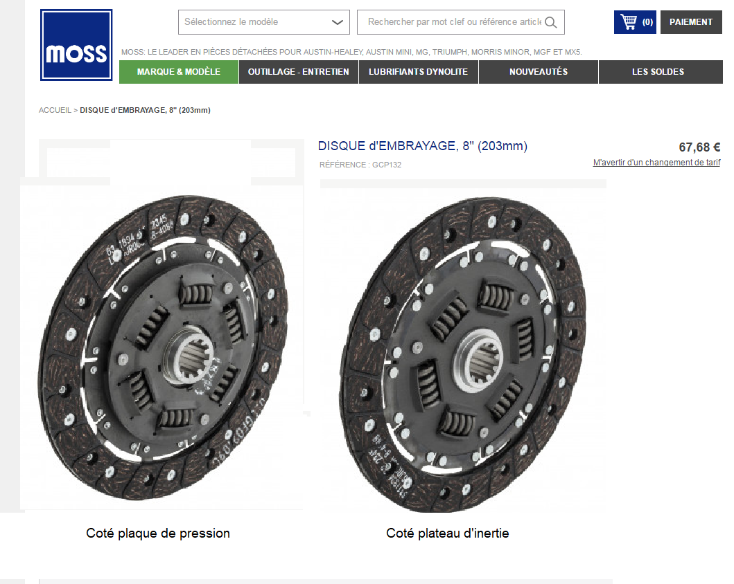

C'est possible mais on ne peut plus débrayer à fond...(Je l'ai fait sur une mini!Orque a écrit : 31 janv. 2026, 17:33 alexandre,
En premier, quel était le problème ?
En second, dans quel état était-elle cette BV ?
En dernier, qu'est-ce que vous y avez fait ?
As-tu des photos ?
Mettre l'embrayage à l'envers ? Je n'y crois pas.![]()

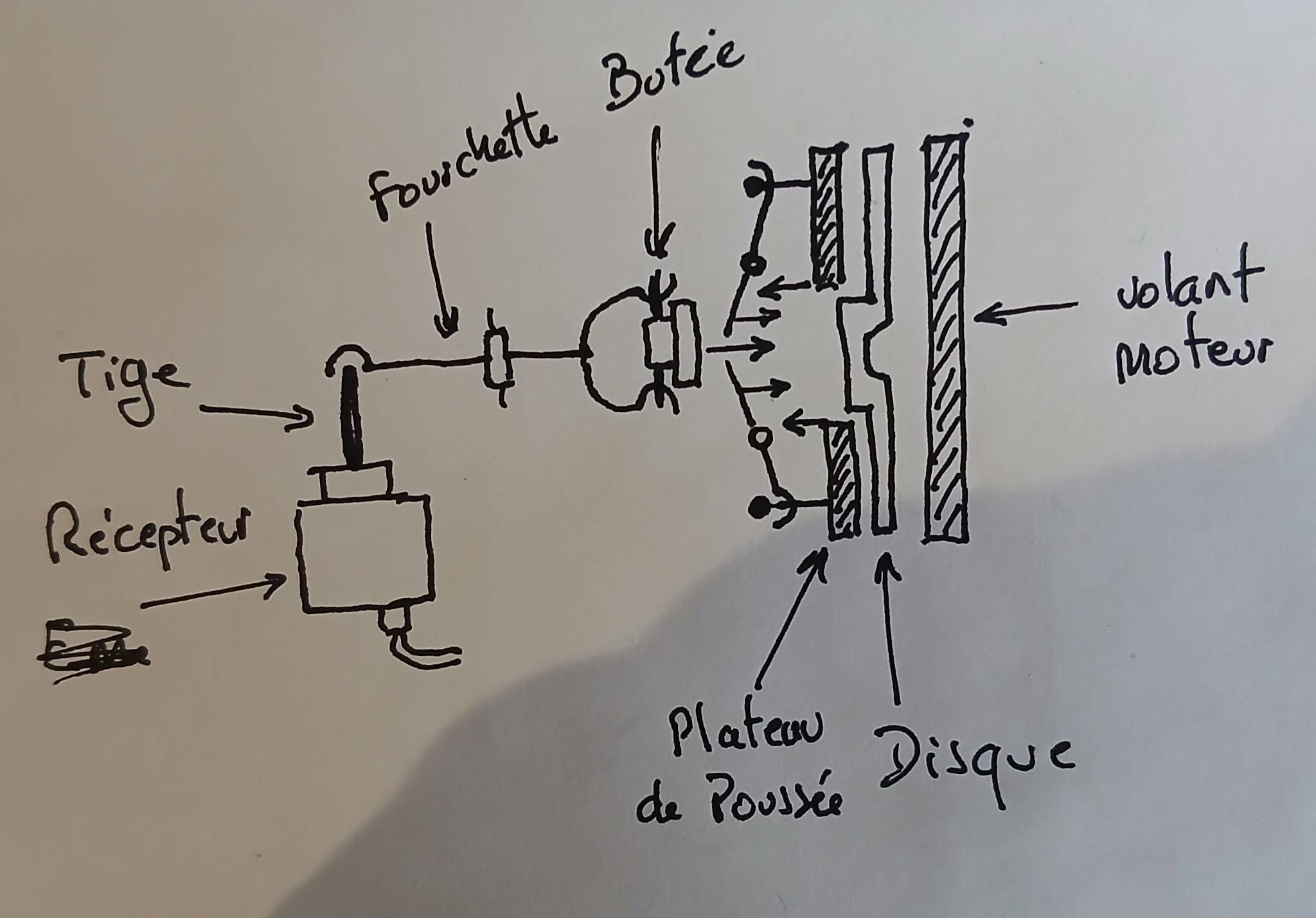

Se peut-il que le mécanisme d’embrayage ne soit pas le bon ?
Si comme l'explique parfaitement JMAU sur le lien joint, le disque monté à l'envers appuie sur le plateau de poussée, est- ce concevable de penser qu’à ce moment là, l’état du système corresponde à une position semi- débrayée ?
Si oui, pourquoi la butée frotte ?
Avec mon immense talent de dessinateur, j’ai gribouillé un schéma qui peut interroger sur 2 points:
La longueur de la tige de poussée du récepteur.
Le modèle (si remplacé, ou grippé) du récepteur, et son positionnement.
Avis des experts ...

- Messages : 1771
Re: Boite de vitesse MGTD au secours!
Justement, Alexandre parle bien de patinage...
- Messages : 2878
En principe la butée est en léger contact avec le mécanisme mais il n'appuie pas.
Laissons cela de côté pour le moment , suffit de déconnecter la tige; si ça patine toujours c'est que le disque est à l'envers ...Voir un mécanisme vraiment différent qui ne convient pas pour cette auto, c'est aussi possible

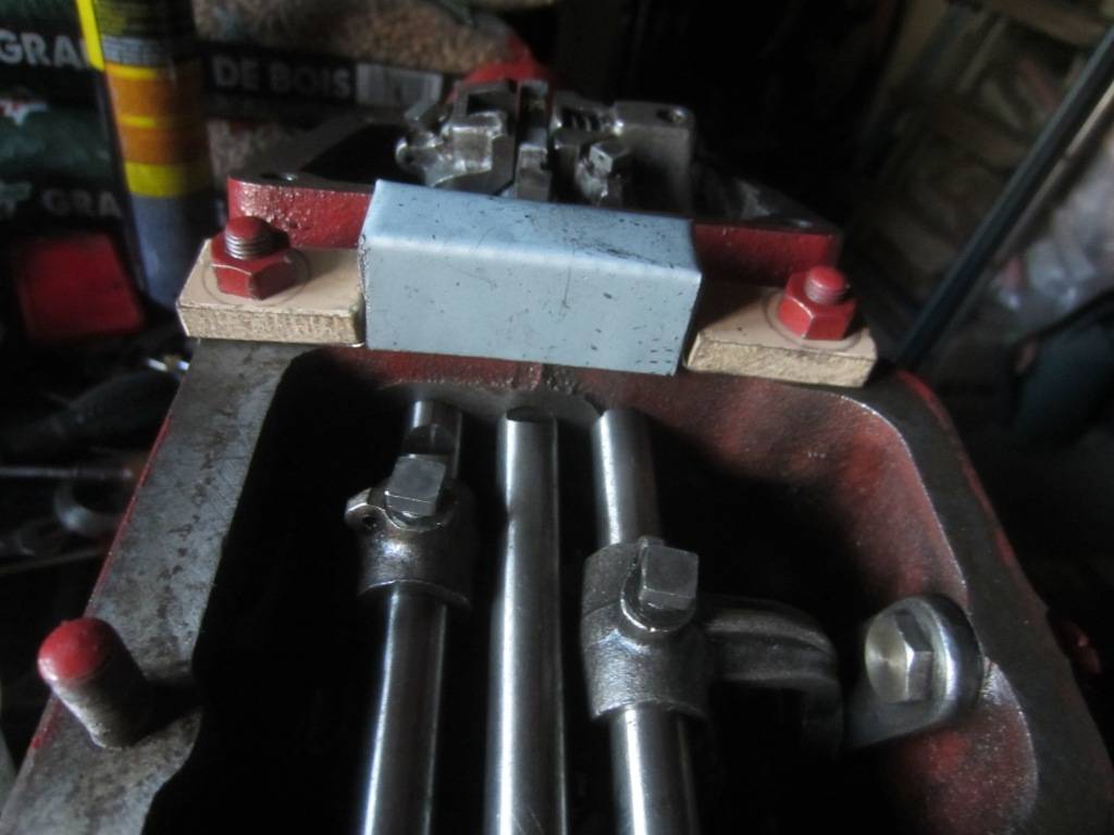

Mais avant de la remonter sur le châssis, il lui faut essayer la BV à blanc.
L'idéal et de ne pas mettre le couvercle et de la manipuler.
Voici un outil bien sympa pour bien mettre en pression les arbres de sélection et ces fourches.
