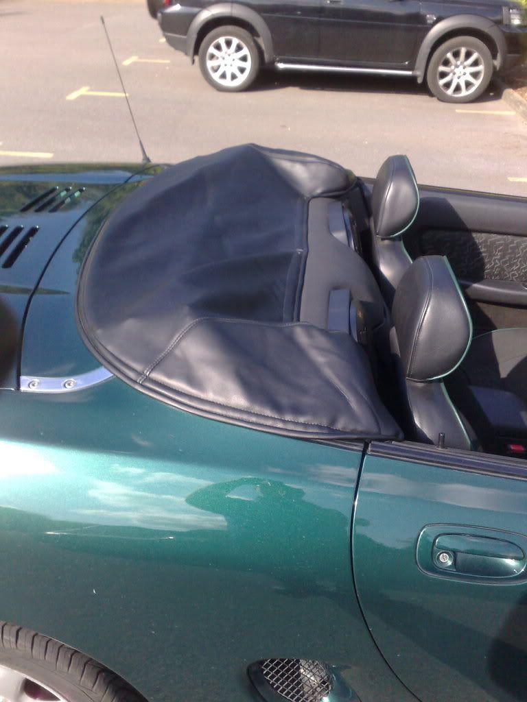

J'ai un couvre capote mais le modèle sans bourrelet qui s’insère dans le coffre comme sur cette photo:
Le problème est qu'une fois une certaine vitesse atteinte, il se détache par l'arrière et flotte au vent...
Pour ceux qui savent ou ont ce modèle de couvre capote, comment le faites vous tenir derrière?
Re: pose d'un couvre tonneau
j'ai le même,il y a un câble qui fait le tour du couvre capote ,il faut mettre une des 2 pression dans la fermeture de porte et tendre le câble en le faisant passer dans la gorge sous le jonc arriere de la capote c'est un peu dur a bien mettre ,une fois le câble tendu mettre la deuxième pression,la ça bouge plus ,tu le mets le matin tu le retire le soir .

Merci beaucoup, sans toi je n'aurais jamais réussi.
Impossible de voir ce câble et de comprendre comment il se fixe sur la capote sans ton message.
Après 5 minutes, j'ai réussi.
Ce n'est pas une mince affaire avec les arceaux et le windstop:

Il est exacte que ce modèle n'est pas pratique à mettre en place. Par-contre quand on prend le temps de le positionner correctement:jordan83 a écrit :Salut!
1) il tient très bien
2) c'est plus esthétique qu' avec la vilaine patte noire qui rentre sous le capot de coffre et . . . cache les lignes de la Vintage Racing
Je dois être un peu maso car j'en ai fait faire un en Alpaga bleu sur ce modèle :
- william1707
