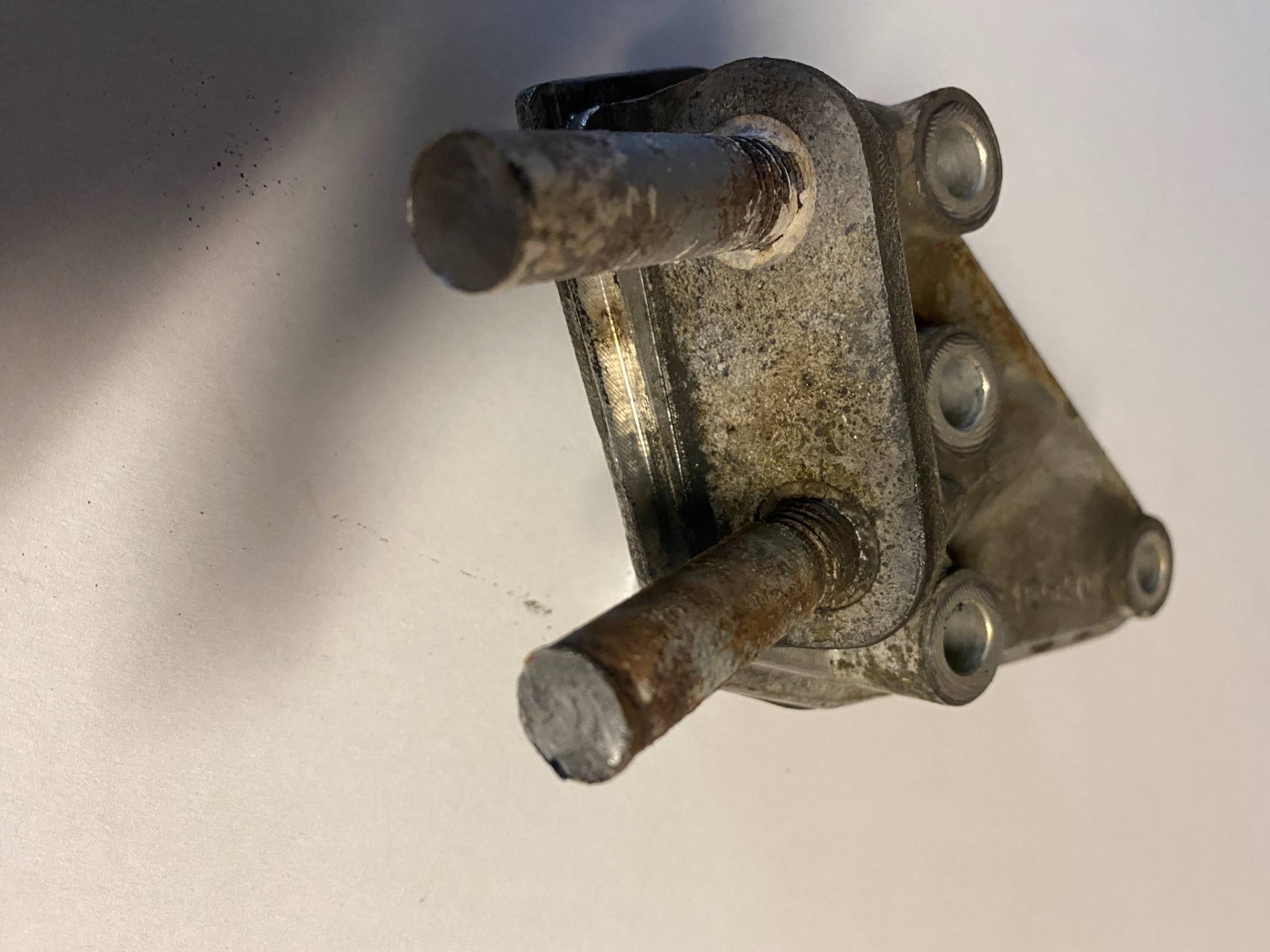

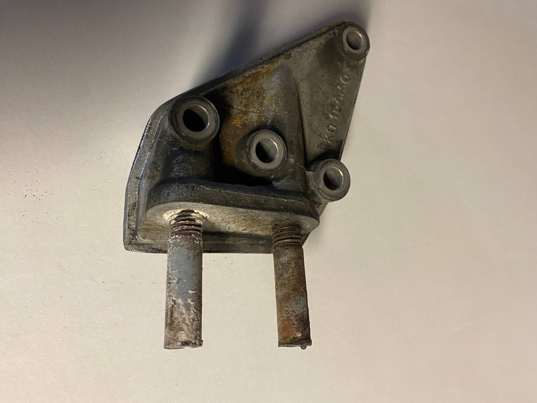

Encore un week-end sans résultat positif sur l'extraction de cette satanée vis.
J'ai récupéré un nouveau support moteur pour couper celui de la Trophy.
Bref des petites occupations pour les soirées d'automne.
En même temps, j'ai la TF à finir (triangle avant gauche) et une 607 (durites de freins)
