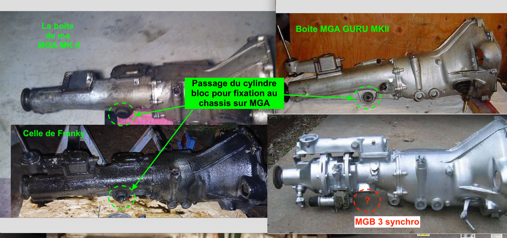

Au premier coup d'oeil averti, la boite dont parle Francky (photo) est clairement une boite de MGA, accessoirement d'une MKII.
Boite AAAB.png (2.24 Mio) Vu 2229 fois
PS : j'ai écrit "cylindre bloc" à dessein.
Le net c'est bien... mais ce n'est pas suffisant.
