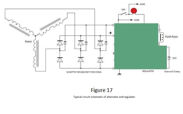

Florent a écrit : 30 déc. 2025, 17:48 Hypothèse : l'alternateur provoquerait une surtension ou des parasites pendant la charge , ayant un effet sur l'allumeur (condensateur / ampli) ou la bobine..
Un alternateur tout au moins un Lucas ne peut pas provoquer de surtension, une diode Zener ZD2 dite 'quench diode', prévient toute anomalie de cet ordre. L'alternateur peut tourner à vide mais il est très déconseillé de le débrancher en rotation ou seulement contact mis, l'effet de self des enroulements du stator produit une tension inverse qui peut détruire les 6 diodes du circuit de redressement et les 3 du circuit d'auto-excitation.
Tous les alternateurs devraient être équipés de cette protection, si ce n'est pas le cas, situation étonnante.
Merci Orque, je comprend que l'hypothèse de la surtension est statistiquement très faible, mais est-ce que l'hypothèse des parasites est plus plausible ?

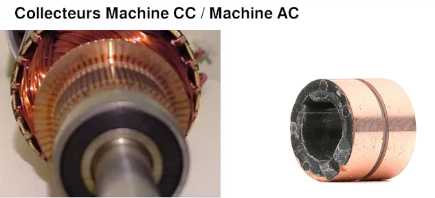

" est-ce que l'hypothèse des parasites est plus plausible ? "
L'alternateur ne génère pas de parasites. Par construction les bagues collecteur du rotor sont construites continues, et la puissance d'excitation reste assez faible à l'inverse d'une machine à courant continu qui récupère toute sa puissance au collecteur à lames séparées et balais fatigués.
