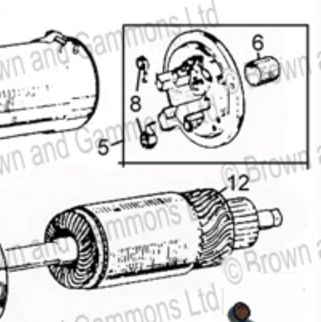

Re: piece demarreur
Bonsoir

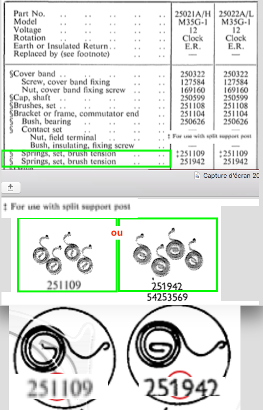

Je recherche pour le démarreur de ma METS de 1953, un ressort de balais.
Pièce numéro 8 sur la photos en PJ

Re: piece demarreur
Bonjour Saby.
De mon côté, j'ai visité sans succès tous les sites Internet .
Le seul espoir semble être une récupération sur un vieux.

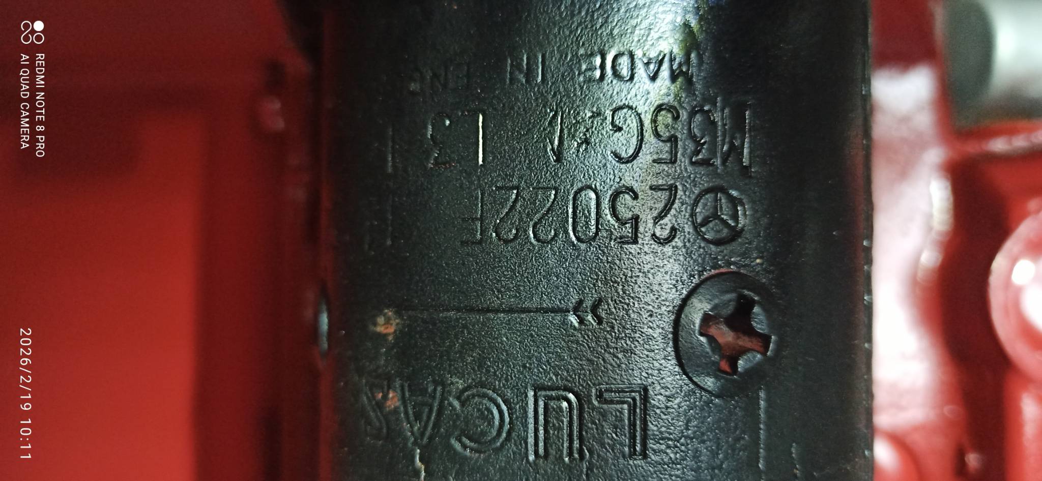

Re: piece demarreur
Bonsoir Orque.
Non je n'ai pas encore trouve. J'ai essaye 3 fois de contacter Condensateur_web, ils sont toujours occupé. Sur leur site, la reference du démarreur liée au ressort est différente de la mienne.
Je joints une photo de mon démarreur.
- IMG_20260219_101113.jpg (208.7 Kio) Vu 164 fois

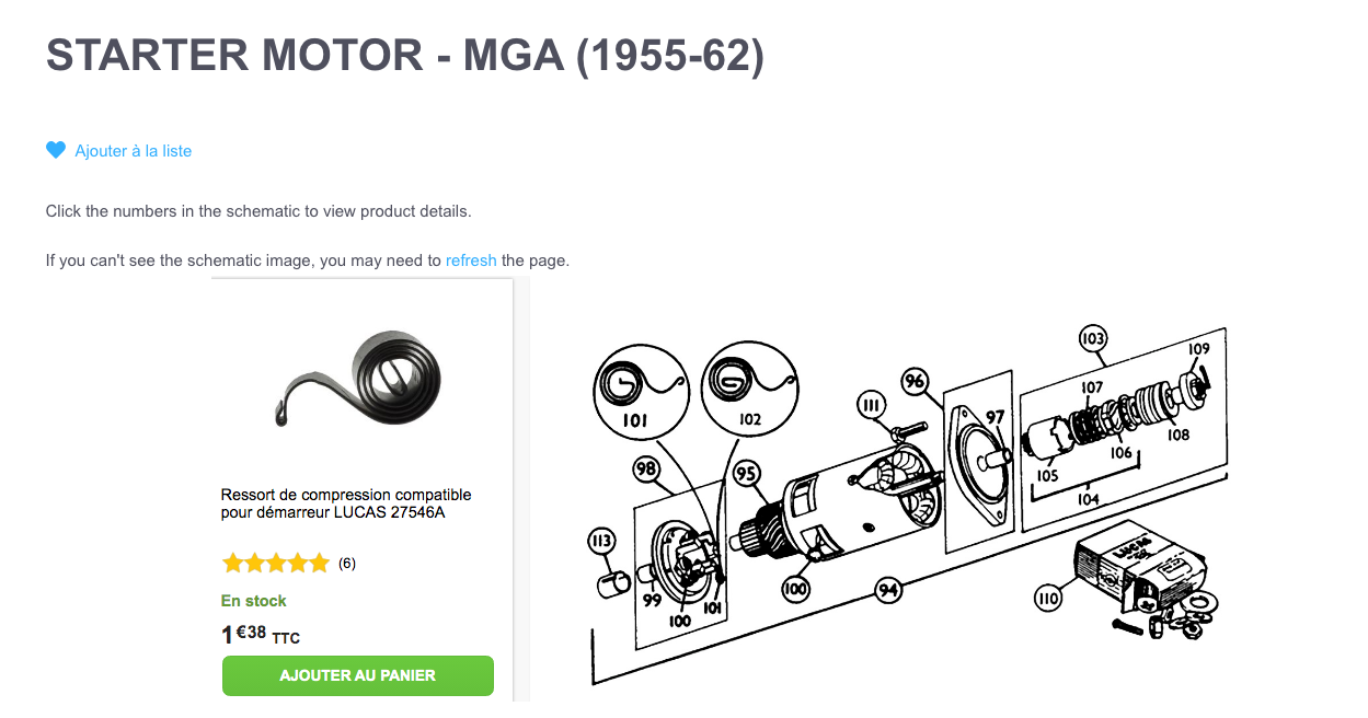

- Messages : 16513
Re: piece demarreur
Puisque que tu as un ressort en bon état , je te suggère de comparer ses dimension avec celles du ressort proposé par condensateur-web alias MIKATEC. (pour un M45G uniquement?)
Pour un original; ref Lucas 251109 (support fendu) ou 251942...
https://www.ebay.com/itm/142667263373
https://www.mgbits.com/contents/en-uk/p ... ushes.html
C'est plus cher. Source :
https://mgaguru.com/mgtech/books/pdf/Lu ... motors.pdf

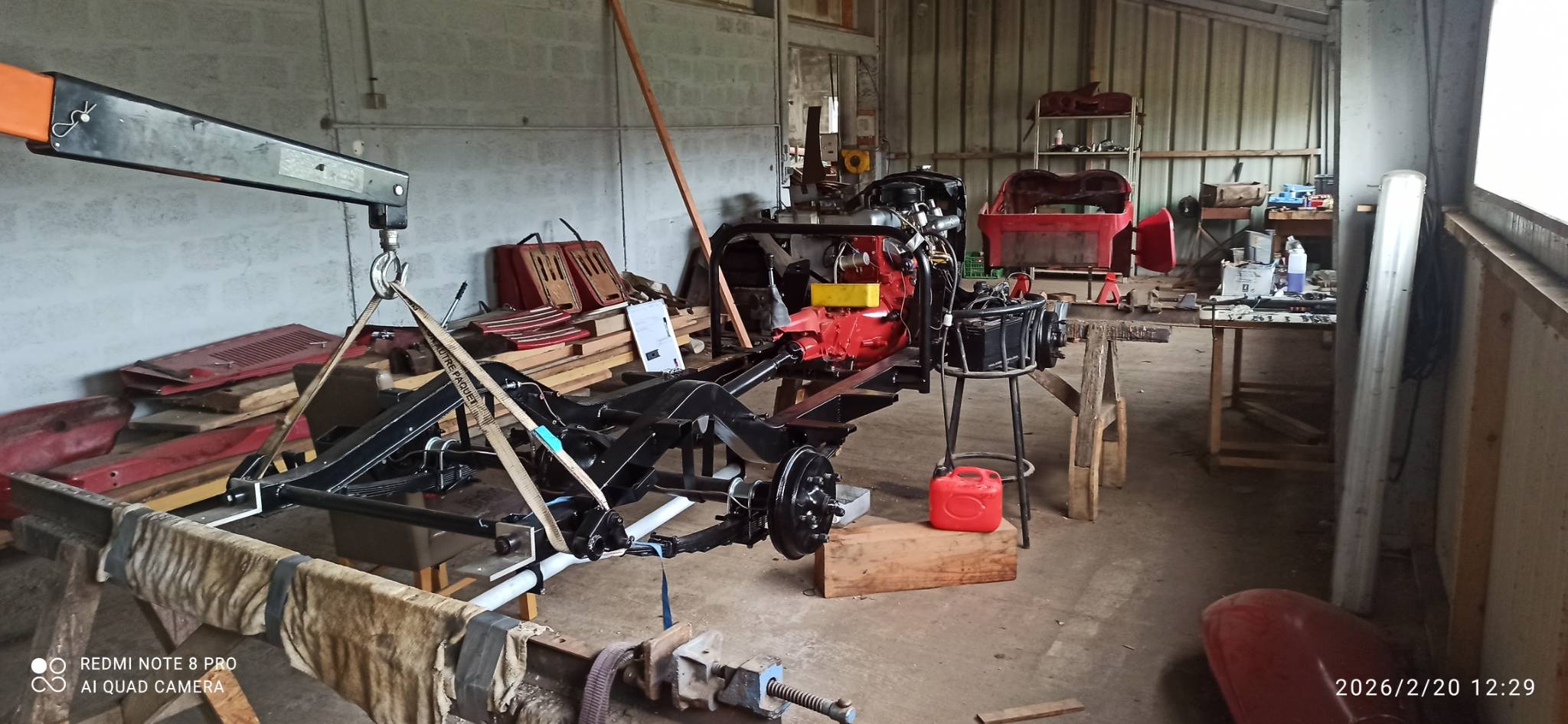

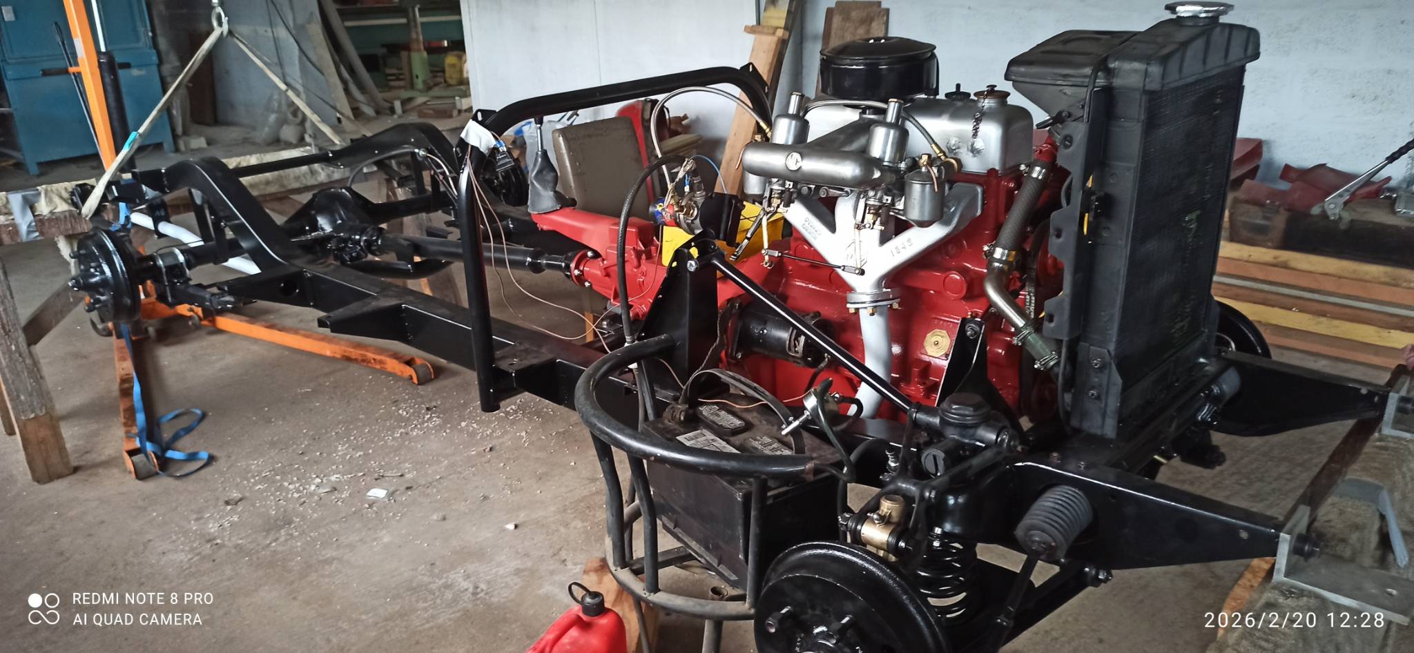

J'ai pu contacter Mikatec, je leur enverrais les côtes du ressort la semaine prochaine.
Objectif du week-end, redémarrer le moteur après retrofit, ajout de joint spi en sortie vilebrequin, etc..
