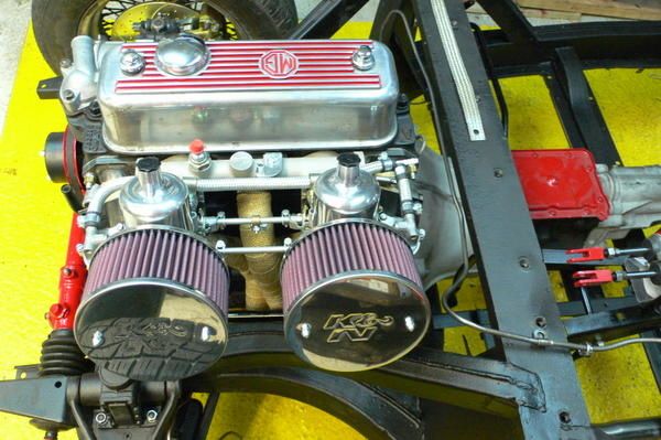

Juste que j'ai lu ( je n'affirme rien) que par rapport à des HS4 bien "aiguillés" les hs6 n'apportent pas grand chose voir moins...au prétexte qu'en dessous de 2l il ne sert à rien de monter des HS6!yvre a écrit :Ben ouais bien sûr sinon quel intêret de monter un 1950 cc ? Pour ce qui est de l' échappement, c' est celui que Loulou présente en photo un peu plus haut ... J' y avais mis des " bandes velpo " espéciales qui sont parties en lambeaux/poussières ... Inutile de vous dire que je les ai éliminées et j' ai fait le Thonon-Menton sans avoir spécialement plus chaud qu' avant ...dany B a écrit :A yvre,
Tu avais monté des HS6?
Je voulais avoir ton avis...

J'ai probablement la même configuration : 1950 CC crossflow avec Weber et boîte 5 (et démarreur standard
Par contre le fabriquant de moteur anglais que tu cites ne respecte pas ses délais.
Si tu n'es pas pressé et comme tu peux faire la mise au point toi même et corriger les petits bugs éventuels, cela peut-être néanmoins être une bonne option.

J'oubliais : il semblerait que le collecteur d'échappement de la MGA soit meilleur que celui de la MGB (et se monte sur le moteur MGB)
- dany B
- Messages : 11823
- Enregistré le : 04 juin 2011, 20:28
- année : 1923
Re: LouLou se tâte ... une MGA ?
Z'ont tous les deux momifié les collecteurs...
Culasse Cross flow svp!
Pas trop de place côté carbu...Le cirque pour changer le filtre à huile?
