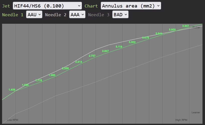

Image@JMAU : Ok, je crois comprendre la subtilité du chois de l'aiguille.
Par contre je dois admettre mon erreur sur les aiguilles actuel ...
Se sont de AAU qui sont actuellement monté.
Celle d'origine était AAA, mais après remise à neuf des carbus, le Kit était avec des Aiguilles en AAU.
AAU-AAA-BAD
AAU-AAA-BAD
Capture d'écran_20230216_140544.png (58.32 Kio) Vu 4056 fois
Du coup, si j'ai bien compris les explications :
Les aiguilles AAU, sont plus pauvres en fonctionnement standard.
Mais dans les haut régime elle devient plus riche.
Pour le diamètre, le gicleur était inclus dans le kit, donc full compatible.
Donc, si je prends le cas de l'aiguille en BAD, qui serait beaucoup plus pauvre sur tout les régimes.
Je risque de me retrouver avec une voiture tout molle du moteur en conduite ?

Re: Re: Re: [Yoko] MG B GT Year : 1974 - Réglage carburateur HIF4
Posté : 17 févr. 2023, 14:59
par Yoko
Oui, filtre K&N.
Donc les AAU sont bien adaptées, et la différence avec les ABD, est vraiment minime sur une plage très courte, dans les bas régime :
ABD
ABD
Capture d'écran_20230217_144919.png (56.88 Kio) Vu 3976 fois
- Les AAA : plus nerveuse.
- Les ABD : plus nerveuse en bas et ensuite linéaire
- Les AAU : linéaire
Mais je préférè les AAU, elle est plus linéaire sur toute la courbe.
Enfin, peut être que j’essaierais les ABD ...
Je m'en était rendu compte lorsque j'avais fait la réfection des carburateurs, mais sans penser au aiguilles.
Un domaine que je découvre.

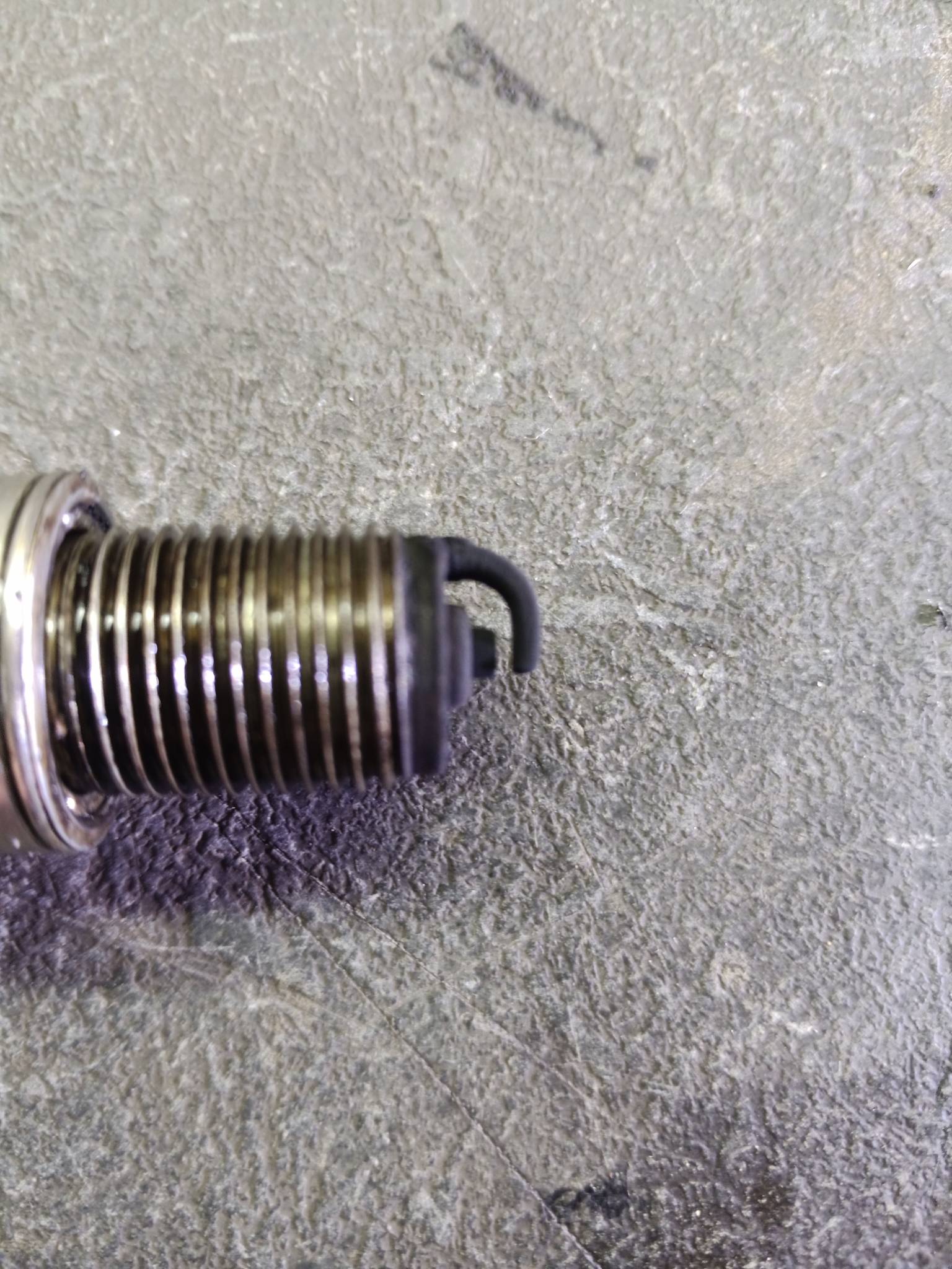

Les bougies a 2.5 tour :
A 2.5 tour
A 2.5 tour

Mais, les bougies reste Noir, pleine de suie ...
Du coup, je me suis posé une question.
Et si cela venait de l'allumage, peut être l'ai je mal réglé ?
Posté : 20 févr. 2023, 12:40
Du coup
des bougies noire, sèche, cela provient d’un mélange trop riche. des bougies noire, grasse, cela provient de remontées d’huile, segmentation ou/et guides de soupapes …
https://www.euro-expos.com/fr/atelier/g ... ie-96.html
Posté : 20 févr. 2023, 16:02
par Yoko
Dans mon cas : noir et sèche.
Donc mélange trop riche.
Pour l’appauvrir, il faut donc que je continue à desserrer la vis de richesse.
Posté : 20 févr. 2023, 17:14
vos réglages
il y a un réglage de base pour que le moteur puisse démarrer et ensuite compte tenu des «caractéristiques» de chaque moteur et du niveau d’usure des carburateurs, des réglages diffèrent
https://www.mgexp.com/journal/Michael-A ... ment.8761/

download/file.php?id=154
Si vos 4 bougies sont de cette couleur, déjà bon point de départ et elle fonctionne bien dites vous. :)
Certe un peu riches à 2,5 tours de vis, vous pouvez dévisser d' 1/4 ou ieux d' 1/8 de tour avec toujours la meme valeur d' angle sur les 2 carbus puis juger sur route et controler de visu après un bon trip. SI ça ne vous convient pas, il est possible de faire retour arrière.

Je me suis fâché aujourd'hui, j'ai tout repris ...
- Carbus vérifié, retour au aiguille en AAA, rien de mieux.
- 3.5 tours, s'est pire cela ratatouille grave ..
- Réglage des soupapes et OK, 0.35 partout.
Je remet tout en cause.
- Allumage ...
La s'est grave, j'ai due bien merdé.
Complétement décalé, j'ai repris le réglage et la surprise.
le moteur prends des tours super bien, et tiens le ralentis.
Sauf que, je souhaite aller tester sur la route.
Je redémarre, et la le moteur tourne sur 3 pattes ... une bougies est morte, cylindre 2 pour être précis.
Ayant des bougies de rechange, des Bosch WR6DC, fournis avec l'allumage 123Ignition.
J'effectue le changement, et cela repart nickel.
Richesse à 2.5 tours, les bougies sont mieux.
le ralenti est stable.
Retour du 4 cylindre qui veut s’énerver.
Cela m'a pris la journée, mais la solution est trouvé.
