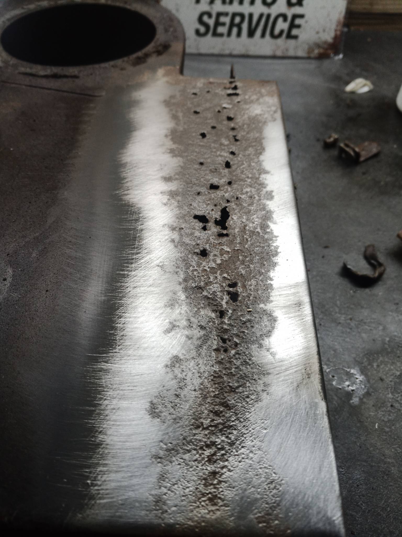

Je reviens sur la fuite de LDR.
Celle ci est résolu au niveau du radiateur, mais été toujours présente ... Ailleurs.
Avec le froid, il faut mettre le désembuage.
Celui ci n'est pas très efficace, voir inexistant, est surtout, dès que je l'active le niveau baisse.

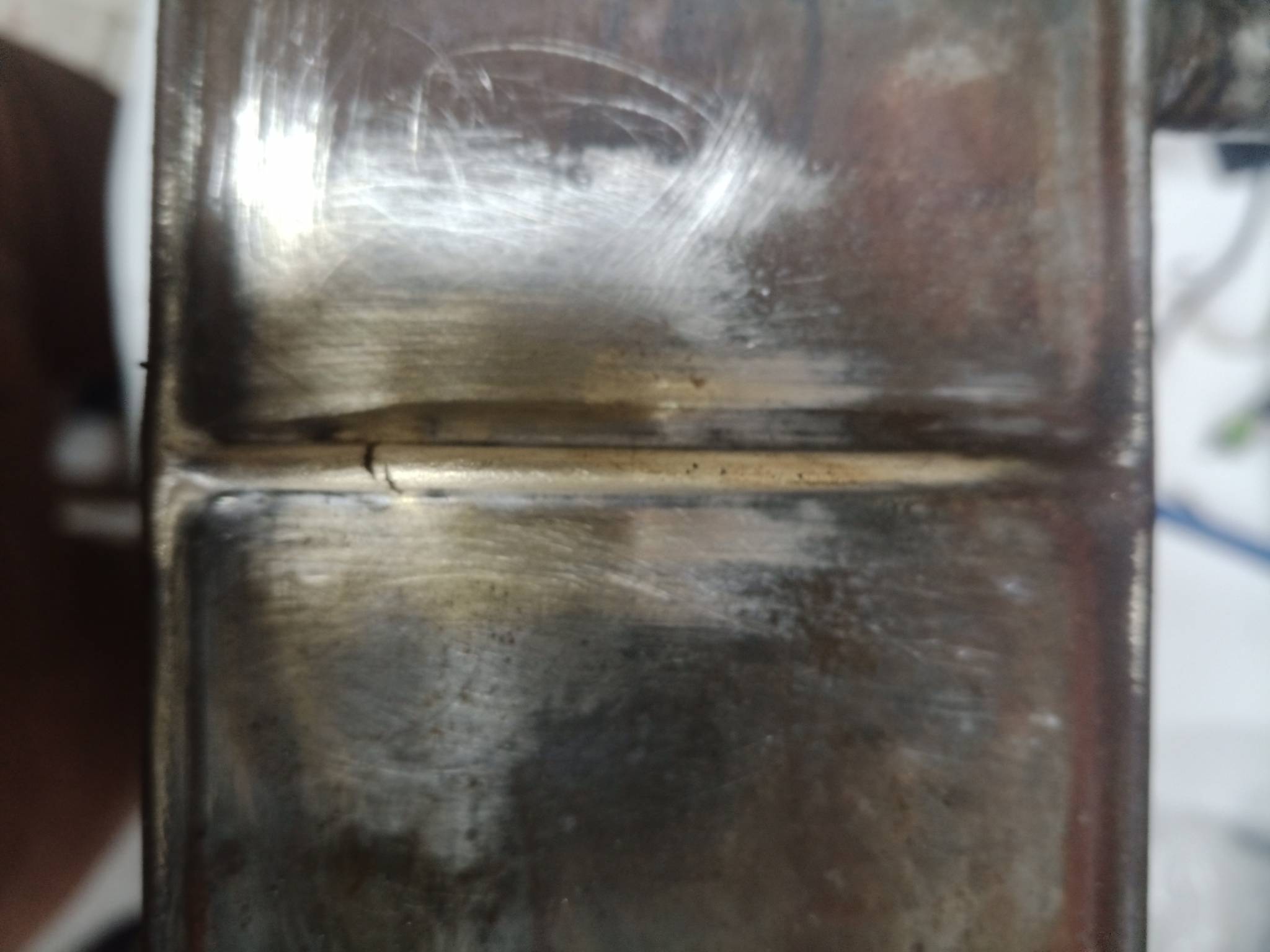

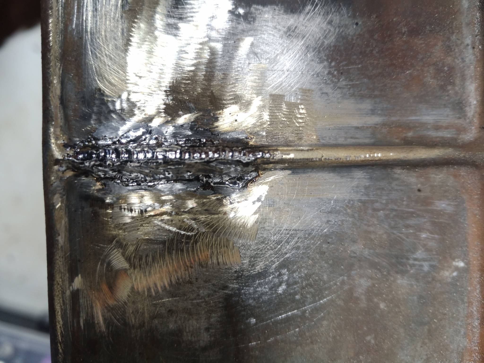

De colère je démonte le tout hier soir, et voilà le résultat :
Une fuite sur le radiateur de la ventilation.
Une petite soudure :
Mais maintenant il faut s'occuper du reste :
Sans parler du volet ...
Un bon décapage un peu de résine, ponçage et peinture ...
Je ne savais pas quoi ce weekend 😁
