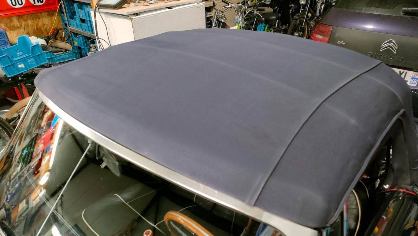

Re: CHANGEMENT DE CAPOTE
Posté : 28 juin 2013, 20:18
par Joan
Voici le résultat final.

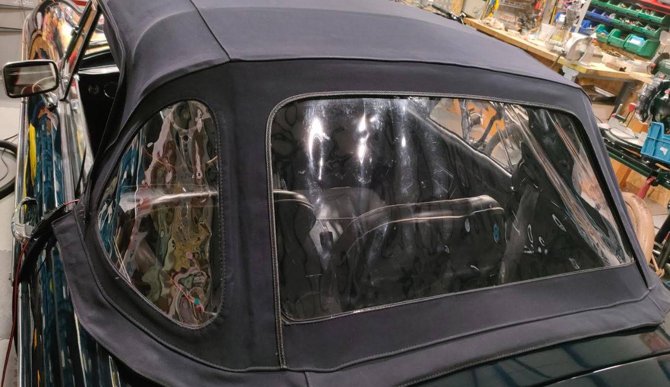

Posté : 02 déc. 2024, 12:09
par Joan
Je déterre ce sujet, pour un petit Retex "bilan de l'affaire" après 10 ans d'usage (déjà :( ) de la capote montée et achetée selon les excellents conseils trouvés sur ce forum.
Merci encore Sherlock (au fait, pas de news de lui depuis quelques temps, j'espère que tout va bien) et à tous ceux qui ont communiqué leurs expériences et conseils techniques. Merci les gars.
10 ans et environs 50000 kms parcourus depuis le montage de la capote neuve en double duck.
En premier lieu, j'abime plus la capote lors des pliages et décapotages, que par son utilisation normale sous les contraintes météorologiques.
Enfin, je vous fais grâce des crises de nerfs sur les bords de la route pour replier cette chose, après que la pluie nous ait fait son offrande.
Et 2024 aura été largement mouillé (si, si dans nos régions il y a eu de l'eau et pas qu'un peu !) n'en déplaisent aux inquisiteurs et autres prédicateurs des sécheresses. Si je suis seul, je peste sur la bagnole. Si madame est là, et ben elle m'aide, mais parfois dans la souffrance ...
Entretien : brosse et aspirateur pour la toile, pas de produit, les tâches sont retirées avec un chiffon propre et humide avec de l'eau uniquement.
Les insectes collés sur la face avant partent assez facilement à la brosse, si on attend pas trop.
La toile se tient très bien, très légèrement plus claire qu'à l'origine notamment sur les marques des arceaux, mais elle est rarement en plein soleil ou sous la lune.
Les vitrages plastiques sont solides et toujours transparents, mais les pliages sont leurs ennemis. Une petite coupure de 5mm, sur un angle fait lors d'un pliage. Heureusement sur la custode et pas d'eau qui rentre. Je croise les doigts pour qu'elle ne grandisse pas ...
En image, pas facile mais voici son état. Les coutures sont solides, aucune n'a bougé.
Donc très bon produit et qualité très satisfaisante. De plus, la toile donne un peu de "chic" par rapport à du vinyle.
Seul bémol, le pliage, une vraie galère...
Conseil : Intercaler une serviette coton sur les vitrages lors de son pliage. Attention aux pattes en acier, ne pas faire de pli sur les plastiques.
Bien la rouler sans pli (facile à dire, mais pas quand on fait ... :( ).
Je maintiens la capote pliée sur les arceaux avec des tendeurs pour ne pas qu'elle se ne déroule pas en roulant. Cela évite les frictions sur les plastiques qui se "rayent" facilement. Enfin, brossage régulier et nettoyage à l'eau uniquement
Bien à tous
