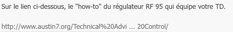

Je ne connais pas les TD mais on peut trouver sur d'autres sujets la référence RF 95 pour le régulateur.
Capture d’écran 2024-08-18 213908.png (18.11 Kio) Vu 1081 fois
