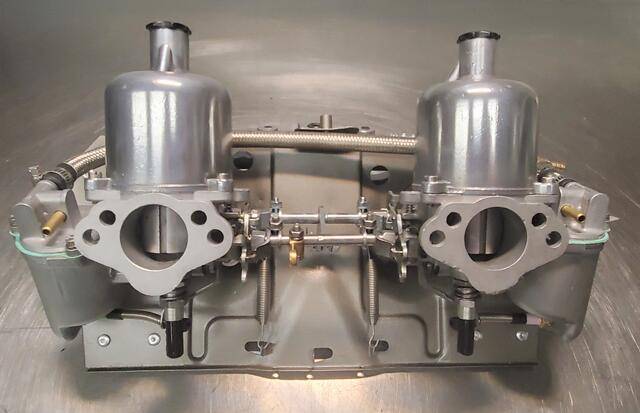

Capture d’écran 2025-09-12 à 09.32.26.png (285.15 Kio) Vu 3230 fois
Ce sont des SU HS ...(cuve latérale)

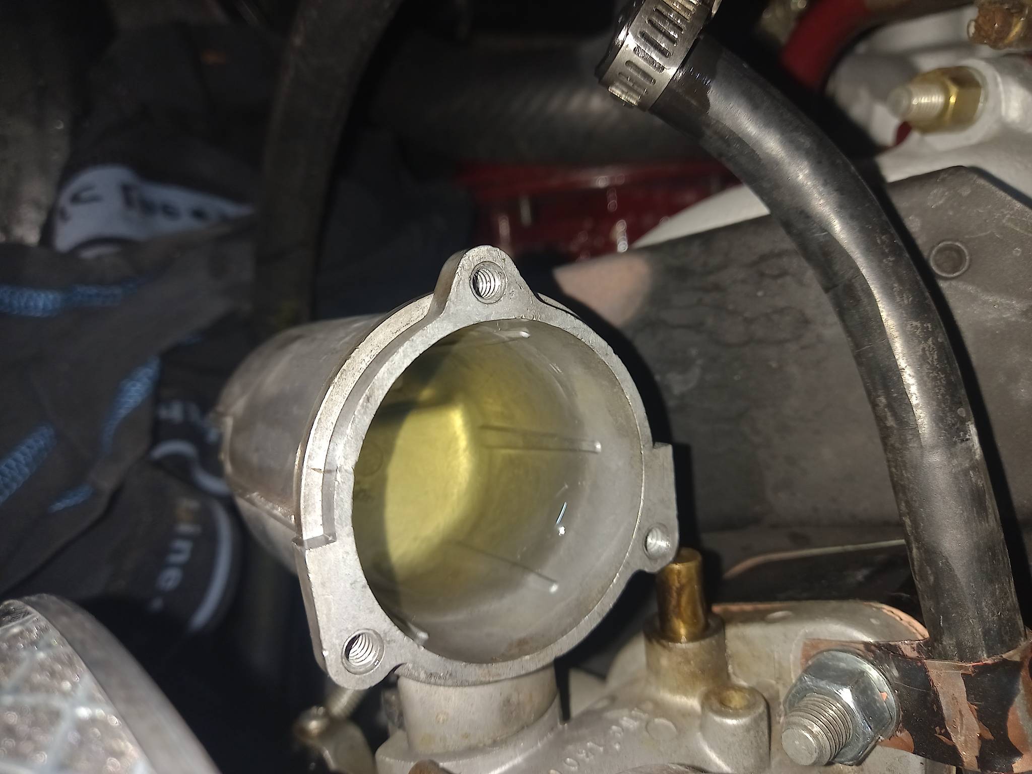

Re: Mon moteur ce coupe et repart
Posté : 17 sept. 2025, 17:13
par lagome63

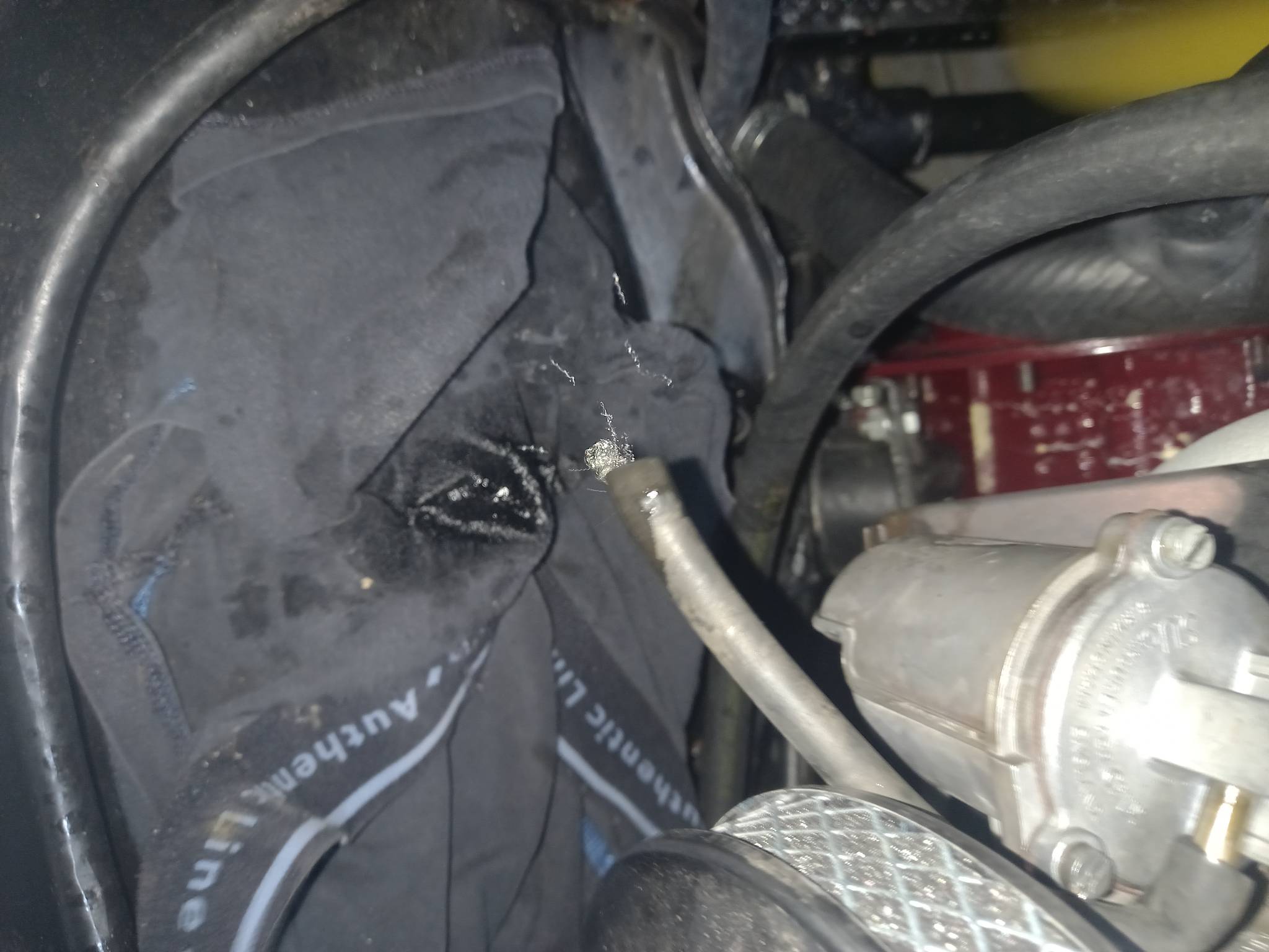

Photo 1 niveau d'essence
Photos 2 niveau d'essence de celui qui fuit il y a un différence d'environ 5mm de plus dans celui qui fuit

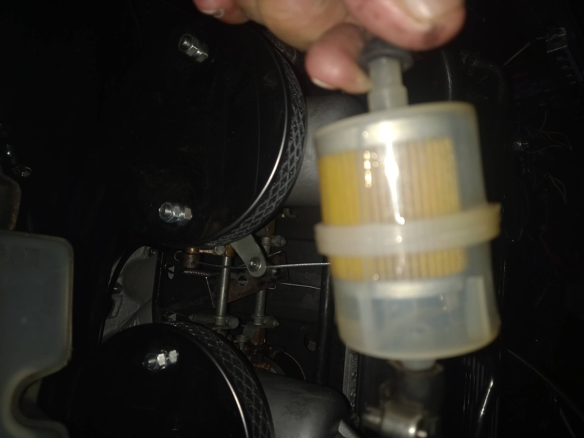

Je viens de mettre l arrivé d'essence sur le carbu côté radiateur sa fuit toujours mais bien plus par contre il y a presque pas d'essence dans le filtre je joint une photo
Posté : 17 sept. 2025, 17:47
par lagome63
Posté : 17 sept. 2025, 17:48
par lagome63
Il y en a à peine la moitié du filtre

pas d’essence
habituellement les filtres à essence ne sont jamais plein. pour le trop plein, je donne ma langue au chat …

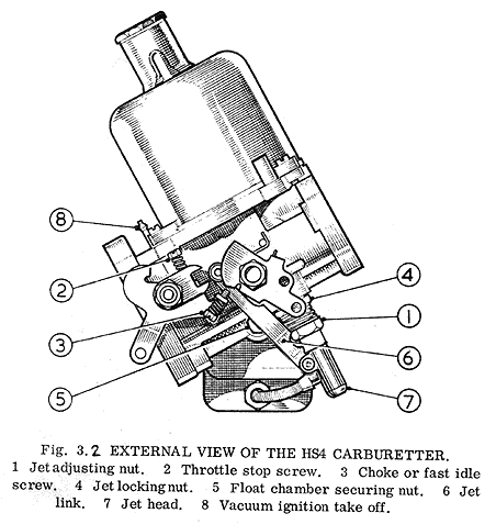

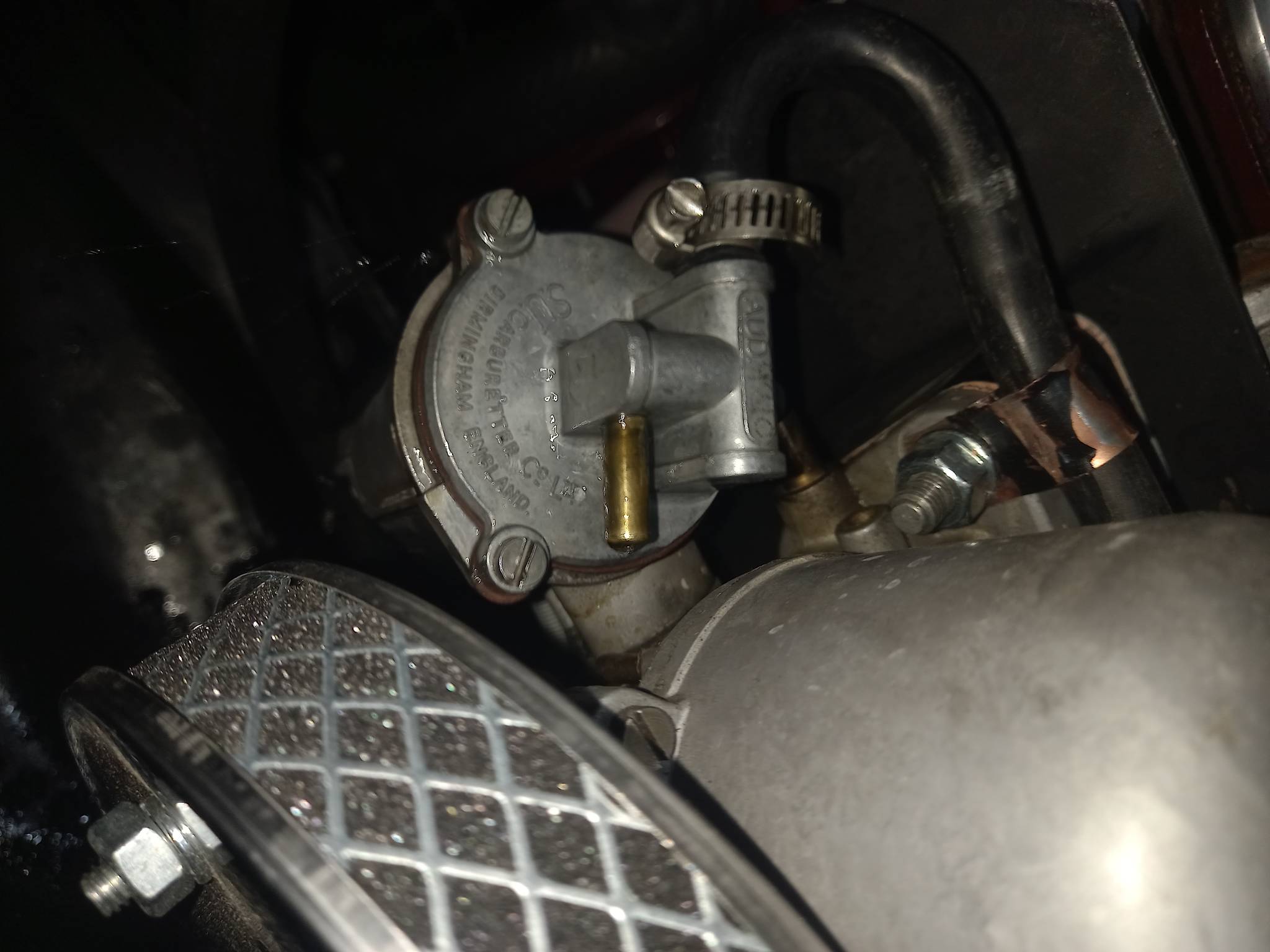

Posté : 17 sept. 2025, 18:23
par Orque
Je trouve bizarre la position du couvercle de cuve, voir photo. et les couvercles recouvrent parfaitement la cuve pas le cas de votre première photo.
" Les hauteurs de cuve ne sont pas identiques. "
On ne distingue pas bien sur vos photos, en principe la cuve est disposée inclinée par rapport au corps de carburateur, elle doit être verticale comme sur le dessin, une entretoise située entre corps et cuve règle et angle.
En fait, vous avez 2 soucis, le débordement de cuve qui en dehors de la consommation excessive n'empêche pas de fonctionner et votre souci de start/stop.
