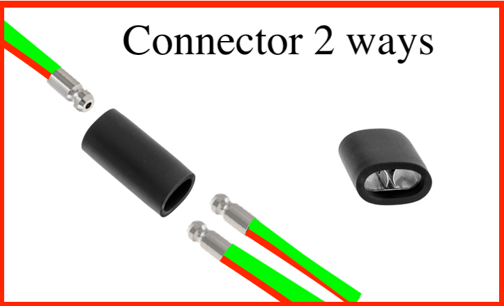

Sérieusement : Voir du côté des connecteurs "bullet" baie moteur en haut à droite (départ vers arrière) et surtout sous la caisse / dans le coffre à droite sous /derrière le feu droit. Nettoyer / resserrer / isoler.

Un connecteur 2 voies avec une entrée, 2 sorties ... Baie moteur/ arrière droit ou sous tableau de bord à droite.
https://www.moss-europe.eu/fr-fr/connec ... er-rtc603a
Capture d’écran 2025-10-24 à 13.43.32.png (79.41 Kio) Vu 2051 fois

sur un connecteur 2 voies, il peut y avoir contact sur une des 2 sorties et pas sur l'autre. C'est même un souci assez fréquent
