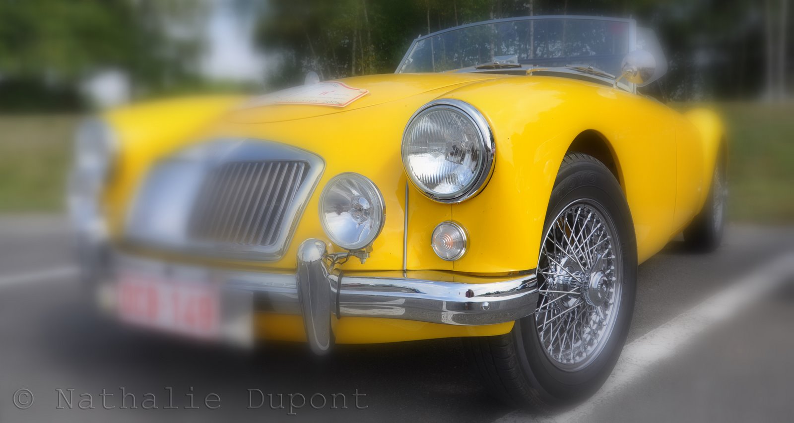

Re: LouLou se tâte ... une MGA ?
Message par T trophy R »
Allez, on le sait tous... Ta A elle ressemblera à ca:
edit: sexy en jaune en plus :love: Et il y en a peu, voir presque aucune... Tu pourras la louer pour le film Rick Hochet si il se tourne un jour ^^. Sur le forum simca on a celui qui a filer sa voiture pour le film tintin ^^

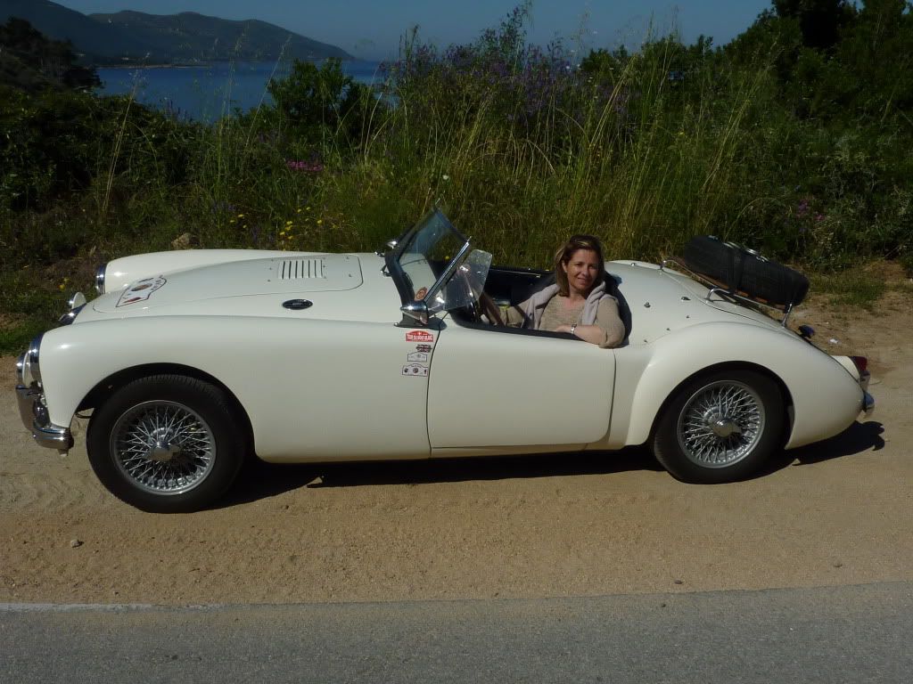

Messages : 11285
72 rayons peintes :

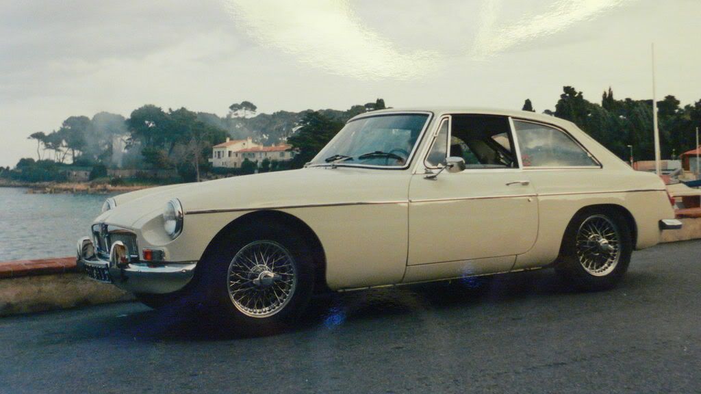

Messages : 11285
LouLou a écrit :
ça fait voiture de vieux schnock astiqueur blingbling
tu dis ça parce que que t'avais pas osé ? :mdr:
... Non parce que déja, d' une part, celle que j' avais en 67 étaient peintes ...et que j' ai toujours trouvé que c' était une " faute de goût " d' en mettre des chromées ... en bref que ça fait " tapette, limite garçon coiffeur " ... :( alors que sur ma B GT je trouvais que cela lui apportait un plus mais les deux lignes des voitures n' ont rien, mais rien à voir, ni leur " caractère "
