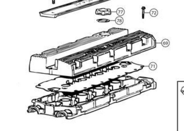

Un truc bizarre ce matin: je sors la F pour aller au boulot, et une fois la voiture hors du garage, je vois un truc noir par terre qui était sous la voiture...
Je sors de la caisse, je vais voir et je vois qu'il s'agit du bouchon d'huile!! :beuh: Comme mon mécano a fait la vidange il y a peu, je me dis qu'il a mal fermé le bouchon... mais quand même c’est un gars très sérieux et ce ne serait pas très pro.
Je coupe le moteur, et je vais regarder derrière, et là je vois le bouchon à sa place, bien vissé!!
Et en regardant mieux le bouchon trouvé par terre, je le vois vraiment très crade. Là je comprends qu'à une époque quelqu'un a du le perdre et le remplacer. Le bouchon est tombé dans un coin du compartiment moteur, et allez savoir pourquoi a fini par tomber en la garant dans mon garage!! :D

Il y a 2 bouchons identiques sur une F/TF. Vérifie quand même que celui sur le moteur est toujours là.... ;)
