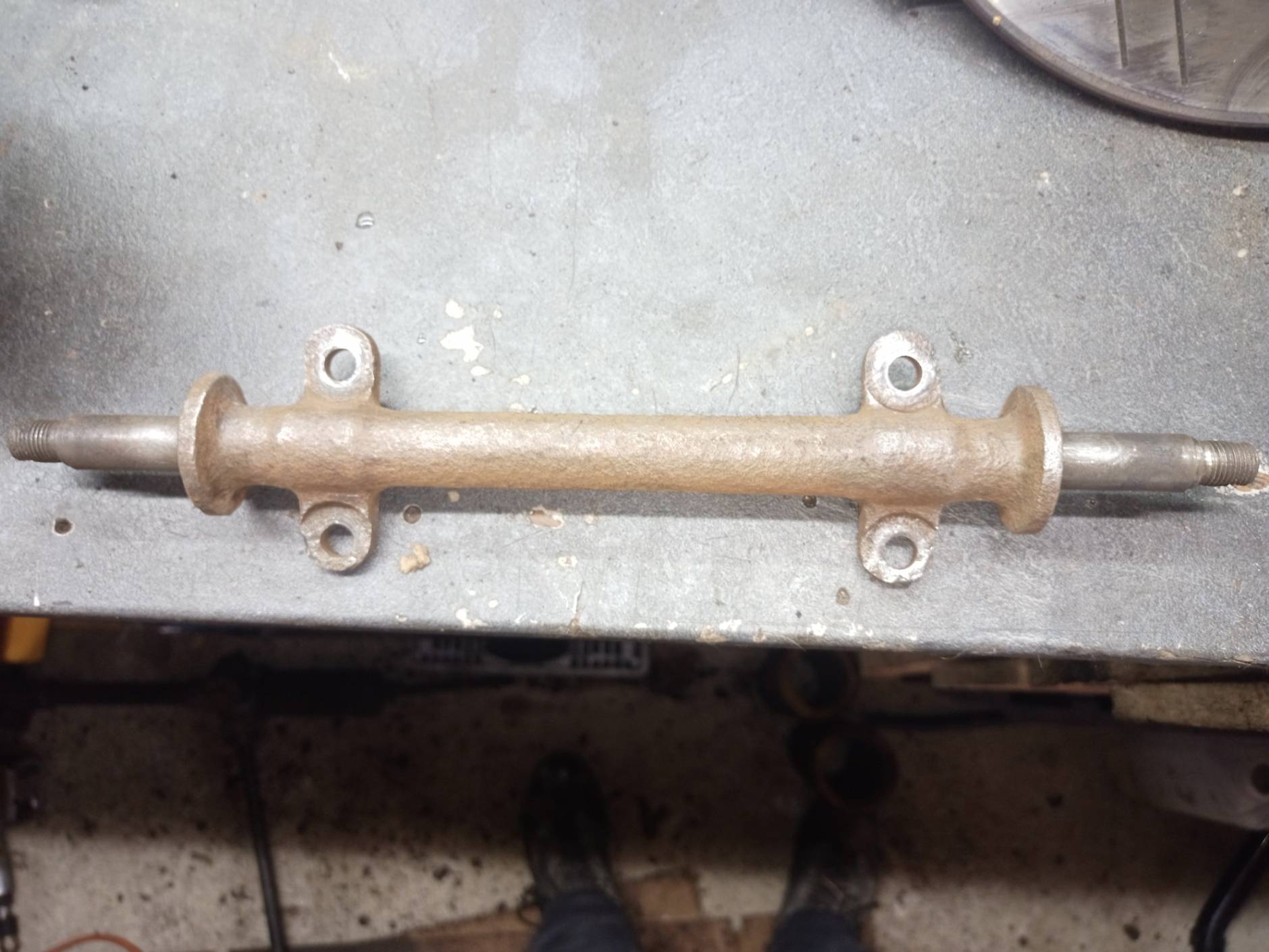

Pour le mois de juillet j'ai prévus de revoir le train avant.
Surtout changer la traverse avant, car la mienne est fortement rouillé est à subi quelque choc et réparation ...
Donc sur Moss, il y a des reconditionner :
https://www.moss-europe.fr/traverse-ava ... 195sr.html
Mais, je me pose une question, certes pas très pertinente ...
Est ce qu'il y a des différence selon les années ?
Celle ci me semble convenir, mais je préfère m'en assurer avant l'achat.

des différences
il y a les chrome bumper et les rubber bumper, elles sont différentes. sinon pas de modifications.

Vu le tarif, il est intéressant d'en trouver une d'occasion (Leboncoin ou autre) et de la faire sabler + peinture epoxy. J'en ai eu pour 80€ de traverse et 120€ pour le sablage/peinture.

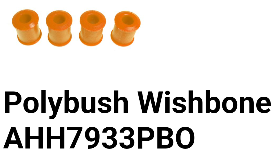

A fond sur le train avant, je change les polybush des triangles.
Mais je me suis rendu qu'il y avais un côté avec un chanfrein et l'autre plat ...
Du coup, de qu'elle côté doit de trouver le chanfrein intérieur ou extérieur ?

Du coup
si c’est de cela dont il s’agit, le rebord ne peut aller que à l’extérieur.

Pas tout a fait, ce sont aux extrémités des wishbones :

Je pense pas que ça change quelque chose vu que le silent bloc est maintenue par la grosse rondelle extérieur et a peu près le même système coté intérieur.
Mais pour la forme, je mettrais le côté chanfreinée à l'extérieur
Bien serrer les écrous crénelés une fois la voiture posée au sol pour ne pas contraindre les silent bloc (Même si le poly ça résiste mieux)

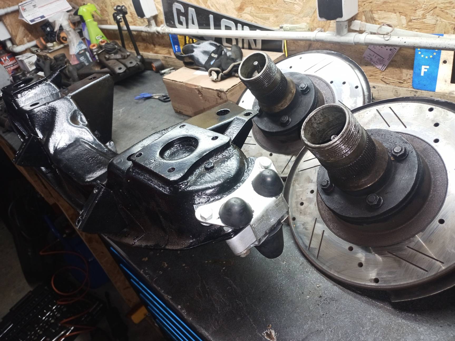

Durant le moi de juillet /Aout, je me suis occupé du train avant :
- IMG_20240803_101421_971.jpg (244.61 Kio) Vu 11351 fois

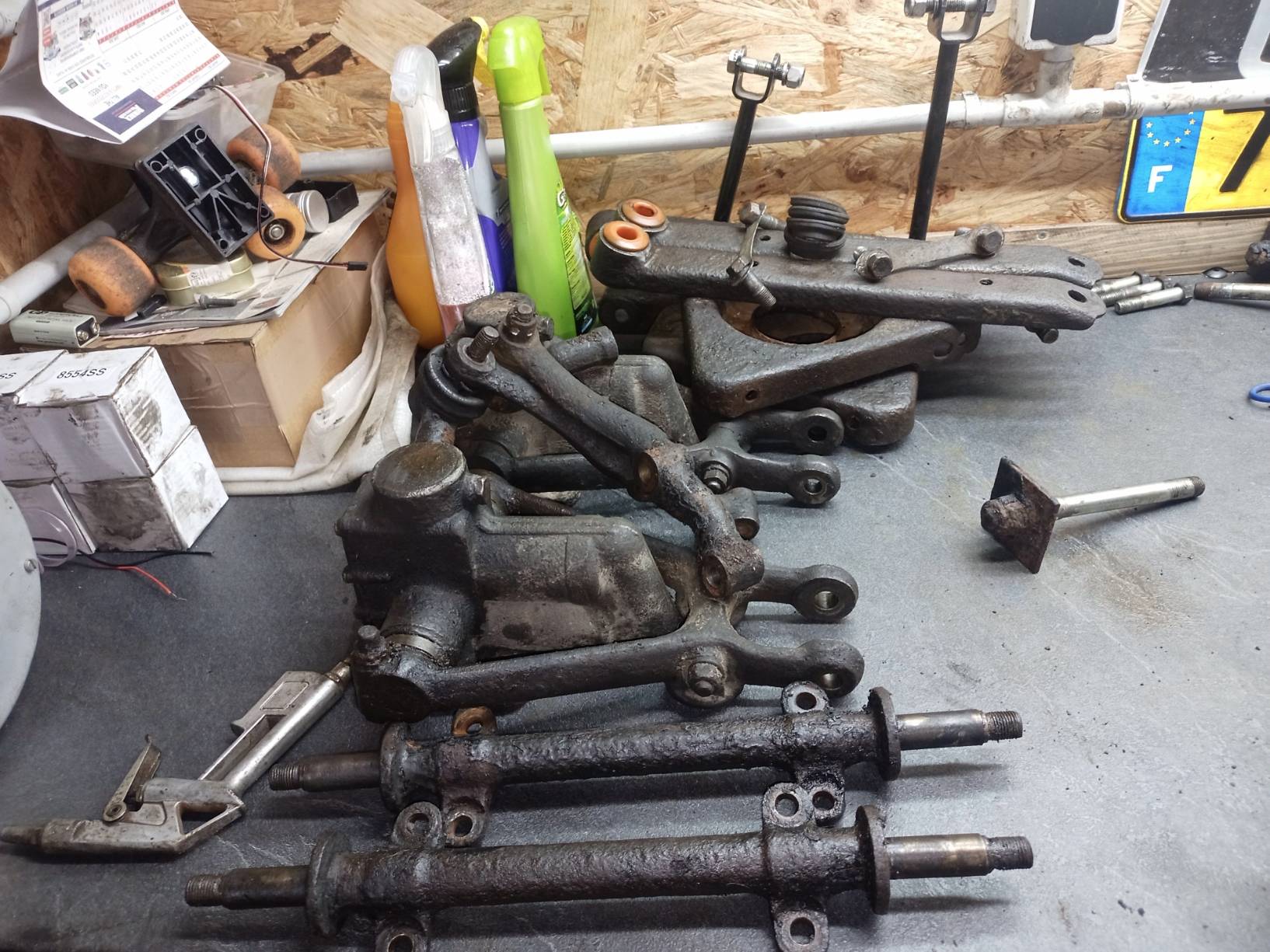

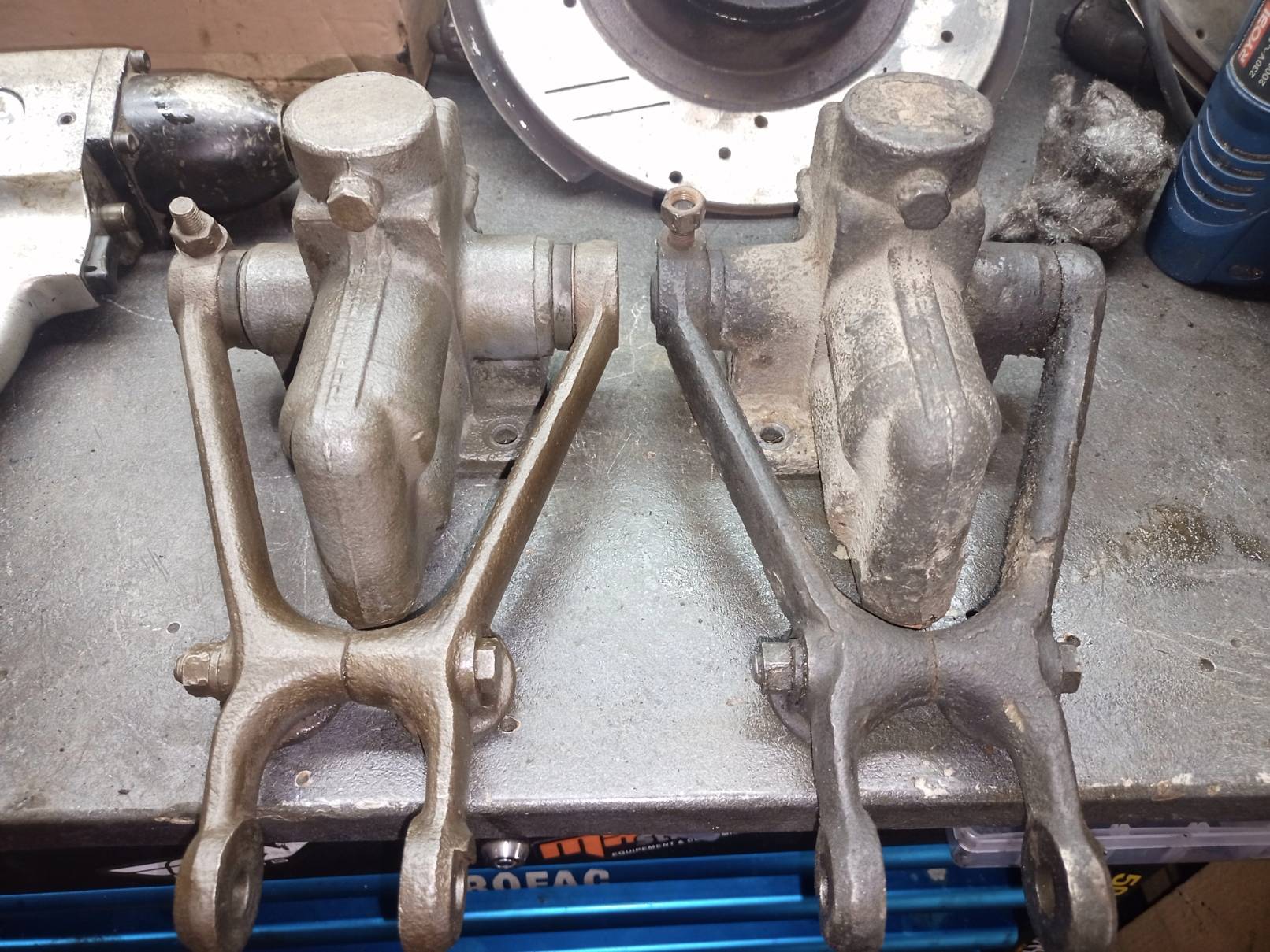

Tout le monde sur l'établi :
- Éléments à restauré :
- IMG_20240803_101404_084.jpg (285.83 Kio) Vu 11351 fois
- CrossMembers remis à neuf :
- IMG_20240803_101354_764.jpg (270.69 Kio) Vu 11351 fois

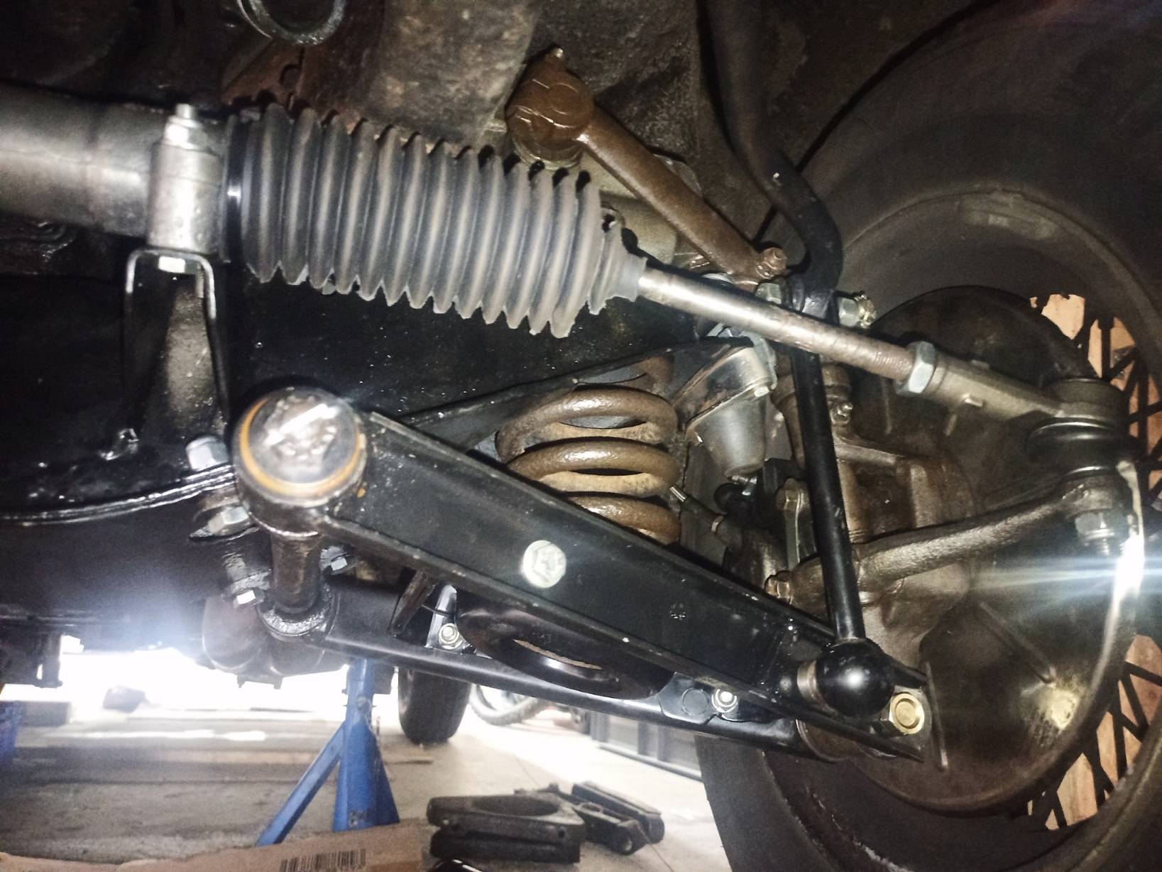

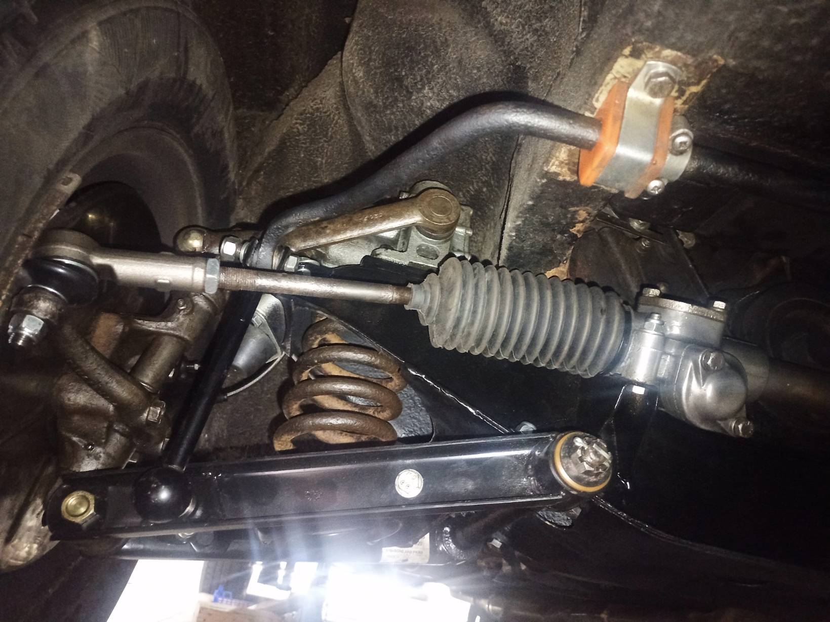

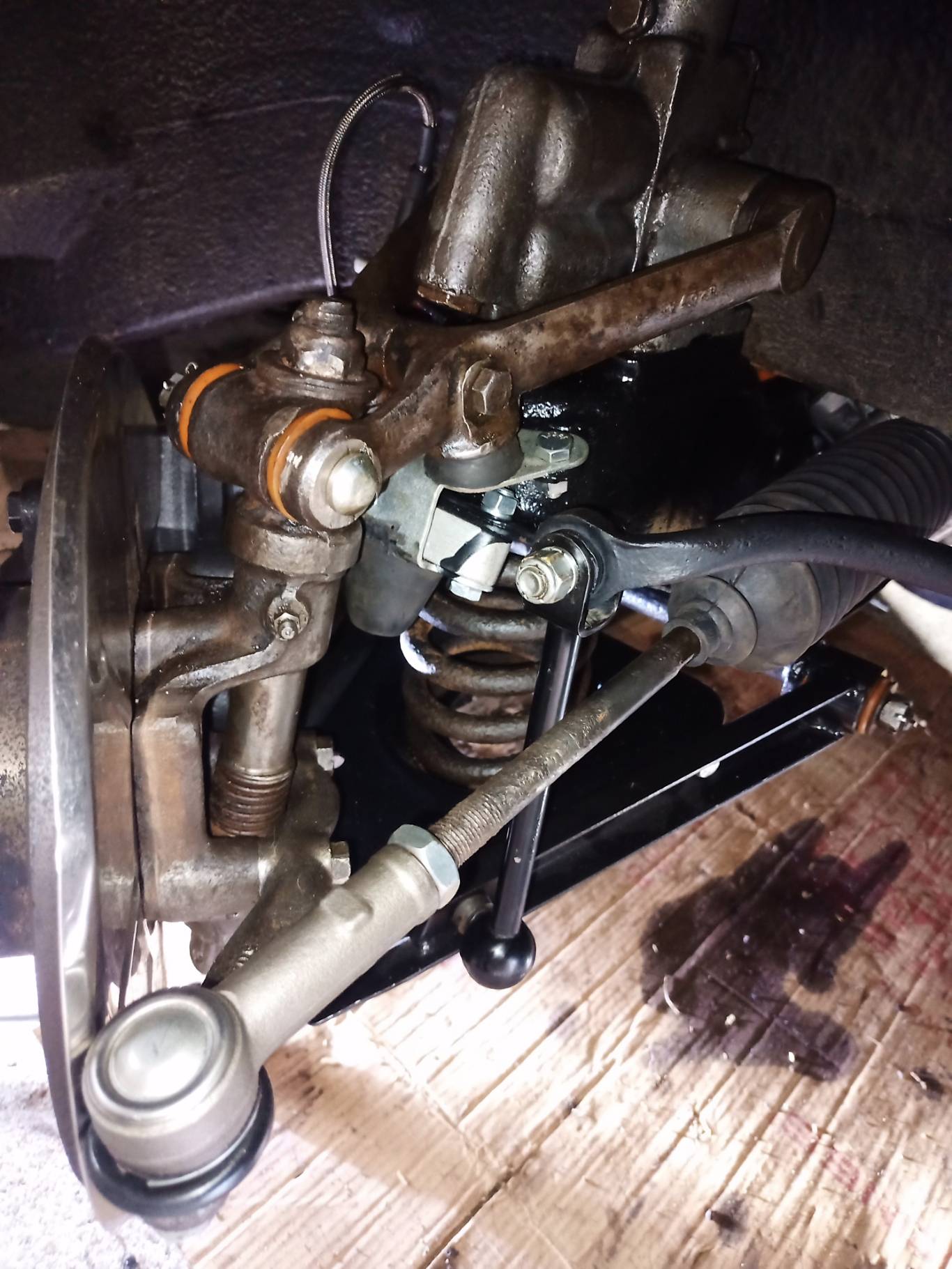

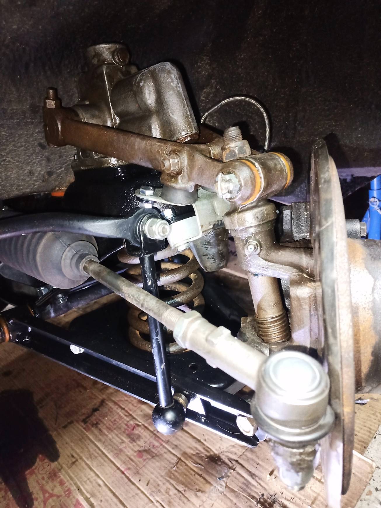

Le tout remonté :
- A droite :
- IMG_20240907_144826_526.jpg (230.03 Kio) Vu 11351 fois
- IMG_20240906_171911_856.jpg (209.02 Kio) Vu 11351 fois
-A gauche :
- IMG_20240907_151058_312.jpg (239.57 Kio) Vu 11351 fois
- IMG_20240906_171922_432.jpg (211.33 Kio) Vu 11351 fois

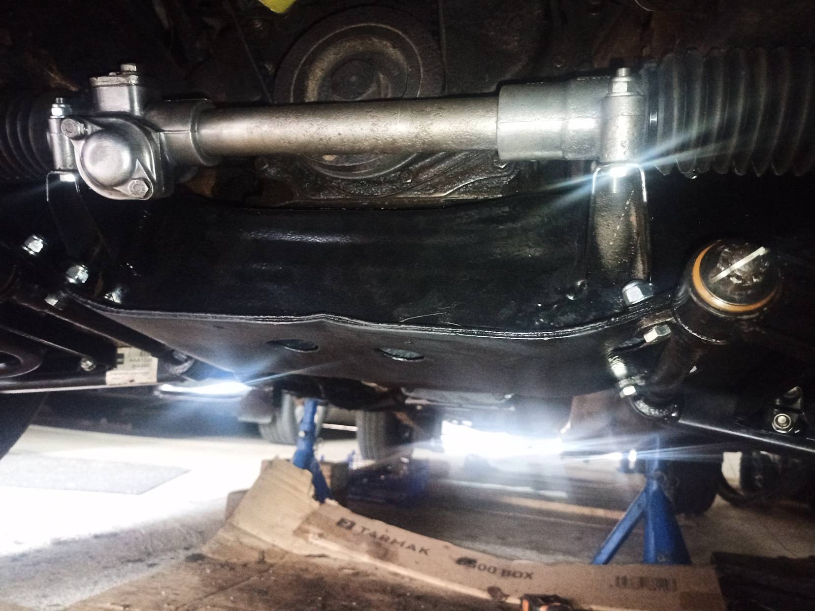

- Vue de dessous :
- IMG_20240906_171929_399.jpg (193 Kio) Vu 11351 fois
J'ai aussi repris :
- la colonne de direction, avec changement des joints et des caches.
Polisage et vernis.
- Changement du joint du carter d'huile.
- Nettoyage des fusées et ajustement.
- Changement des Wishbone, les standards était tordu vers l'extérieur.
- changement silentbloc moteur
- Pose des polybush neuf partour.
Des ajustement qui change le comportement de ma MG B GT, mon fils l'a vue à la prise du volant.
Plus stable, plus ferme en suspension, moins de vibration.

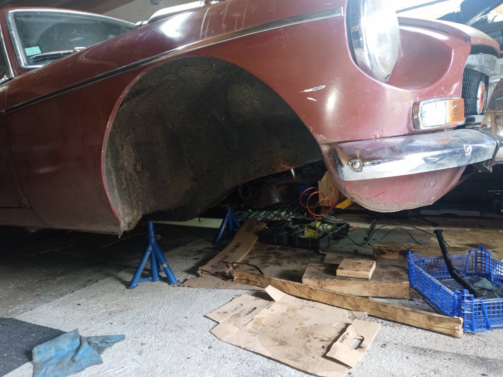

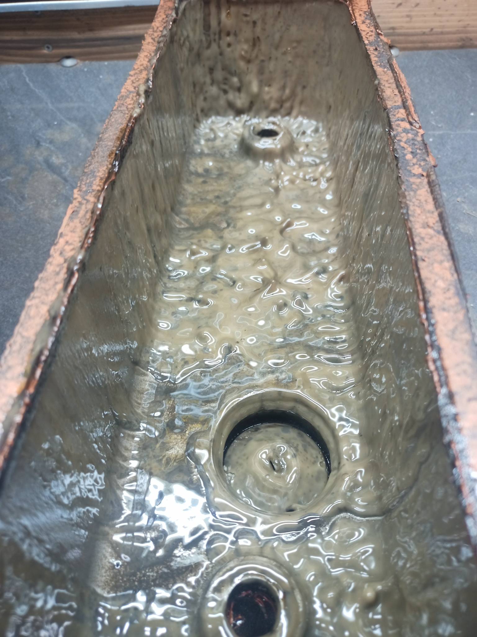

Une grosse incompréhension de mon côté, voici une photo :
- IMG_20241124_112534_430.jpg (276.43 Kio) Vu 10325 fois
Ce que je ne comprends pas, c'est que j'ai eu aucun signe de la défaillance.
Elle marche bien, pas de fumée blanche.
Mais en faisant le niveau d'huile j'ai vue de la mayonnaise sur le bouchon.
Alors, se que je ne comprends pas, sans fumée blanche, cela vient il vraiment du joint de culasse ?
Ou d'ailleurs ?
