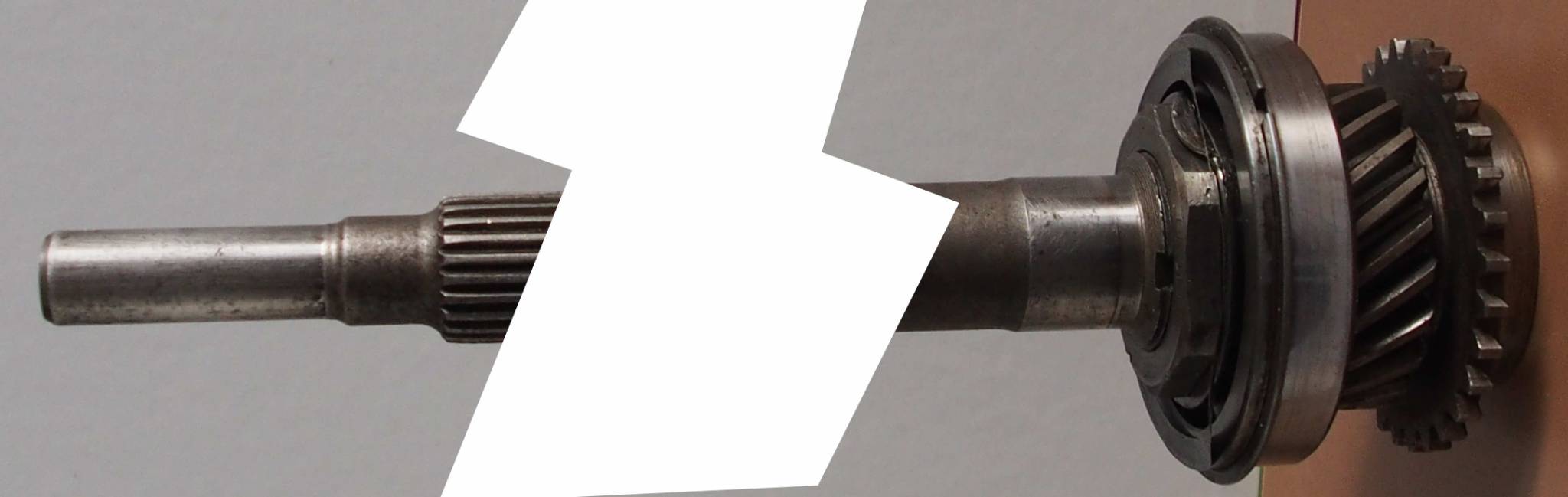

Depuis vos photos, l'arbre d'entrée semble être un modèle des dernières 3 synchros, à comparer à la photo ci-dessous
Arbre entrée début.JPG (61.11 Kio) Vu 11582 fois
Votre axe de train fixe devrait être à 4 trous et 4 roulements diamètre 17mm au lieu du 16,4mm des premiers modèles (3 trous et 3 roulements).
Si votre axe est à 4 roulements, cette usure profonde vue sur les photos précédentes surprend.
Petit ou gros diamètre, l'arbre d'entrée reste compatible avec tout le reste de la boite seul le spigot du volant moteur est à adapter entre les deux..
Les aiguilles d'arbre primaire même légèrement piquées doivent être remplacées.

La boite 3 Synchro à eu plusieurs modifications :
- Fin 1964 => Changement de l'arbre d'entrée pour passer au moteur 3 à 5 paliers
- Fin 1965 => Synchro de 2ème qui passe du laiton à l'acier
- Fin 1966 => Train fixe qui passe de 3 à 4 roulements
Le carter de ma boite est gravée de Janvier 1966 sur la tranche (La photo date un peu) :
C'est bien un train fixe à 3 roulements (3 trous dans l'axe et impossible de mettre 4 roulements avec l'entretoise). Le nouvel axe proposé par Moss depuis quelques années est sensé être plus dur que celui d'origine, je n'ai pas réussi à trouver de retour d'expérience, peut être qu'il n'y a plus de problème avec :suspect:
Je vais remplacer les aiguilles de l'axe primaire, mais l'axe est légèrement marqué sur 1/6 de la longueur et ça m'embête (Je peux faire une photo demain).
Il me reste à desserrer les écrous des axes pour sortir les roulements, celui de l'arbre d'entré est un pas à gauche, mais je n'ai pas de clé assez grosse.
Il n'y a pas de point dur sur les roulements, mais je sens qu'ils sont pas tout neuf, c'est assez bruyant.
