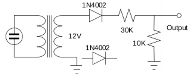

" je sais pas si il fonctionne "
Il suffit juste d'alimenter le tacho en 12volts, la sortie du montage sur l'entrée comptage du CT, fil blanc-noir.
Avec 1 petit transfo 12 volts 1 Ampère le montage suivant avec 1 seule diode calibre le CT.
A 50 Hz du réseau EDF, une seule diode branche du haut on doit lire 1500 tr/min sur le cadran.
Avec 1 seconde diode sur la branche du bas on obtient du 100 Hz, la lecture donne 3000tr/min.
Pour RVI, compter 36 watts pour le transfo .... et réduire la 30K à 10K.

par Snakeed14
Pour le 100hz, c'est 4 diodes qu'il faut sinon avec seulement 2, le courant sera bloqué dans les 2 sens et il y'aura 0V en sorti.

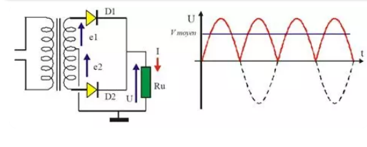

par Orque
" Pour le 100hz, c'est 4 diodes qu'il faut sinon avec seulement 2, le courant sera bloqué dans les 2 sens "
Un pont de Graetz à 4 diodes et celui représenté ci avant fonctionnent en redressement double alternance( Niard èlectronique).
La circulation alternative phase-neutre (*) de courant transformateur passe par l'une ou l'autre des 2 diodes en fonction des cycles de la sinusoïde pour créer un courant unidirectionnel à la charge, et ça marche.

Posté : 19 août 2025, 19:25
par Snakeed14
Il faut un transformateur avec 3 sorties pour pouvoir faire ce montage (+12V ; 0V ; -12V)
Re: Restauration MGB de 1966
Posté : 20 août 2025, 09:44
par Orque
" transformateur avec 3 sorties "
A point milieu secondaire pour recréer un vrai neutre commun source-charge.
