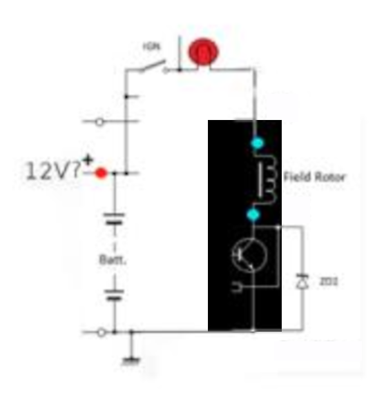

" pourquoi l'ampoule de ne s'allume pas/ plus quand elle est dans son logement et s'allume quand elle fait masse avec le métal du TdB "
Votre manipe prouve que le circuit de retour à la masse de ce témoin d'allumage + excitation alternateur est ouvert.
En aucun cas il ne saurait être question de puissance de voyant qui ne risque pas d'écrouler les batteries.
Le circuit d'excitation voyant OK, votre cas ne conduit que s'il est bouclé fermé par défaut moteur non tournant et plus précisément bobine-transistor régulateur du circuit noir, passants, piqué depuis 1 schéma trouvé sur ce forum.
- Circ-Exc_Alt-simplifiéé.png (105.89 Kio) Vu 3682 fois
Par circuit entendre composants et connectique, les cosses entre autre.
