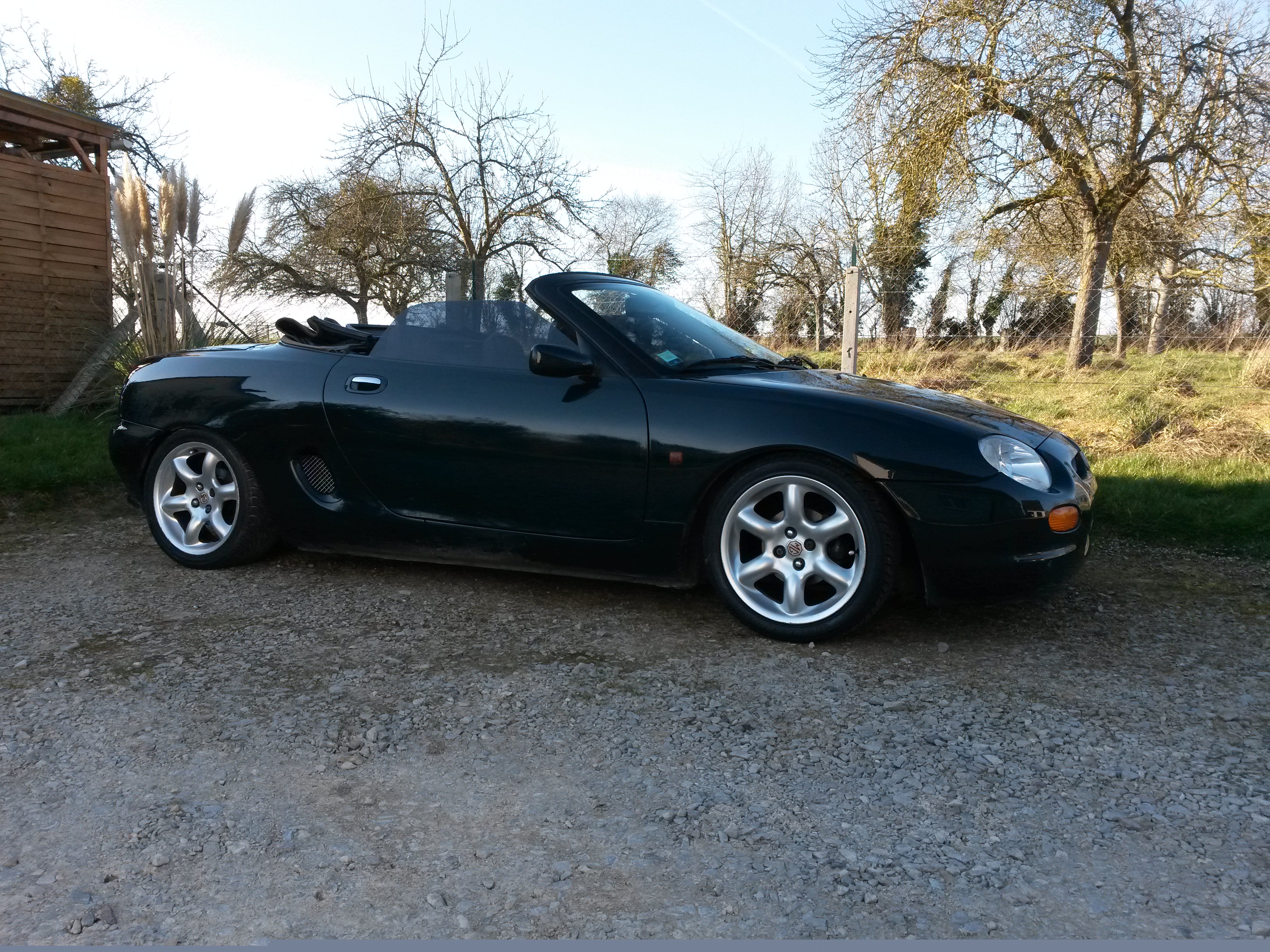

Une petit photo de la capricieuse !
http://zupimages.net/up/15/11/gcvw.jpg
