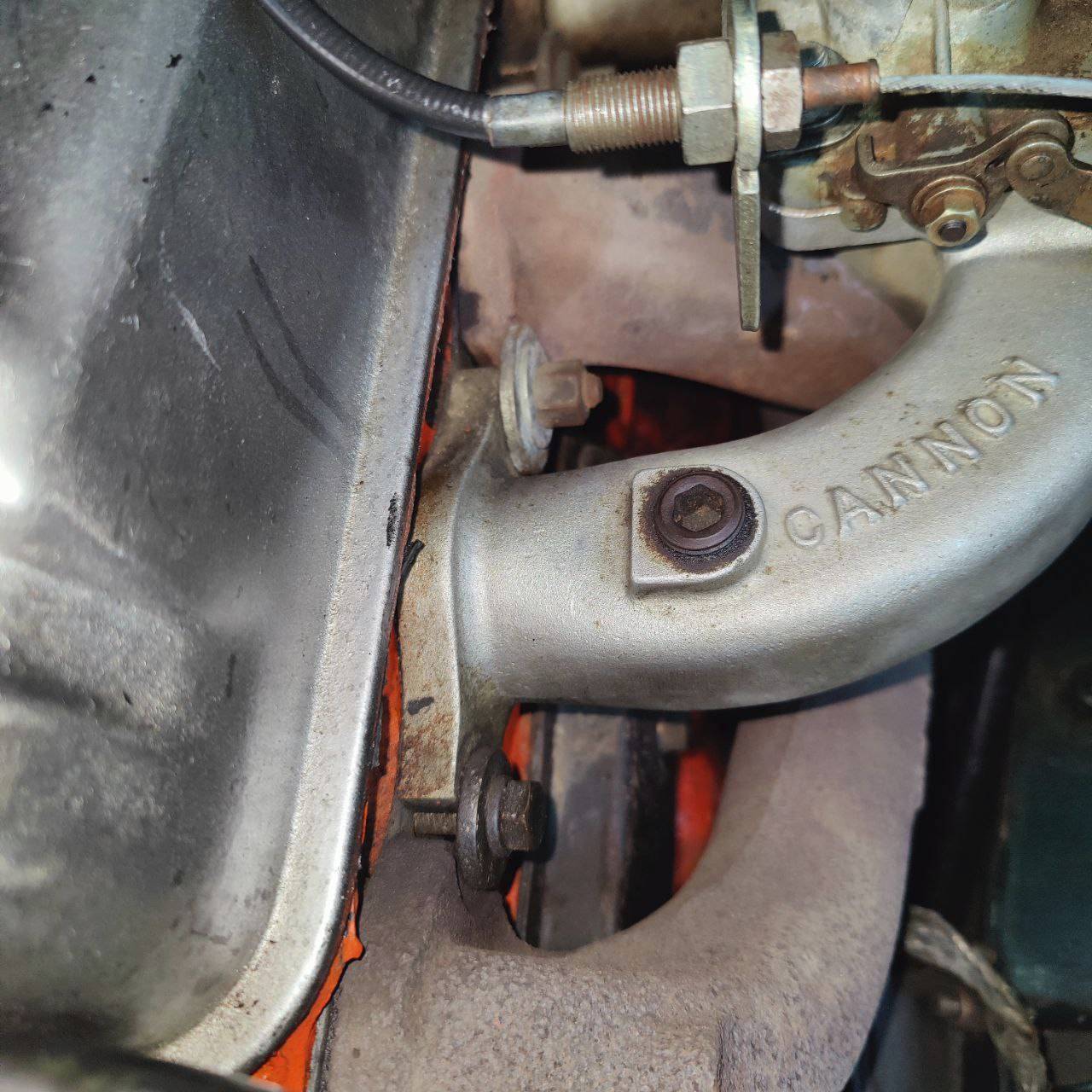

Du coup, je glisse 2 photos :
Besoin de demi rondelles selon vous ?
Re: Changer l'échappement?
Posté : 05 nov. 2024, 15:25
par JMAU
Bonjor.
Non, si les 2 collecteurs sont au même niveau.
Posté : 05 nov. 2024, 17:27
selon vous
si vous conservez ce collecteur tout va bien, si vous voulez installer un LCB il faudra voir …
Posté : 05 nov. 2024, 19:12
par gillesmgb
Peut-être simplement une illusion d'optique (ombre sur e2 ?), mais on dirait que les épaisseurs e1 et e2 ne sont pas identiques ...
Posté : 06 nov. 2024, 21:03
par yannbrrd
Hello,
Donc
1. Oui je vais mettre un LCB, dans les semaines à venir. Je voudrais anticiper le potentiel manque de rondelles. Je peux les trouver au détail les demi ? Ou faudra couper moi même ?
2. Oui c'est une illusion d'optique 🙂
Posté : 07 nov. 2024, 07:42
les trouver
trouver ça par ici cela ne sera pas aisé, soit les fabriquer, personnellement j’ai soudé sur le LCB de petites cale pour rattraper l’épaisseur.
Posté : 10 mars 2025, 08:50
par yannbrrd
Hello,
J'ai reçu mon collecteur maniflow lcb. Je vais le monter dans 15 jours.
2 questions :
1. C'est quoi la réf des rondelles qui vont servir à fair des 1/2 rondelles pour caler la bride ?
2. Il faut absolument souder ? Ou juste calées ça fera le job ? (J'ai pas de poste à souder et j'ai jamais fait ça).
3. Si je découpe en avance, la moitié c'est ok ou c'est plus subtil que ça ?
Merciii.
Yann
Posté : 10 mars 2025, 09:58
la réf
à ma connaissance les rondelles décalées ne font pas partie du part list, il faut se les fabriquer.
si vous utilisez des cales, une fois les rondelles d’origine serré les cales ne devraient pas bouger, mais bon …

OK, je cherche la ref des rondelles que vous soudez ensemble. Je ne trouve pas ça dans les dessins MOSS.
Aucune idée d’où aller trouver des cales prêtes par ailleurs. Et remplacer les rondelles par un modèle en bakélite, c'est une option ?
Posté : 10 mars 2025, 11:59
la ref
il n’y a pas de rondelles à souder, si vous ne fabriquez pas des rondelles à épaisseurs décalées, à la demande, vous pouvez simplement utiliser des morceaux de ferraille à la bonne épaisseur pour rattraper le décalage entre les deux semelles des collecteurs. des rondelles à épaisseurs décalées et à la bonne dimension du décalage ça ne se trouve pas dans le commerce. des cales en bakélite ça ne va pas le faire.

Oui je cherche la ref des rondelles originales pour préparer la pose.
Je vais acheter le double des rondelles et les préparer, comme ça le jour où je démonte je peux remonter direct.
Donc 6 rondelles, j'en coupe 2 en 2 et je les soude ou les cale au remontage. J'ai bon ?
Merci encore.
Posté : 10 mars 2025, 14:10
par yannbrrd
Ah ah ben nan c'est des rondelles convexes... bon je vais chercher les specs des rondelles et trouver un équivalent
Posté : 10 mars 2025, 14:18
Ah ah
vous conservez les rondelles d’origine, si vous les avez, elles ont une forme spéciale, vous trouvez des rondelles ayant l’épaisseur voulue, différence entre les deux épaisseurs, vous les coupez au ras du trou.

Merci <3 je vais regarder ça et préparer. Soudure à froid ça aiderait ? Ou c'est idiot ?
Posté : 10 mars 2025, 16:24
par Snakeed14
J'ai soudé des cales directement sous les rondelles :
Posté : 08 avr. 2025, 19:02
par yannbrrd
Alors petit update partiel : sur mon collecteur les demi rondelles sont déjà soudées à la livraison.
Au montage à blanc 2 commentaires :
1. Avec mon admission Weber elles sont inutiles, il va falloir les meuler.
2. En largeur idem, j'ai 1 mm sur les 2 brides côté radiateur, meulage prévu.
Je vous tiens au courant.
