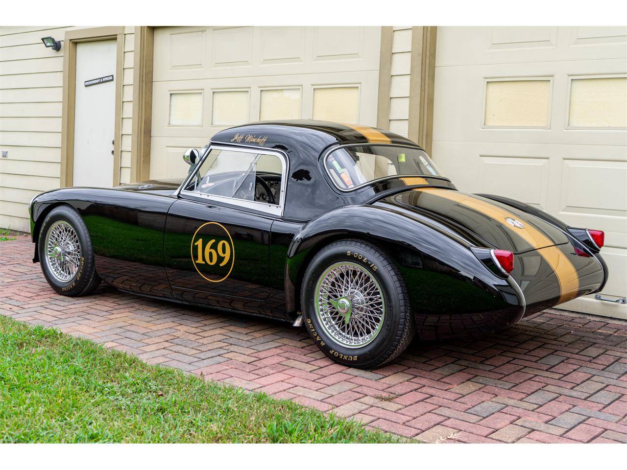

Ci-dessous, une MGB sur laquelle des jantes de MGA (15") ont été montées avec le "center cap" chromé. (la couronne de 6" a été montée en place de celle de 4" d'origine)
...et la jante Dunlop

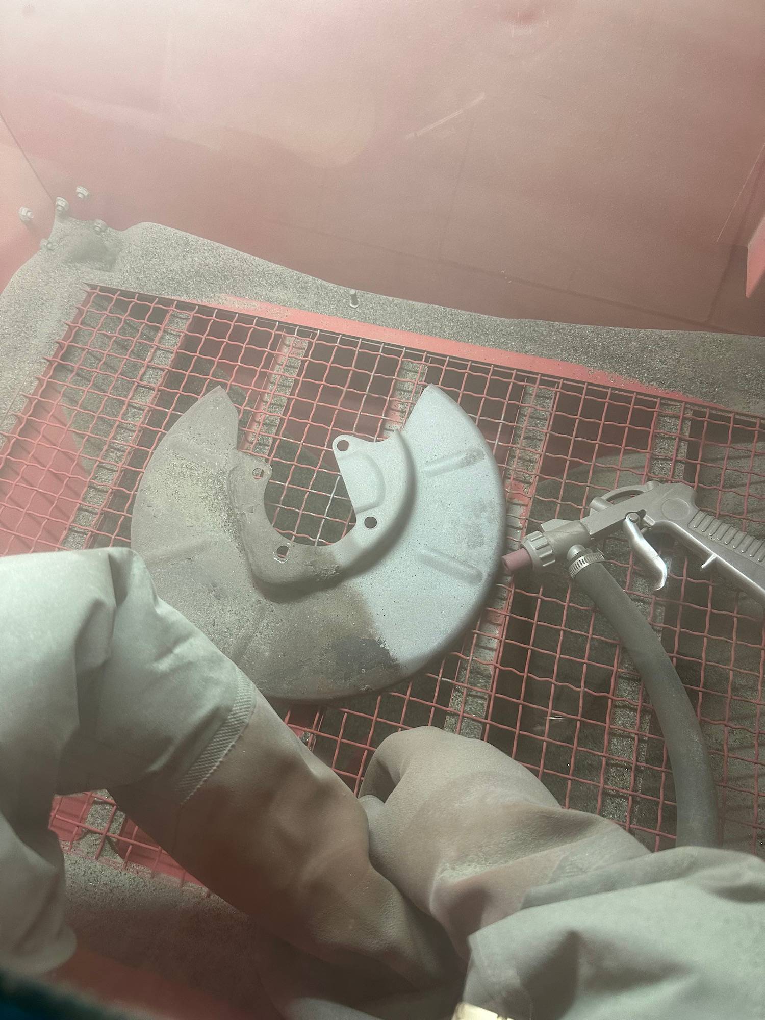

J'ai continué les travaux : dépose des silent bloc avant des lames arrières, une horreur, il y en a un qui a réussi a partir a la presse mais l'autre j'ai du faire une boucherie. J'ai aussi préparé les pièces pour l'avant. J'ai fais quelques sablages + peinture pour que tout soit propre.
IMG_2289 2.jpeg (353.28 Kio) Vu 2342 fois

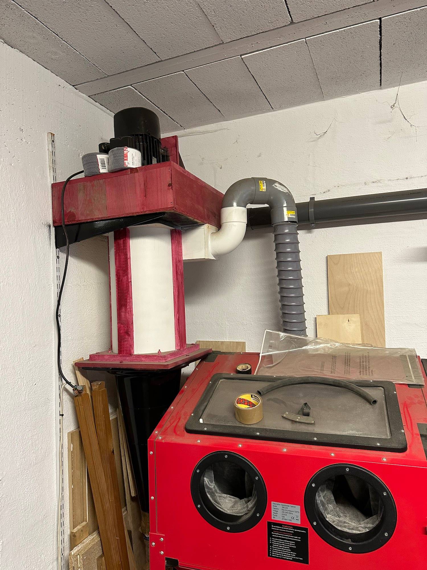

Voici la sableuse que j'utilise, elle est un peu modifiée, et j'avais fabriqué il y a longtemps, une turbine en bois, qui permet l'aspiration et la séparation via une centrifugeuse (cone de chantier peint en noir). le résultat est épatant, j'ai un tuyaux qui va directement a l'air libre pour la sortie, il est hyper propre, les fines particules sont bien centrifugées au fond du cone. ça me permet de garder un abrasif net, et de voir ce que je fais.

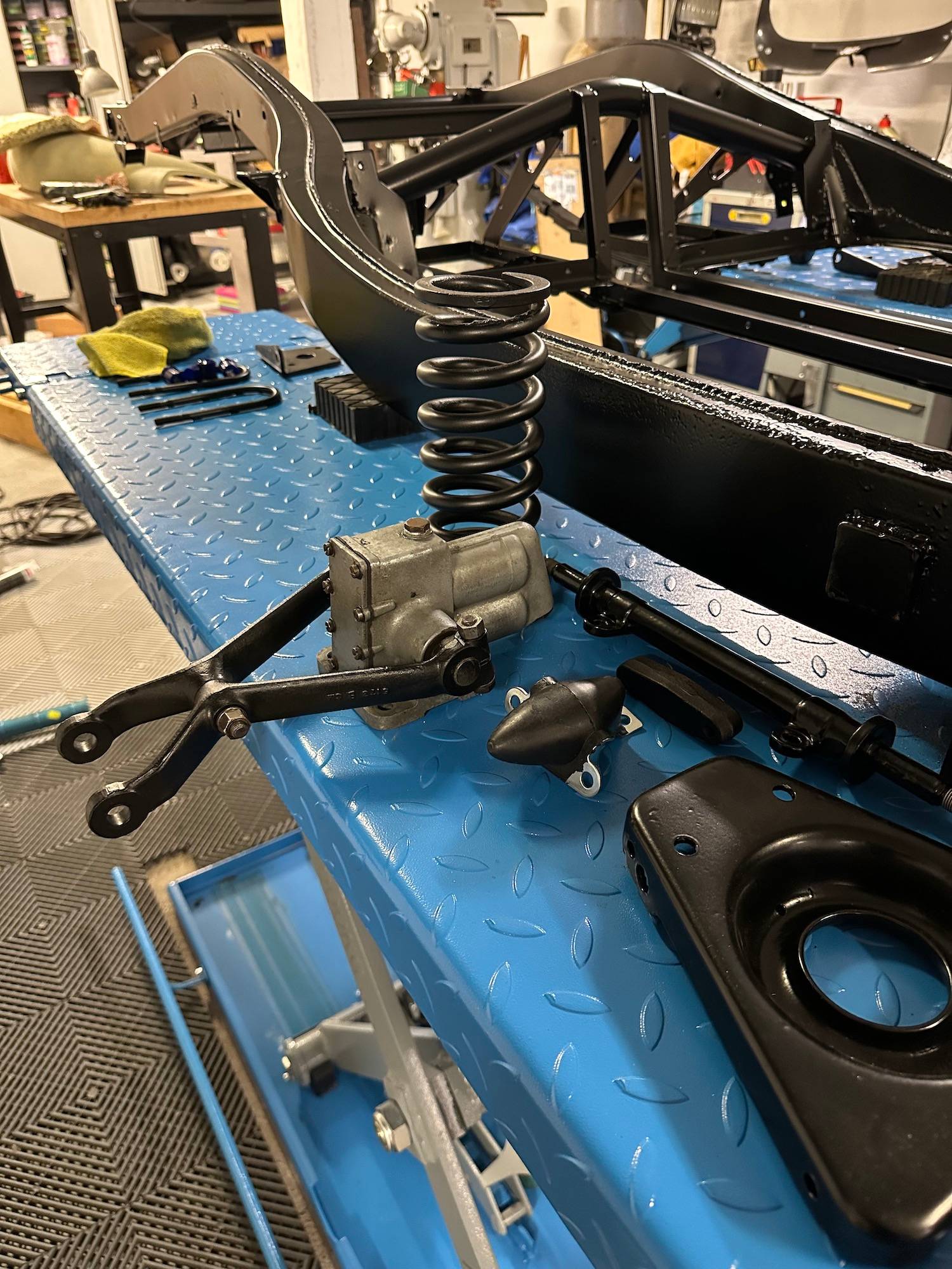

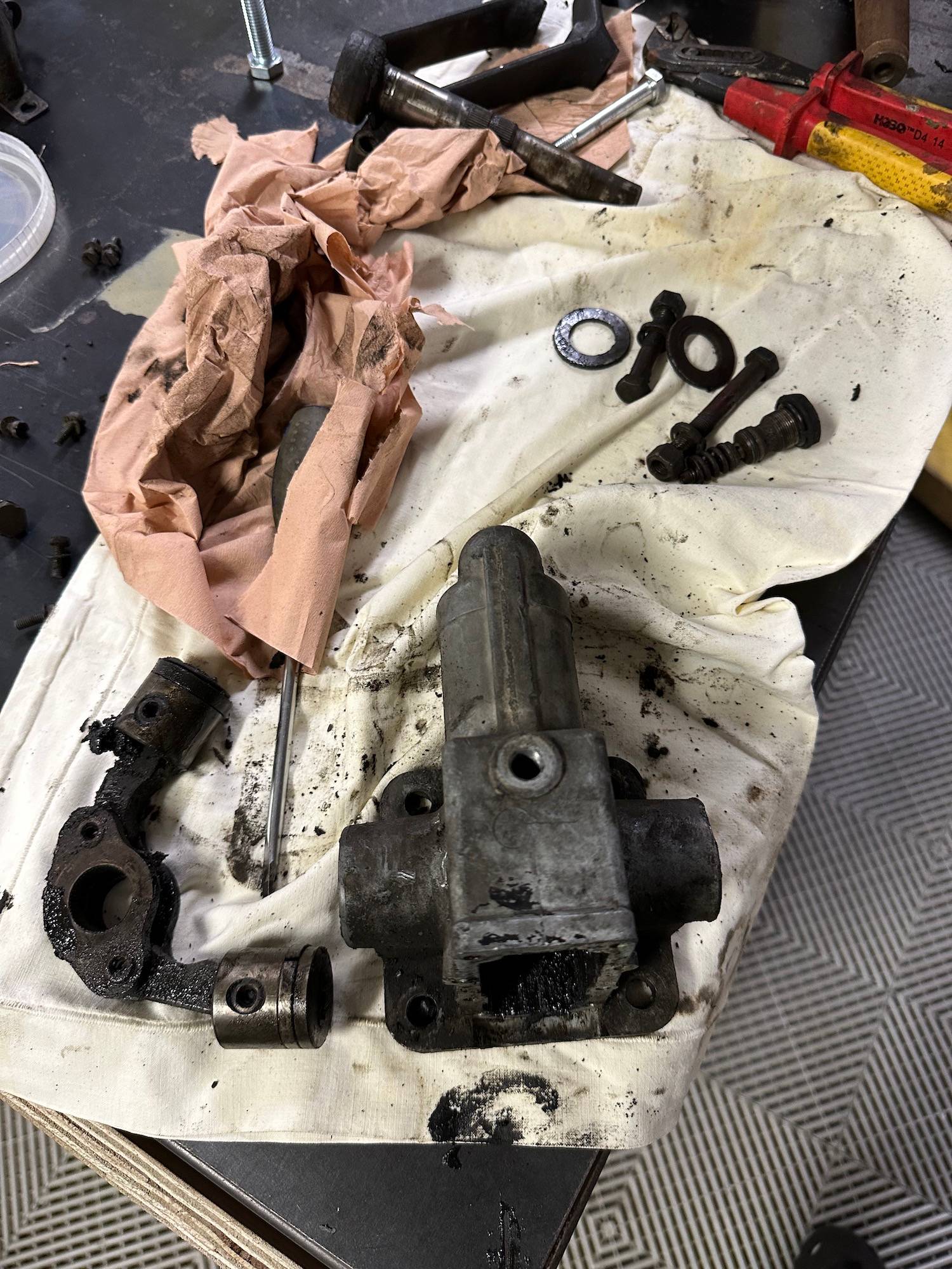

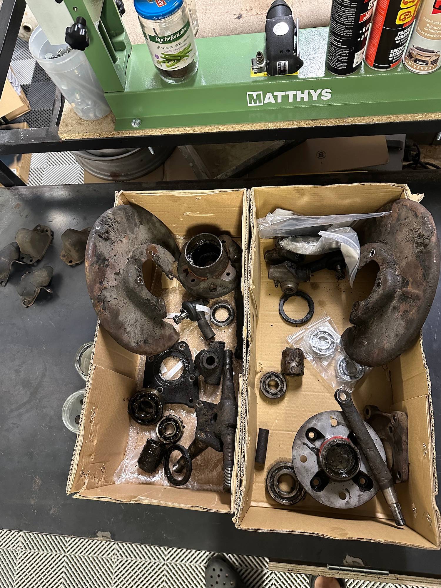

J'essaye d'organiser toutes les pièces pour un remontage en douceur :

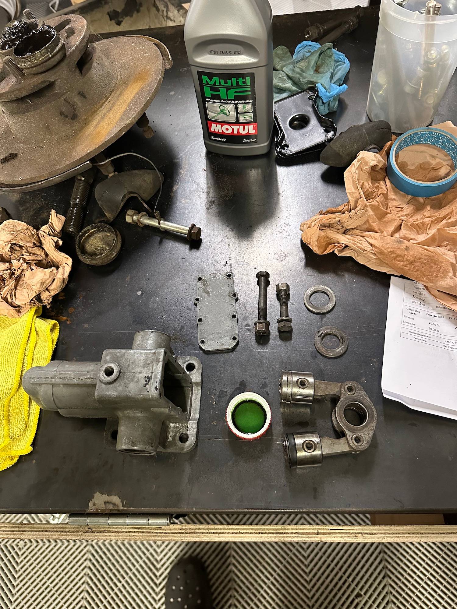

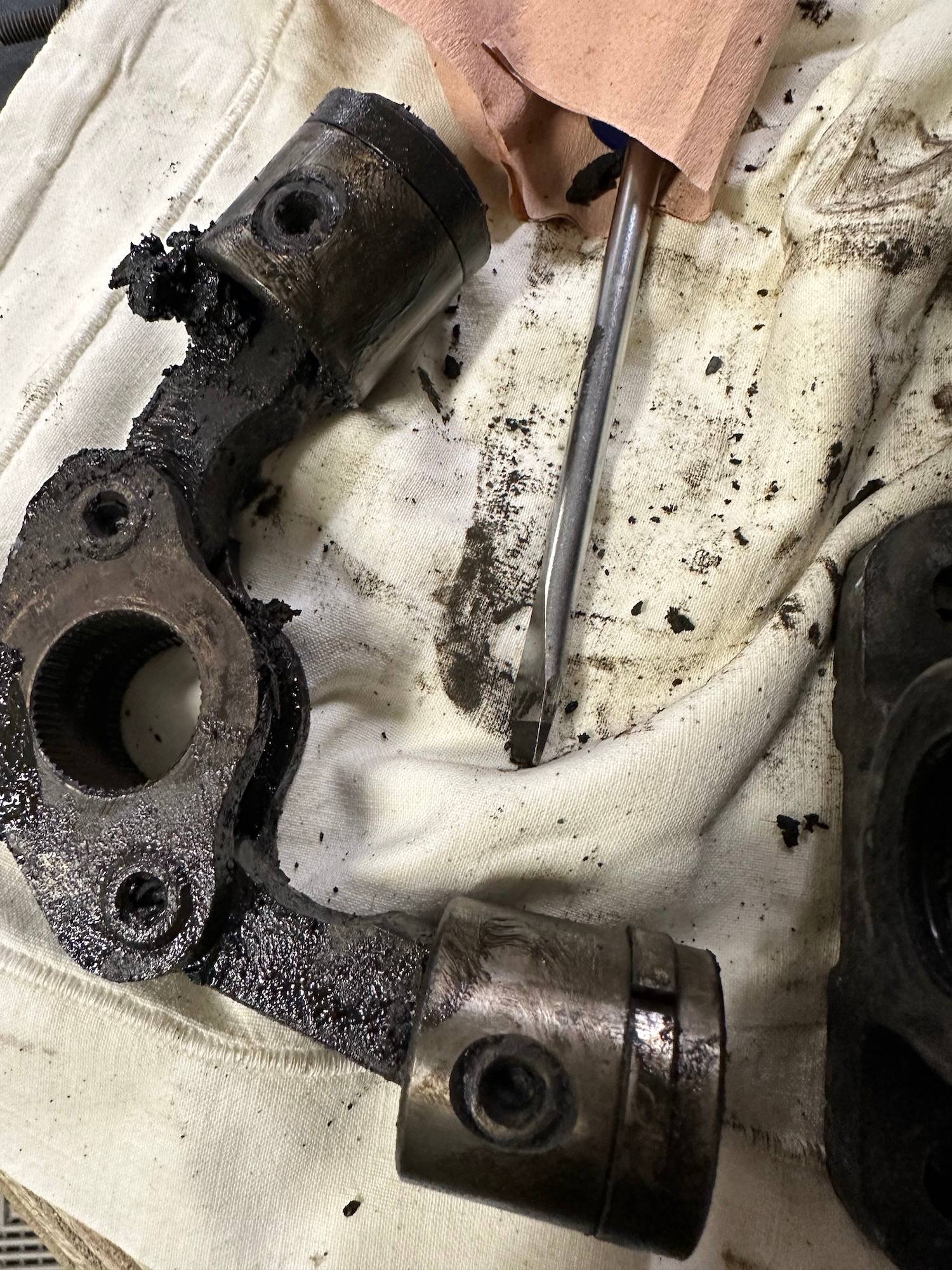

J'ai procédé au démontage de l'amortisseur avant qui ne marchait plus (il etait vide, juste une huile solidifiée), j'ai du utiliser la presse hydraulique achetée pour l'occasion. C'est la premiere fois que j'utiliser une presse, et je dois dire que le moment du "débloquage" est un peu angoissant.
IMG_2292 2.jpeg (245.68 Kio) Vu 2340 fois
IMG_2293 2.jpeg (430.49 Kio) Vu 2340 fois

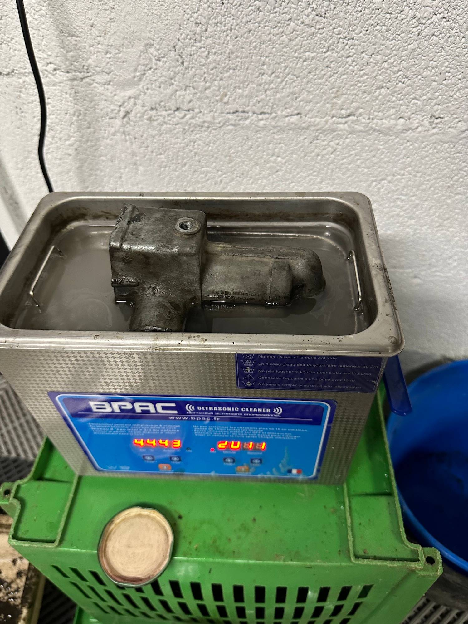

On peut voir les deux pistons : il y en a un avec un joint caoutchouc qui semble en très bon état, et un avec un segment metal. Au premier abord, le joints ainsi que les cylindre ne présentent aucune rayures, je vais faire un gros nettoyage en espérant que ça suffira.
Je procède au nettoyage dans mon mini bac a ultrason

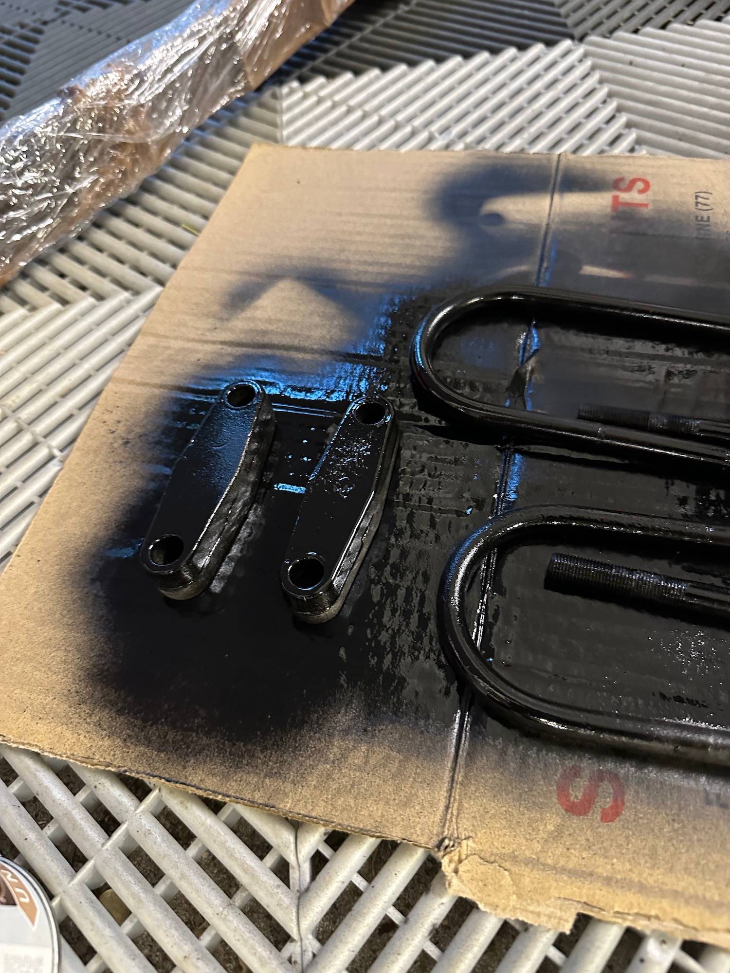

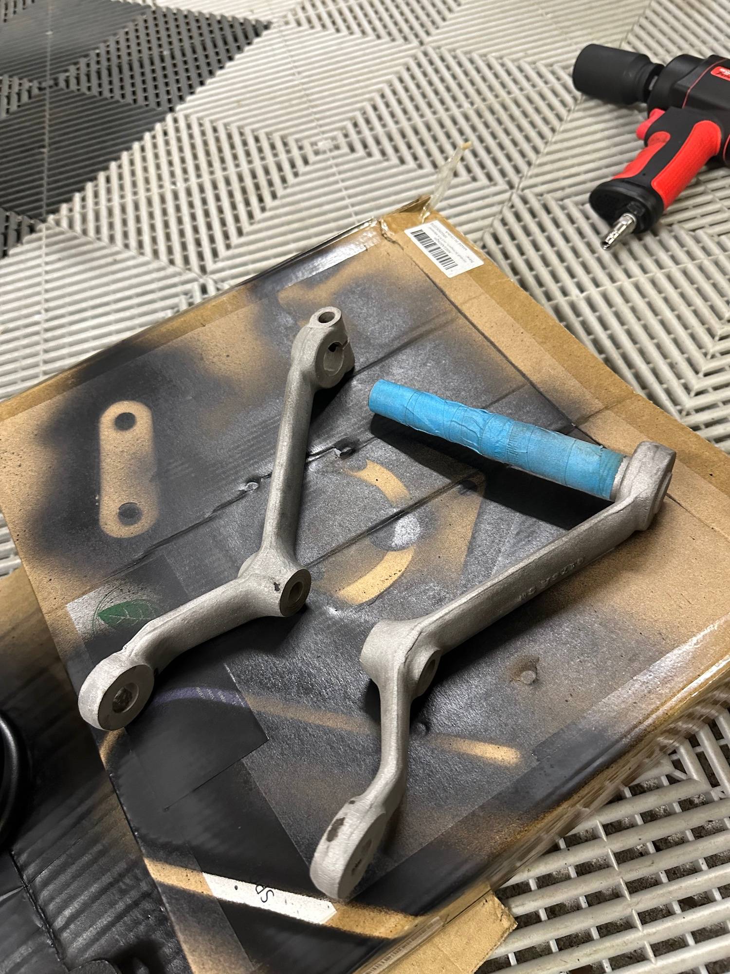

j'ai sablé les pièces que j'allais peindre
Puis j'ai lubrifié toutes les portées pour le remontage, j'utilise de l'huile pour suspension/fourches de moto.

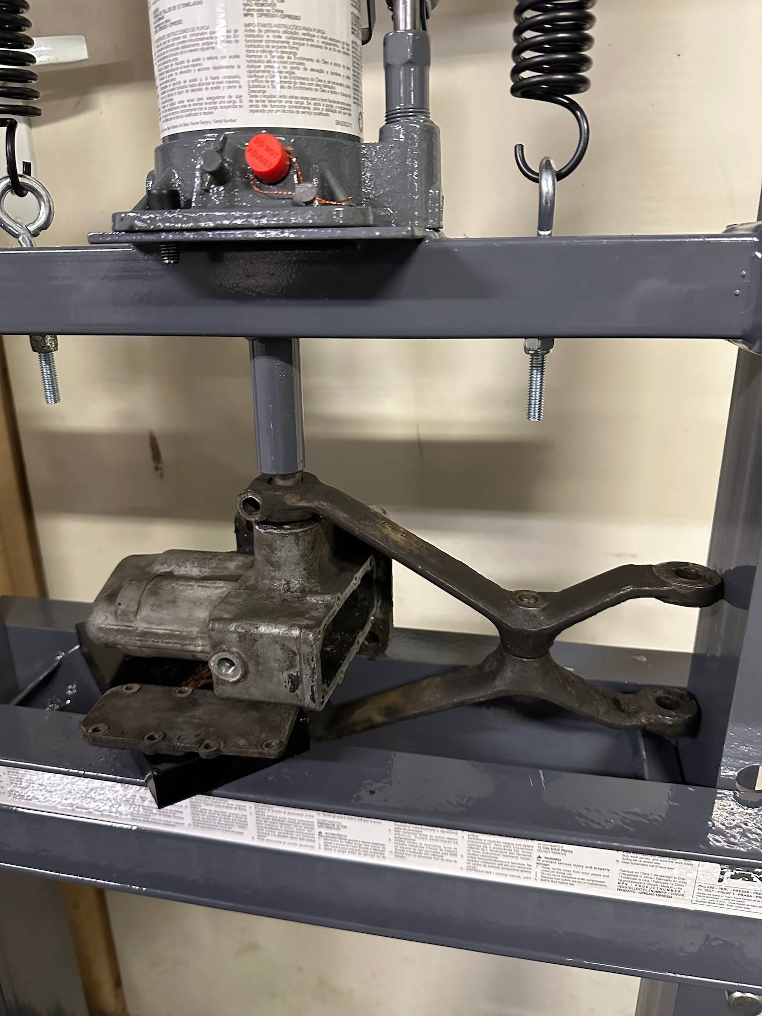

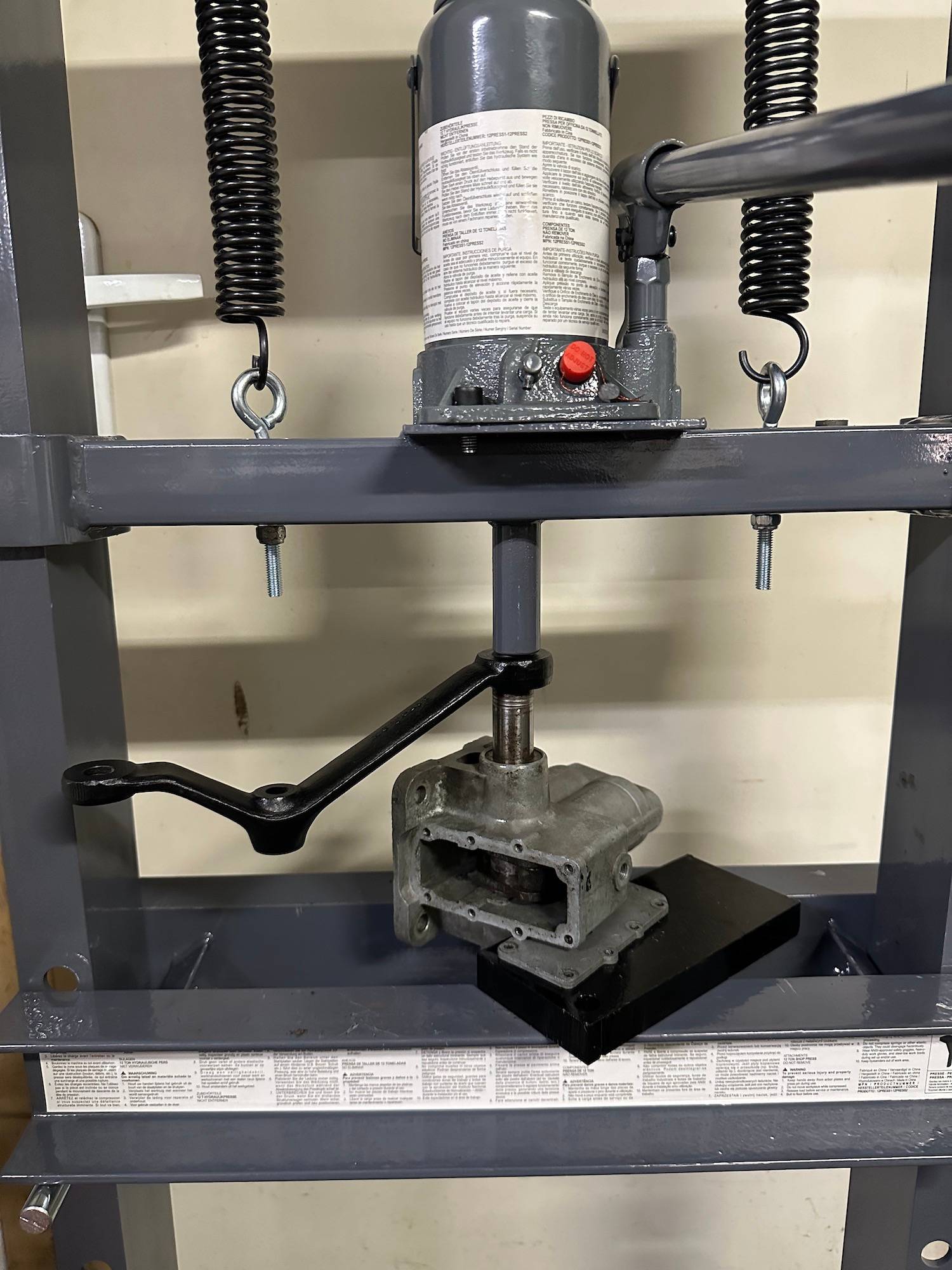

Ensuite on passe sur la presse, j'ai mesuré l'angle de montage avec l'amortisseur que je n'avait pas demonté (la position bras/piston)
Je remets l'huile, obligé d'en mettre partout parce qu'il faut "purger" l'air des pistons en le faisant fonctionner. Tout a l'air de marcher parfaitement, il est prêt a monter.

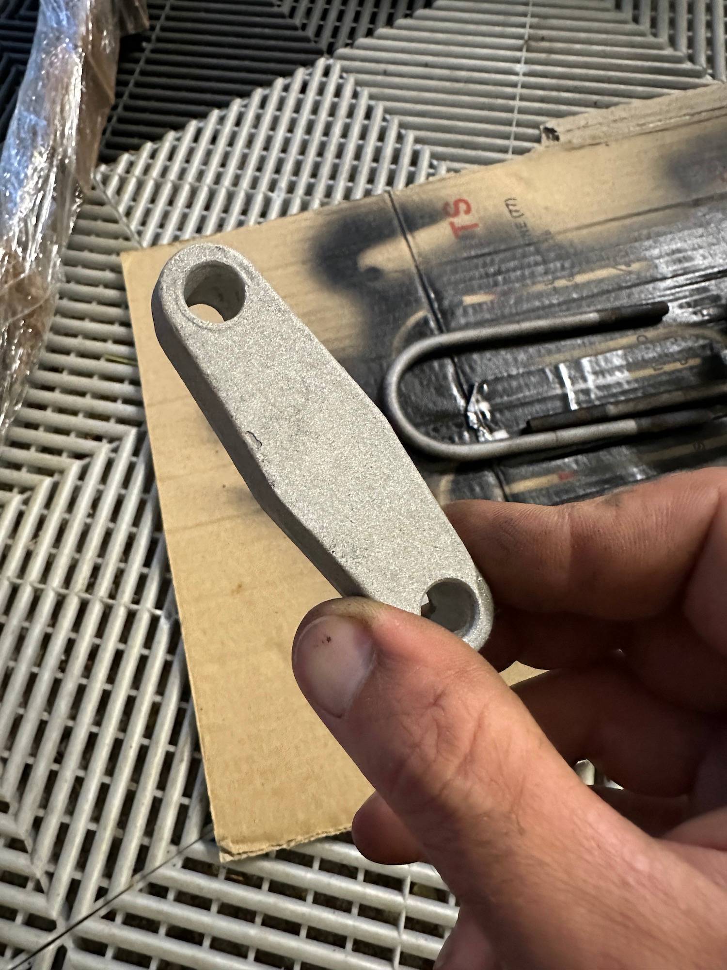

J'ai hésité a peindre le corps en noir, vous en pensez quoi ?
Messages : 20854
Re: Restauration complète MGA 1600
en noir
personnellement, moi-même, je les laisserais comme ça, mais les goûts et les couleurs …
le problème de ces amortisseurs c’est que l’axe tourillonne directement dans «l’aluminium» et fatalement le palier s’ovalise, le «joint » n’étant pas assez efficace à la fin ça fuit.
l’américain, Peter Caldwell, qui les modifie, il installe des paliers rapportés et des joints à lèvre.
je n’ai jamais trouvé un fournisseur de pièces détachées pour les amortisseurs Armstrong.

Bonjour Saby, la partie qui s'ovalise c'est bien l'axe transversal ? j'avais vu qu'ils alesaient pour mettre une chemise, mais je croyais que c'était pour les pistons. Si c'est pour l'axe c'est assez simple à faire.
On verra si ça fuit, au pire avec la fraiseuse je ferais un alesage, ou sinon je changerais pour un train avant de MGB ou un truc customisé complet.
En tout cas pour le moment ça a l'air ok, ça suffira pour les premiers tours de roue :)
Messages : 20854
le truc à faire c’est de réaléser les deux paliers, en ligne, pour y insérer des bagues, à déterminer et de faire deux lamages pour y insérer un joint spi, à déterminer. avec une fraiseuse à disposition c’est faisable …

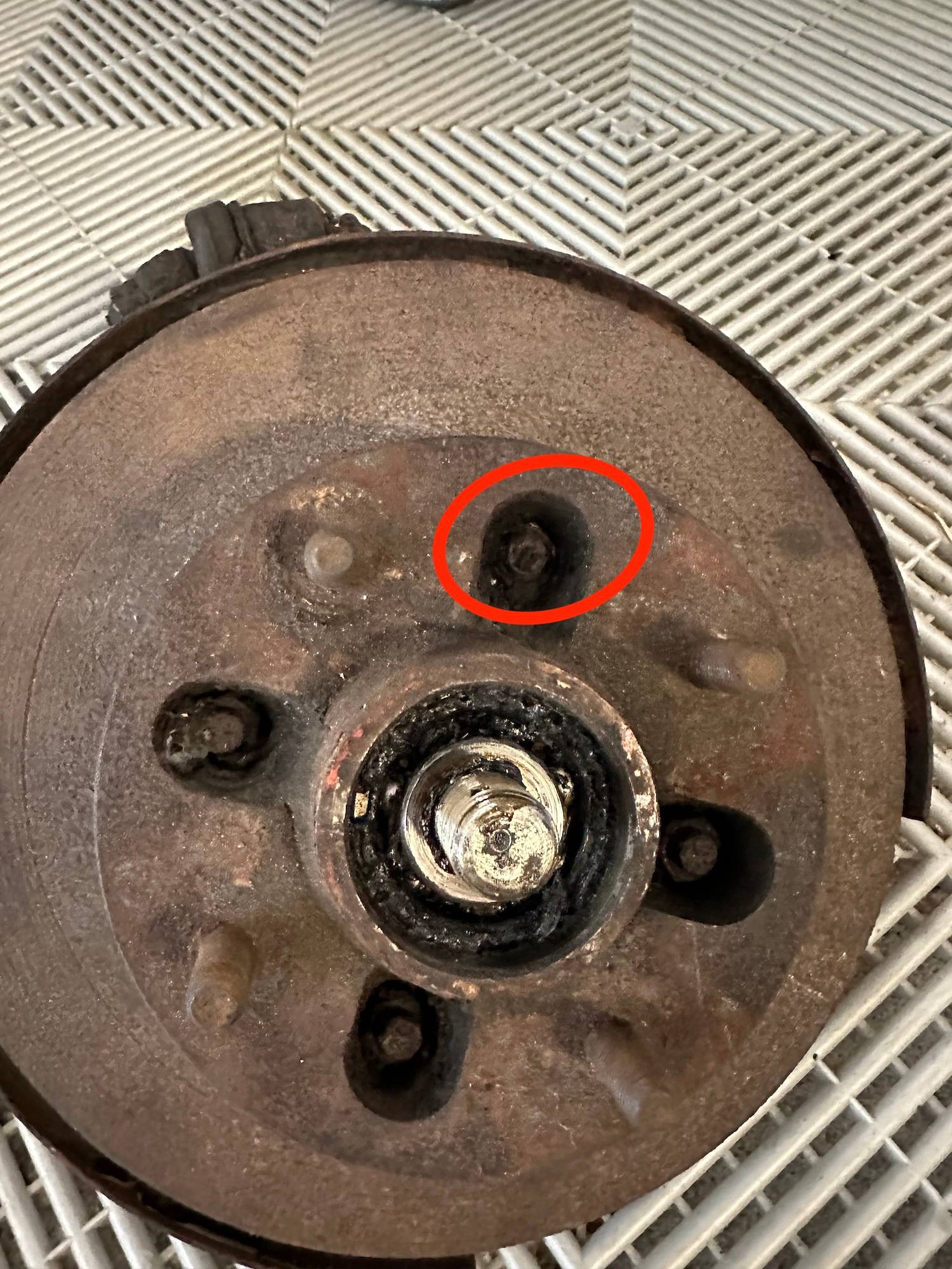

D'ailleurs, quelqu'un sait si il faut un outil spécial pour enlever ces écrous :
Je dois démonter pour sabler et changer les roulements, mais impossible de trouver une douille qui passe, aussi bien en métrique qu'en SAE.
Si j'avais un tour je pourrait usiner une douille pour que ça passe, mais c'est l'outil qui me manque cruellement.

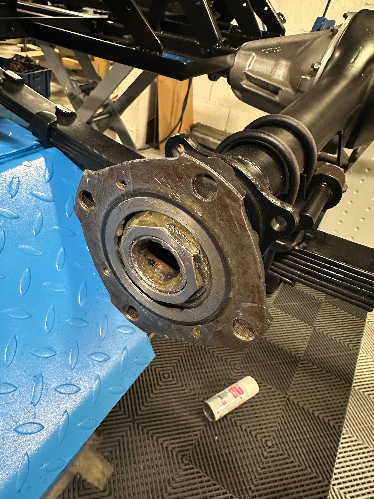

J'ai enfin réussi a démonter complètement un moyeu. J'ai utilisé l'arrache moyeu et la presse pour les roulements.
Je ne pensais pas que ça serait si long. J'ai aussi du poncer une douille en 14 pour qu'elle passe et pouvoir deposer le disque.

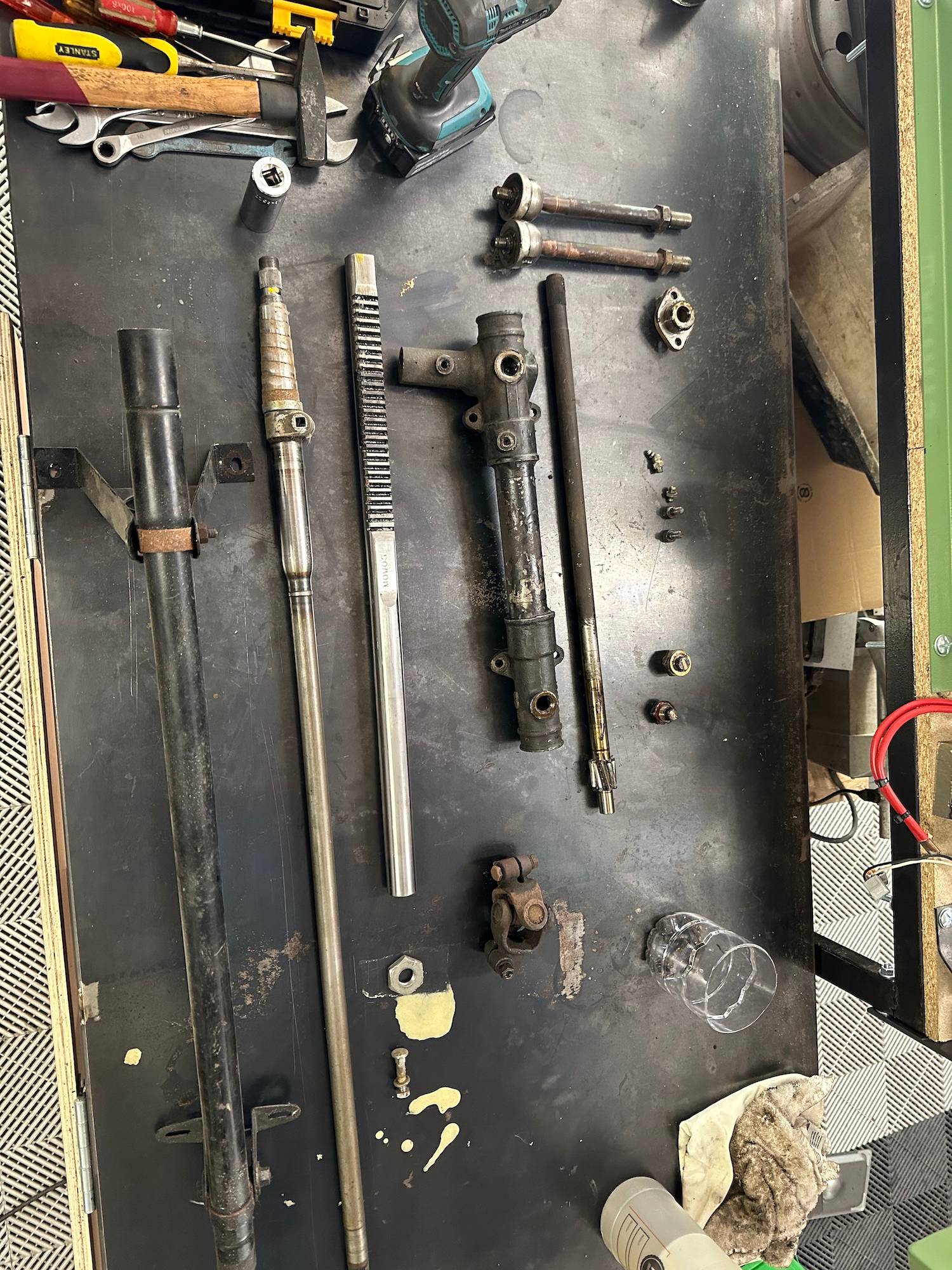

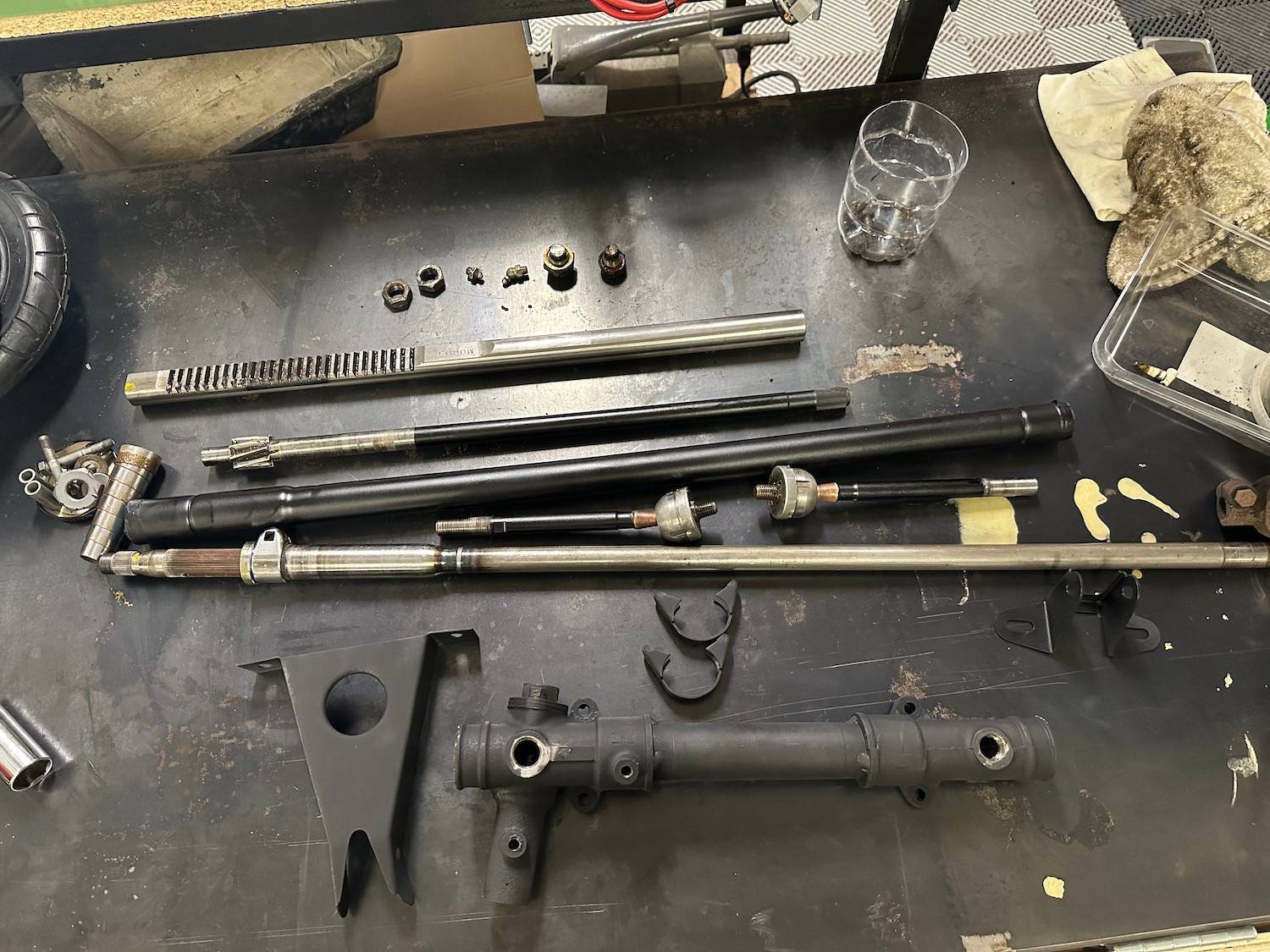

démontage complet de la crémaillère
nettoyage, sablage, peinture, je suis prêt a remonter l'ensemble

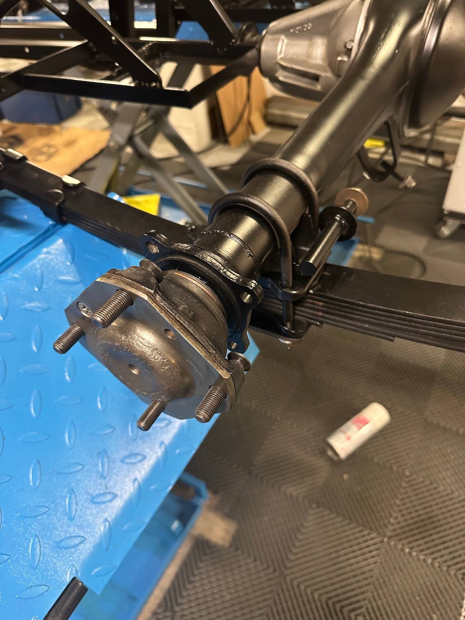

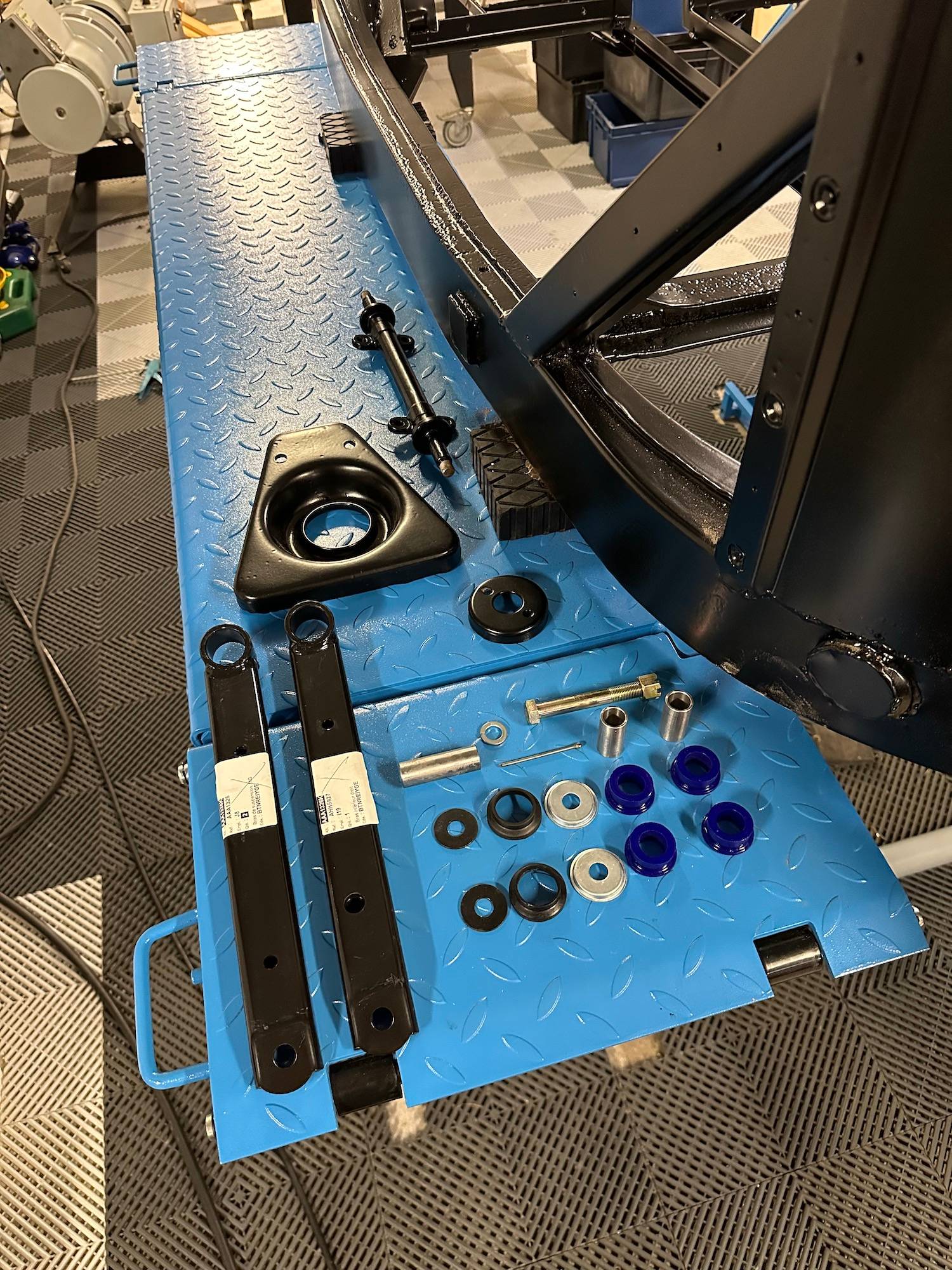

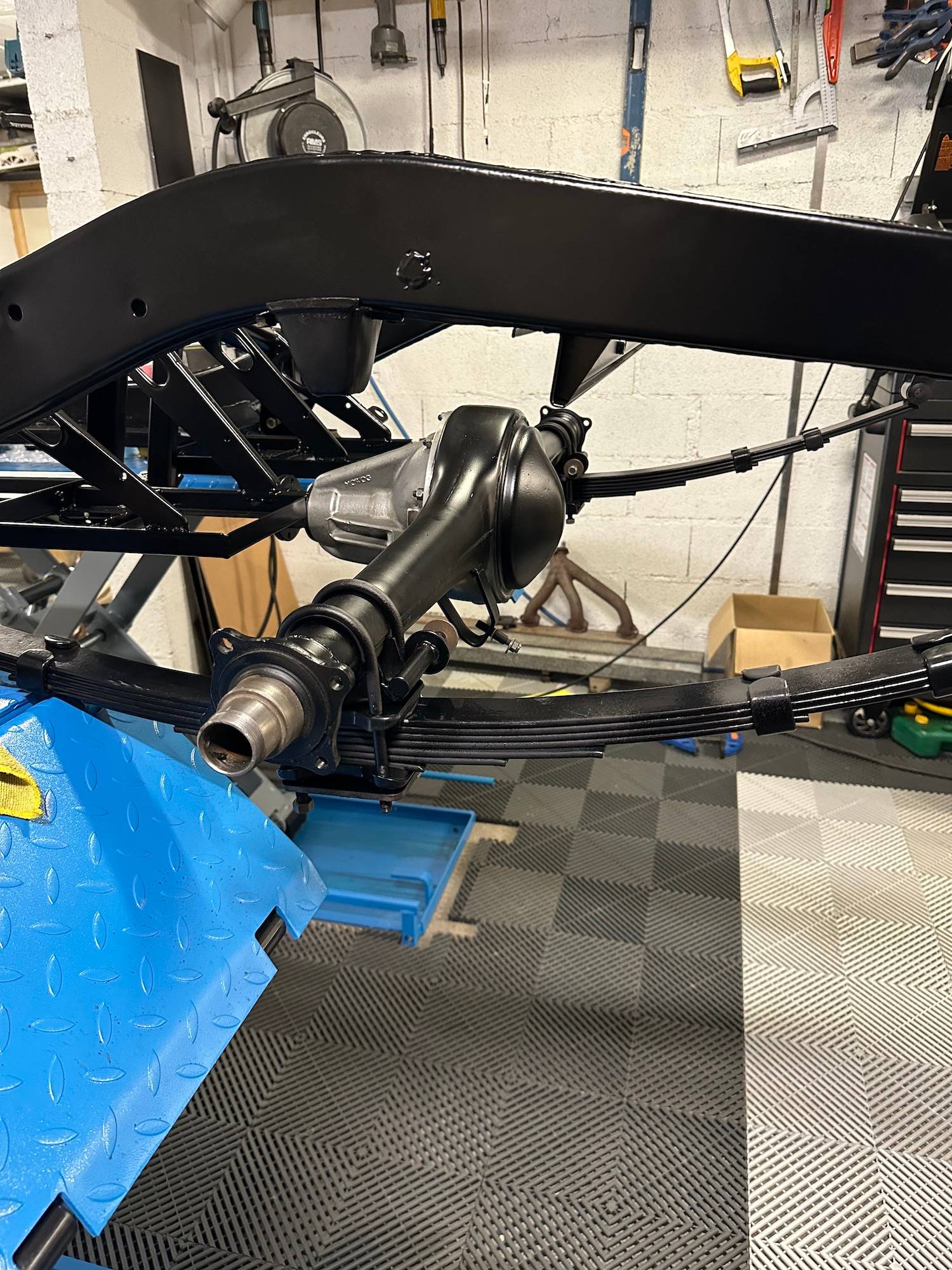

J'ai reçu le colis contenant les silent blocs avant des lames arrières, j'ai donc pu monter les ressorts ainsi que le pont :
pont mga
pont mga

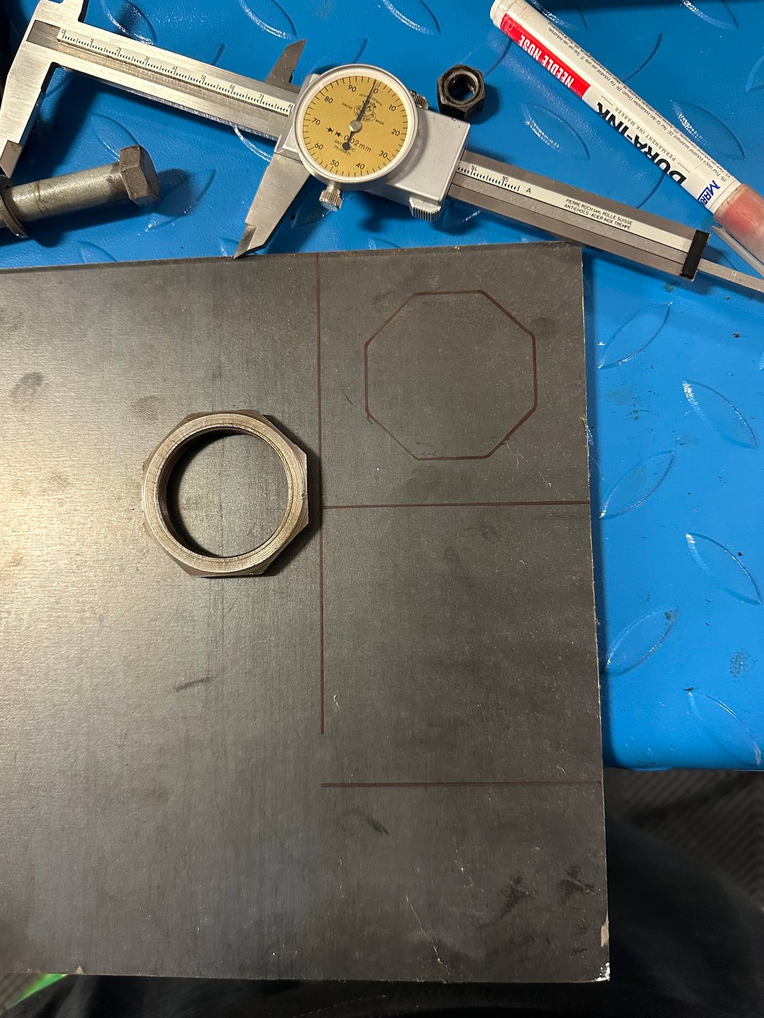

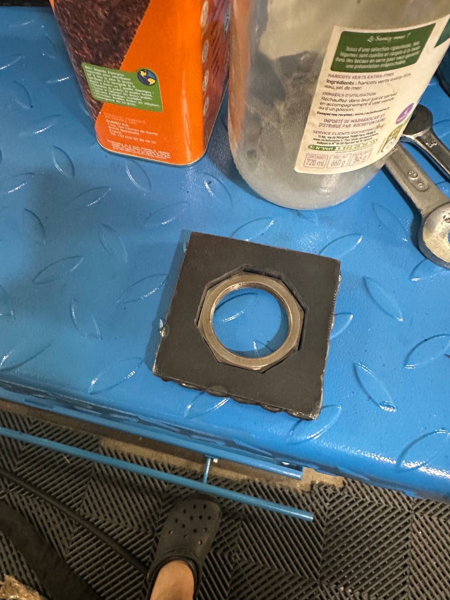

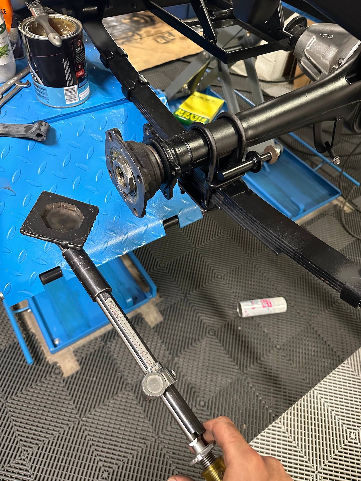

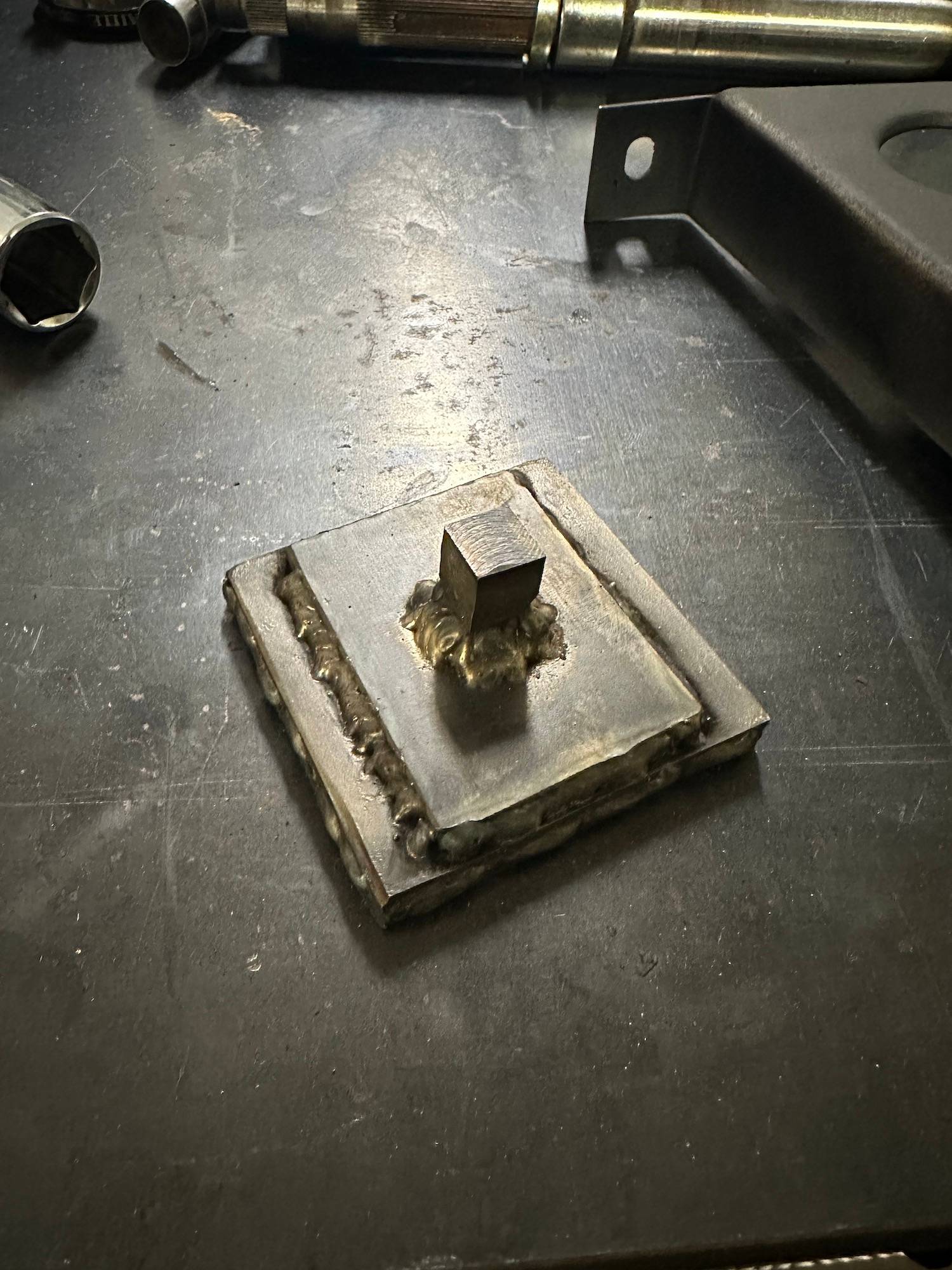

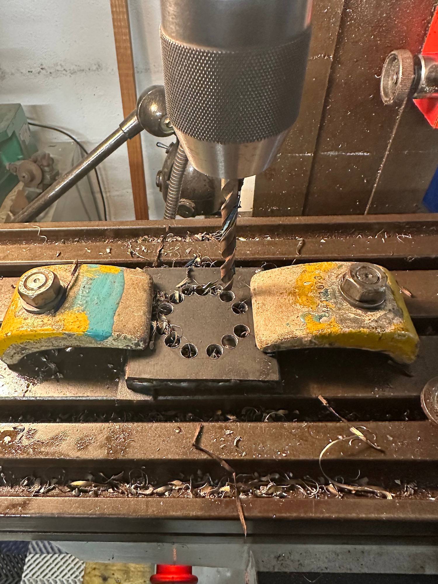

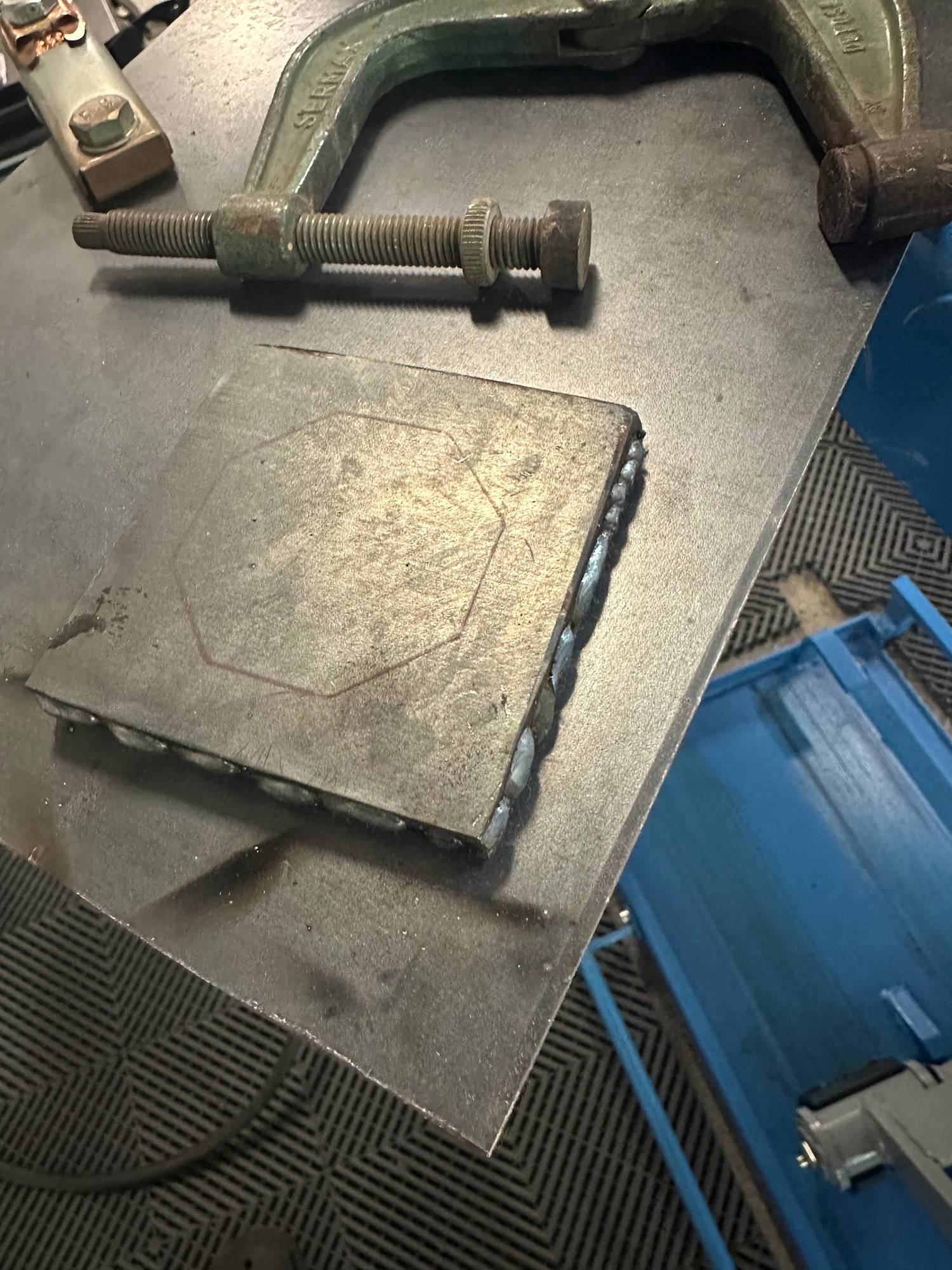

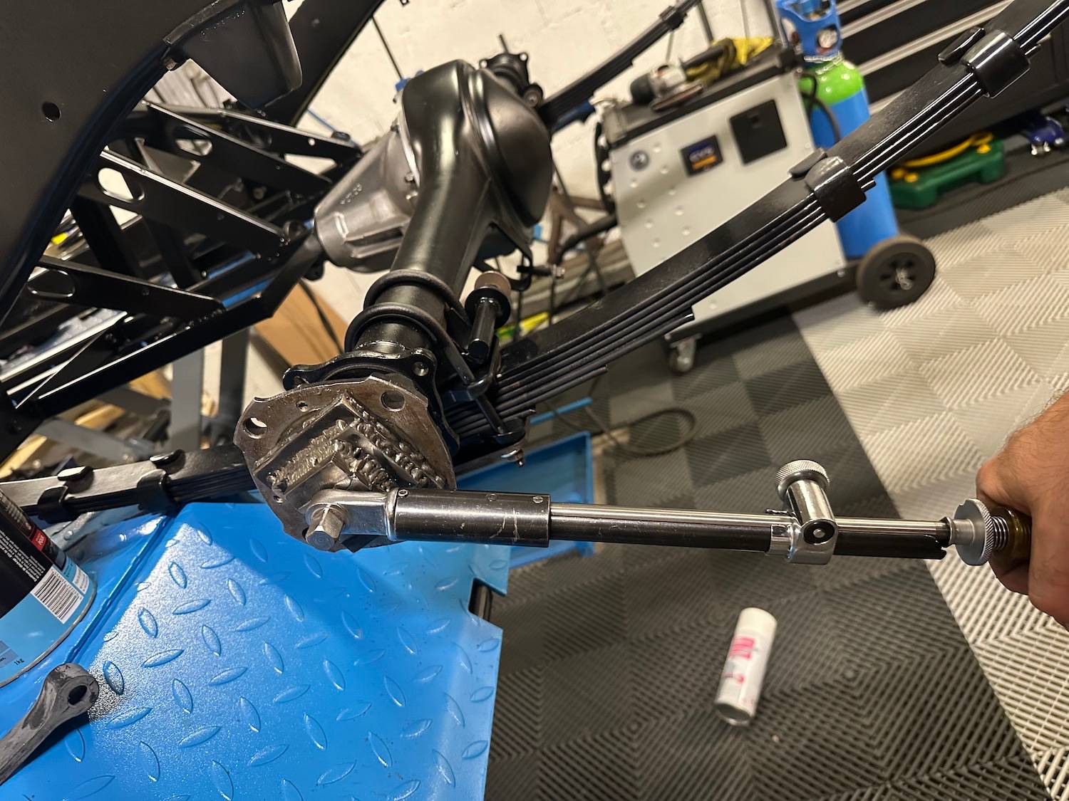

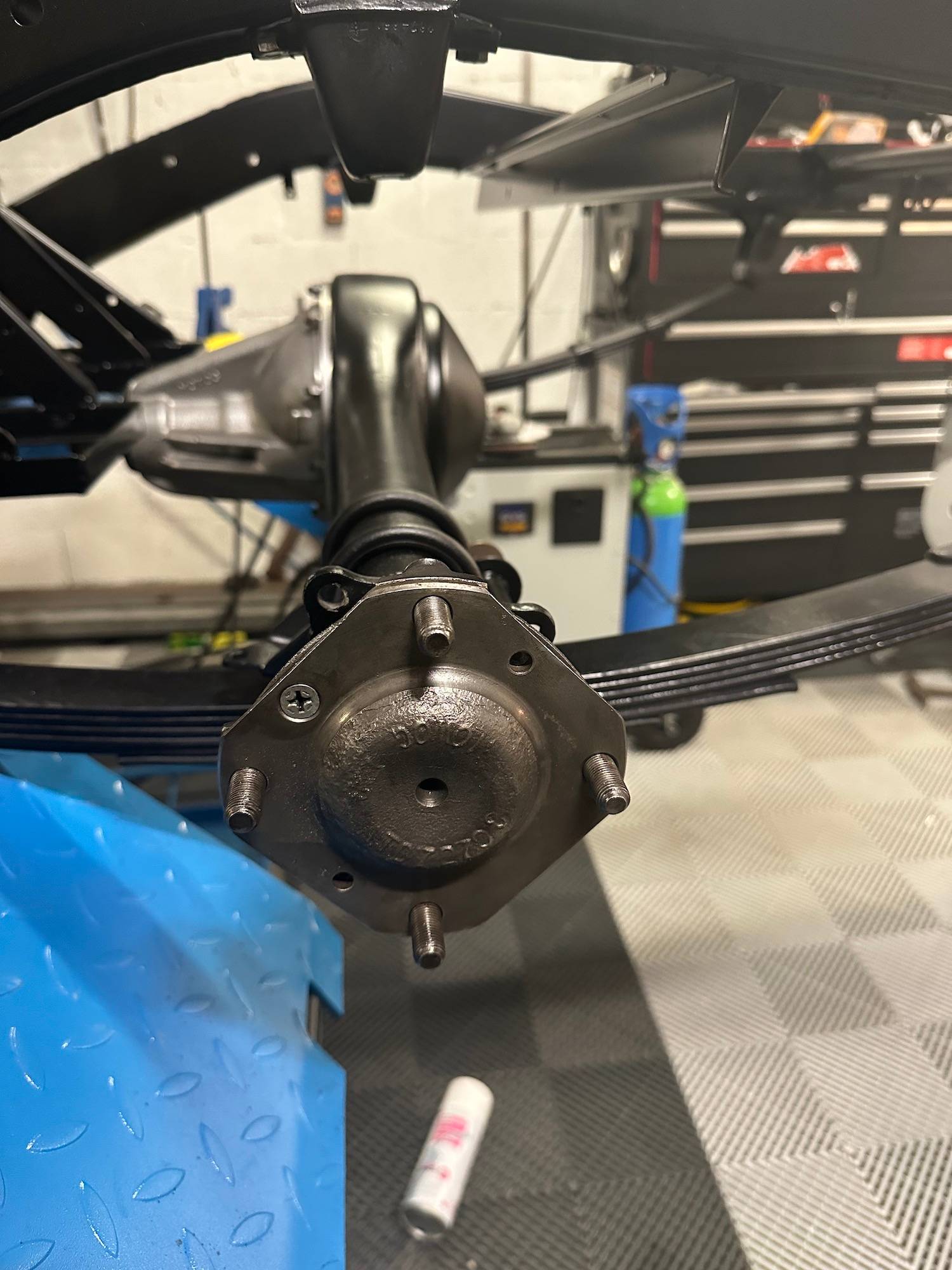

J'arrive au moment ou je remonte les moyeux, et tout va assez bien jusqu'a ce que j'arrive au fameux écrou octogonal. J'ai vu que certains ne préconisent pas un gros serrage, et certains préconisent un serrage minimum a 140 lbs/ft.
Comme je suis un peureux j'ai voulu serrer l'écrou au couple, je me suis donc attelé a la fabrication d'un outil :
Je soude les deux plaques ensemble pour avoir une epaisseur convenable
Je vais sur la fraiseuse pour dégrossir la forme, et je fini a la lime
Voici l'emprunte de l'écrou :
Et là c'est le drame, je ne sais pas ce qui m'a pris, j'ai passé un peu de temps a usiner un carré et le souder, pour ensuite me rendre compte que j'ai fais un coté male en 1/2 au lieu d'un femelle pour y mettre la clé a couple.
Modifié en dernier par JPastor le 01 août 2023, 20:55, modifié 2 fois.
JPastor
Messages : 99
Enregistré le : 03 nov. 2021, 21:03
Message par JPastor »
Je coupe tout et refais une partie femelle; ça marche parfaitement :

J'attaque le montage final du cardan, je mets le joint spi, la derniere bague et j’emmanche le cardan :
