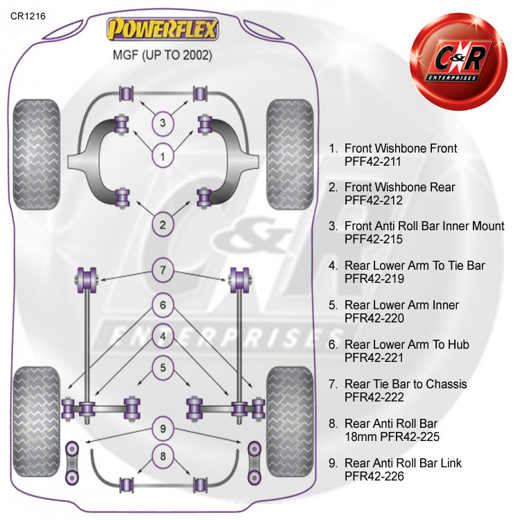

Selon ce schéma je dirais que oui :
mais tu devrais ouvrir un topic pour demander confirmation à ceux qui sont déjà passé par la case Suspension Bushes. Ce n'est pas mon cas....

J'ai tout de même l'impression qu'ils vendent le SB pour le bras inférieur de suspension, pas le bras inférieur réglable.. C'est ça qui me fait (grandement) hésiter.
Je me dis que c'est pas possible qu'on puisse mettre absolument tous les SB en Powerflex, sauf celui-là... Malheureusement, le revendeur que j'ai contacté ne peut me confirmer à 100% que c'est le bon!
Mais j'ai suivi ton conseil, j'ai créé un topic, j'attends avis de personnes ayant été dans le même pétrin que moi...

Tu as eu raison, tu trouveras une réponse à ton problême....Uxcool a écrit :J'ai tout de même l'impression qu'ils vendent le SB pour le bras inférieur de suspension, pas le bras inférieur réglable.. C'est ça qui me fait (grandement) hésiter.

+1
Ce ne sont pas les bons SB. Powerflex ne fait pas ceux-là.
Pour info, sur ces bras, ce sont des rotules à chaque bouts.
Les extérieures se changent (celles que tu avais commandé), pour les intérieures, il y a effectivement le moyen de remplacer les rotules par des SB.
Il y a un topic la-dessus sur le forum, mais je n'arrive plus à le retrouver.
