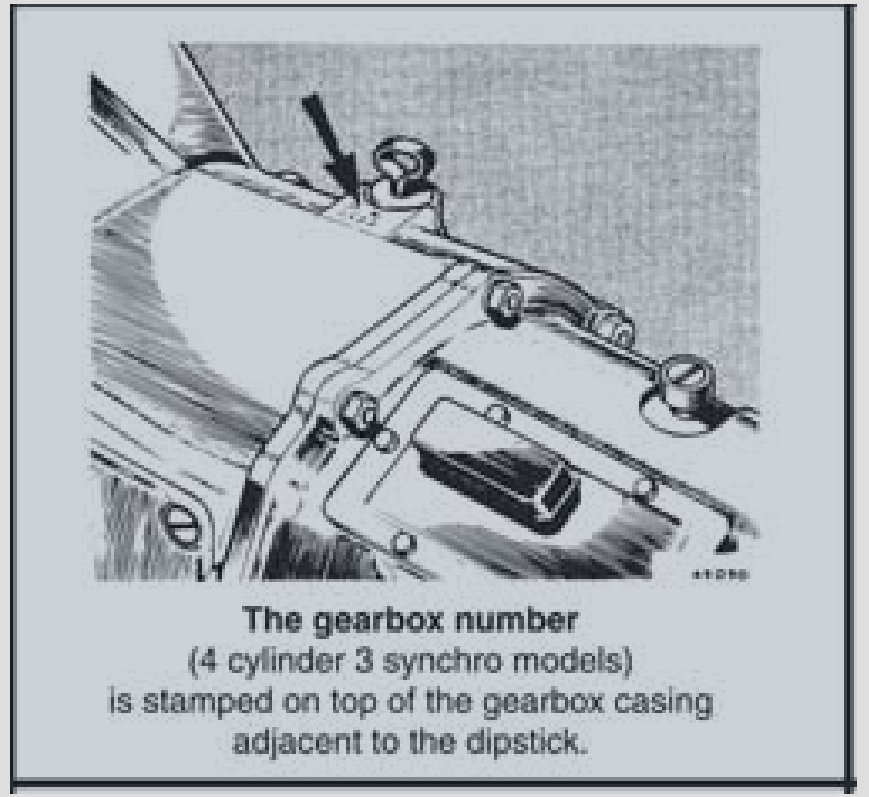

Je tombe sur ce sujet et je me pose des questions sur ma boite de vitesse de ma MGB GT MK1 de 1966 (c'est une vraie MK1)
J'ai une boite 4 vitesse avec overdrive avec la première et la 2 non synchronisée
J'ai pris le coup de main tout va bien mais autant une fois que je roule en 3 et en 4 le bruit de la boite est "normal" bien que bruyant mais pour une jeunette de presque 60ans je pense que tout est normal
Autant en 1 et en 2, j'ai l'impression d'avoir une denture droite (comme une marche arrière) qui fait un bruit....perturbant voir malsain
J'aimerai savoir si c'est totalement normal pour ma MK1 ou alors
J'ai déjà fait 2 vidanges de boite (1 par an)
la première en 10w40 et la seconde en 20w50 voir si ca améliorerai les choses mais ca ne change pas ce "bruit"
Je n'ai pas croisé de MK1 autour de chez moi pour lui poser des questions et comparer
Dois-je m’inquiéter?
Voici une photo du numéro de la boite
Il est gravé dessus la date 16 07 1965 (je pense que c'est uniquement la date de l'overdrive)
La boite il est gravé 63740 ou alors 63710 je ne suis pas sûr
Pouvez vous m'aider a identifier de quelle boite il sagit, j'ai le manuel d'atelier mais je n'ai pas trouvé cette information

Re: Identification Boite de vitesses
Posté : 02 nov. 2025, 18:34
par JMAU
Bonsoir
pour la 1re c'est normal...
Pour la 2, NON ! (3 synchros)
Sur MGB avec OD, la 20W50 (l'huile moteur) est préconisée.
GHN3-48767 to 138400 (Oct. ‘64 to Oct. ‘67): 5 main bearing engine with dynamo, positive earth, 3 synchromesh manual gearbox.
Pour le n° de boite
Capture d’écran 2025-11-02 à 18.57.59.png (132.38 Kio) Vu 1268 fois
