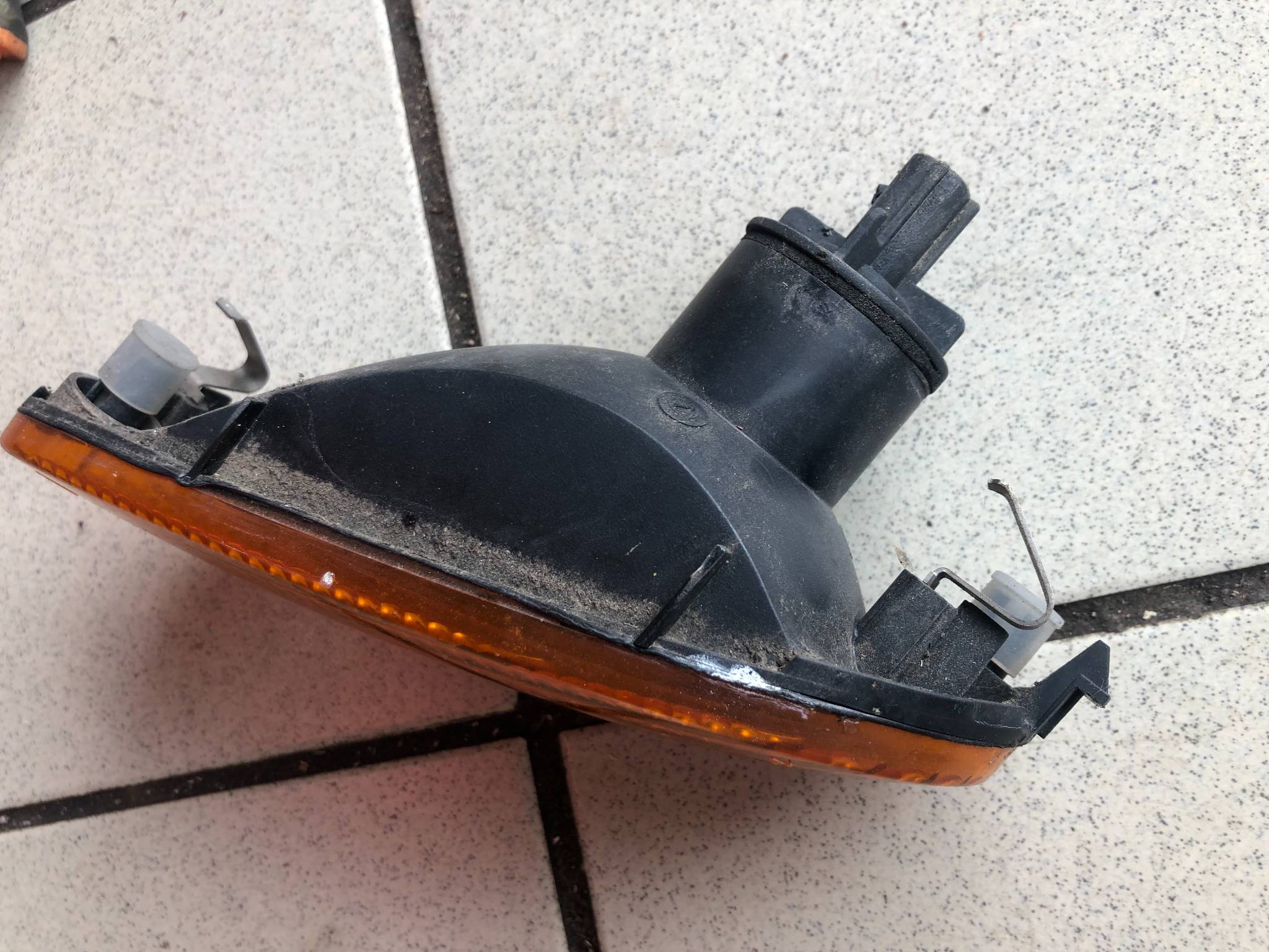

OK merci et les clignotants se declipsent en les poussant vers l'intérieur ou l'extérieur du PC ?

Les pâtes des miens sont cassées mais je dirais vers l'exterieur

déclipser les 2 clignotants en passant par l'ouverture et en faisant levier avec le bout plat du tournevis poussant vers le clignotant (voir photo)
