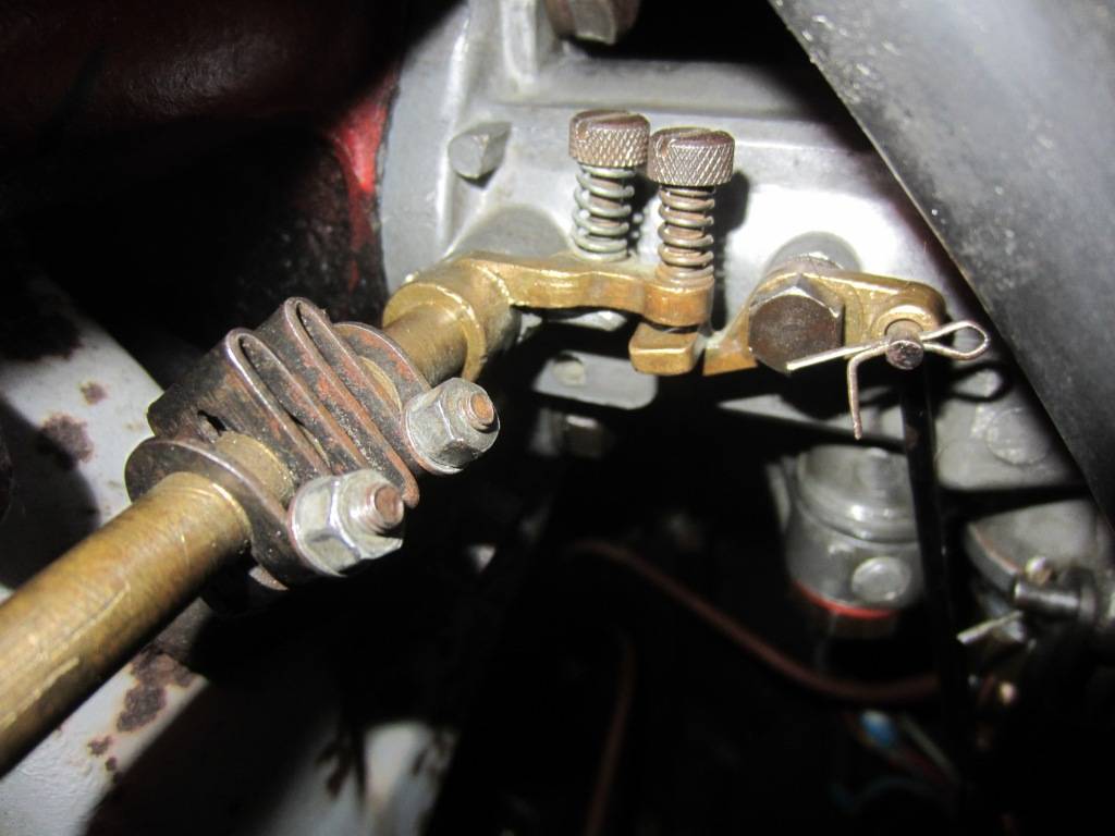

Sur mon vehicule , je n'ai pas ce dispositif qui permet d'augmenter le ralenti. Es ce d'origine, ou une modif .Ou puis je trouver un descriptif de ce montage .

Voila une vue. C'est d'origine !
Sur Moss https://www.moss-europe.fr/marque-et-mo ... 36-55.html

Impressionnant !!! Ou va tu chercher toute ces info ? J'ai bien La fixation pour le levier de droite sur la photo .
A gauche mon levier ne possède que la vis de ralenti la plus a gauche .Je n'arrive pas a voir sur le lien de moss cette piece .
Comment ce fait la commande au niveau du starter .

cette pièce

Ben voilà. Saby l'a trouvé.

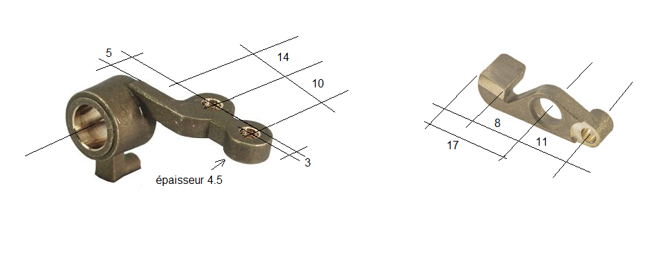

Bonjour ,en se basant sur la deuxième photo ,
qui pourrait me donner quelques cotes . J'aurais besoin de la cote entre la commande , et l'axe d'articulation , et de la cote
entre l'axe , et de l'endroit ou repose la vis de réglage du ralenti .Cotes prises sur le levier de droite sur la photo .
Je n'ai pas besoin de cote bien précises .Une simple prise de cote au mm sans démontage me conviendrait
Merci par avance a la personne qui prendras 5 mn de son temps .
Bernard .
Butées carburateur avant.png (111.73 Kio) Vu 1821 fois
Voici.
Mais attention, dimensions relevées sur place et en mm. Pas évident à prendre.
Pour la butée du dessous, il faut vous inspirer de la butée que vous avez actuellement. Pas possible de prendre les côtes.
Bon amusement !

Merci pour ces cotes ORQUE c'est clair c'est précis .
