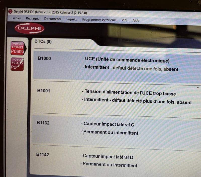

Pour ma ZS 180 KV6 de 2001 j’ai le voyant de l’airbag SRS qui reste allumé
Au passage de la valise, j’ai ces codes erreurs
B1000
- UCE (Unité de commande électronique)
- Intermittent - défaut détecté une fois, absent
B1001
- Tension d'alimentation de l'UCE trop basse
- Intermittent - défaut détecté plus d'une fois, absent
B1132
- Capteur impact latéral G
- Permanent ou intermittent
B1142
- Capteur impact latéral D
La tension batterie est bonne
J’ai les même code avec le moteur en route
J’ai changé les capteurs droite et gauche ainsi que l’uce sous la console à côté du frein à main
Impossible de remettre à zéro les défauts avec la valise

J'ai trouvé un garagiste qui a une valise ancienne fonctionnant sur ces voitures. Voici la capture d'écran de son ordinateur
Valise MGZS.jpg (73.29 Kio) Vu 5786 fois

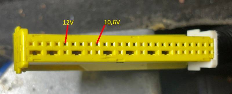

J'ai contrôlé le Fusible 25 de 3A dans la boite à fusible de l'habitacle et j'ai bien 12V au fusible.
J'ai pris la tension dans chaque pinouille et il n'y en a que 2 oui il y a une tension avec moteur éteint et allumé (tension plus élevée d'environ 2V)
De la gauche vers la droite
La pinouille 9 (10,60V)
La pinouille 6 (12,12V)

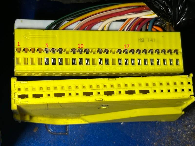

Voici ma prise
Prise ECU Air Bag.jpg (23.32 Kio) Vu 5754 fois

Voilà le complément.Les voie sont notées en tout petit sur le connecteur.Prens une loupe si tu ne vois pas bien.
Re: Code erreur B1001 Tension d'alimentation de l'UCE trop basse
Posté : 14 juin 2024, 21:01
par Crazyfrog7
Le connecteur est demontable.En fait,si tu regarde bien de prés,la partie verrouillable est un sur-connecteur si je puis dire.Le connecteur a proprement parlé est glissé dans la partie qui se verouille sur le calculateur.une fois ça enlevé,tu peux accéder visuellement à l'arriére du connecteur et savoir où vont les cable avec précision.

regarde ici les points de repére.

Posté : 15 juin 2024, 03:46
par Karuphil
Bravo, merci
Maintenant la tension 10.6V de la voie 9 qui alimente les capteurs de porte passager est donc trop basse au moment de la mise en route car une fois le moteur tournant elle passe à 12.4V
A savoir d'où elle provient ?

Je viens de voir que ton connecteur n'est pas identique à celui de mon document.Ta voiture est bien une 2001?
Posté : 15 juin 2024, 07:23
par Crazyfrog7
Pour retrouver l'equivalent en recherchant dans les connecteur d'airbag de chez MG ROVER,il a fallu que j'aille sur le schema de la Rover City.
C'est exactement le même.La voie est donc la 17.Reste a savoir chez toi à quoi elle correspond.Sur la city,elle n'est pas occupée.Comme je te disais,retire la partie jaune du connecteur pour avoir un visuel sur l'arrière.

Dépose la partie jaune du connecteur et dis moi quelle est la couleur du câble correspondant a cette voie 17.

Pour moi la voie 17 correspond au fil blanc et violet
Pour la masse ce serait quel fil ? peut être 20 et 21 ?
Fil voie 17.jpg (62.67 Kio) Vu 5650 fois
